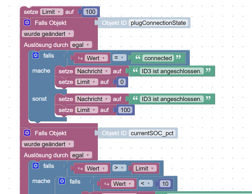

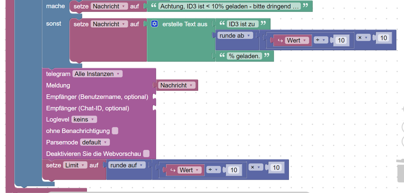

                        @fir3drag0n warum so kompliziert ? Warum nicht einfach :

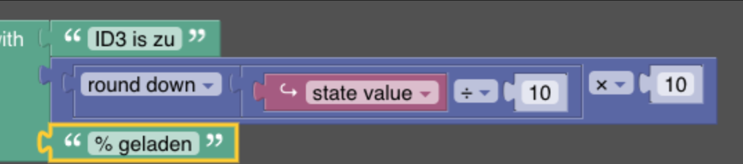

                        Und wenn du nur ganze Vielfache von 10 haben willst:
                        Nachtrag:
                        Mit dieser Anpassung bekommst du beim Anstöpseln eine Meldung wie weit der ID3 aktuell geladen ist.
                        Wenn du alle 10 % über den Ladezustand informiert werden willst würde ich den Folgenden Ansatz nutzen:
                        F 1 Reply Last reply Reply Quote 1

                              @fir3drag0n Klar.. du musst nur die Berechnung des "Limits" und des Textes anpassen. Wenn du dir die Formel hinter Screenshot 2022-09-09 at 15.08.10.png und Screenshot 2022-09-09 at 15.08.18.png
                              anschaust dann liefern die immer Zahlen im 10-er Raster. Wenn Du ein 5er Raster haben willst sollte es reichen die beiden Zahlen in den Formeln durch 5 zu ersetzen.

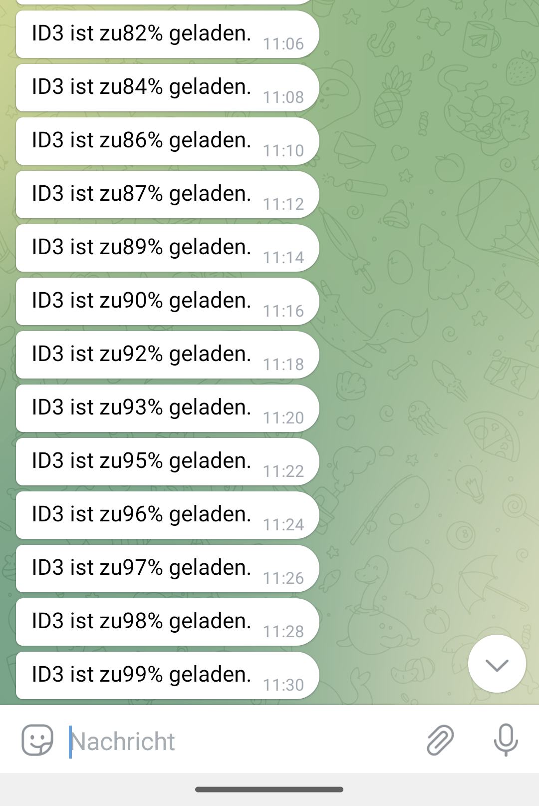

                                        @asgothian dann funktioniert es in dem Fall aber nicht, weil bei mir auch Werte dazwischen gemeldet wurden
