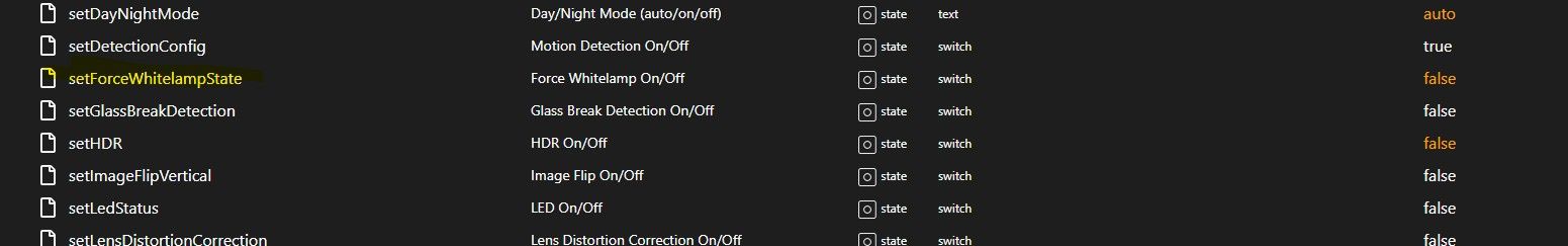

                      • D daniello
                        ich suche nach einem Objekt für die Personenerkennung. Das beste was ich finde wäre "notifications" auszuwählen, da diese nur bei Personenerkennung gesendet werden .. gibt es was Konkreteres?

                        @daniello ich habe 3x C212 und 3x C310 und keine hat das Objekt "PersonDetection" ich kann nur "MotionDetection" verwenden, deshalb verwende ich iSpy Agent, die Kameras sind mit ONVIF installiert, mit Bewegungserkennung die wiederum an CodeProject.AI der einen USB single core TPU (schnelle AI Objekterkennung) hat, bei Bewegungserkennung wird ein Bild gesendet das mit der KI ausgewertet wird ob mindestens eine Person erkannt wurde. Diese Erkennung benötigt ca mit API request 50ms und die Information wird mittels MQTT an den IOBroker gesendet, in Kombination mit dem TAPO Adapter habe ich einen Bewegungsmelder / Alarmanlage die entweder das Licht (shelly plugs) einschaltet oder ein paar 120 db Sirenen aktiviert. Bilder und Alarmmeldungen bekomme ich mit PushOver aufs Handy. iSpy und IObroker (Vis) können am Handy über OpenVPN geöffnet werden. Läuft seit ca 6 Monaten ohne Probleme auf VMs mit VirtualBox (Host Debian: IObroker Debian, iSyp Debian und CodeProject.AI auf Ubuntu).
                        iSpy nimmt auch 5min Videos auf.

                          @swagner Danke für die Infos .. meine hat PersonDetection .. es gibt dafür nur kein isoliertes Objekt im ioBroker für die Auslösung. Man kann die Bedingung steuern aktiv/inaktiv .. und dann gibt entsprechend dieser Bedingung Alarme. Ich suchte nach einem isolierten Alarm für die Personenerkennung .. ist aber vielleicht auch gar nicht notwendig. Beste Grüße
                          T 1 Antwort Letzte Antwort

                            tombox
                            #813
                            @daniello sollte es in der GitHub version geben
                            Bitte testen ob es geht

                                  daniello
                                  #816
                                  @tombox sagte:
                                  Würdest Du mir sagen auf welches Objekt ich genau achten soll? für einen Personenerkennungsalarm?

                                    tombox
                                    #817
                                    @daniello https://github.com/TA2k/ioBroker.tapo?tab=readme-ov-file#kamera-erkennungsereignisse

                                      daniello
                                      #818
                                      @tombox
                                      diese stati hatte ich alle gesehen .. was aber suche ist ein true, wenn eine person erkannt ist.
                                      Es scheint keine Differenzierung zu geben zwischen Bewegungsalarm und Personenerkennung. Aktive/Inaktive ist klar .. aber das bezieht sich ja nur auf die Funktion.
                                      Wie gesagt .. mit low priority.

                                        tombox
                                        schrieb am zuletzt editiert von tombox
                                        #819
                                        @daniello
                                        gibt es tapo.0.<id>.detection.events.0.alarm_type
                                        tapo.0.<id>.alarmInfo.last_alarm_type
                                        D 1 Antwort Letzte Antwort
