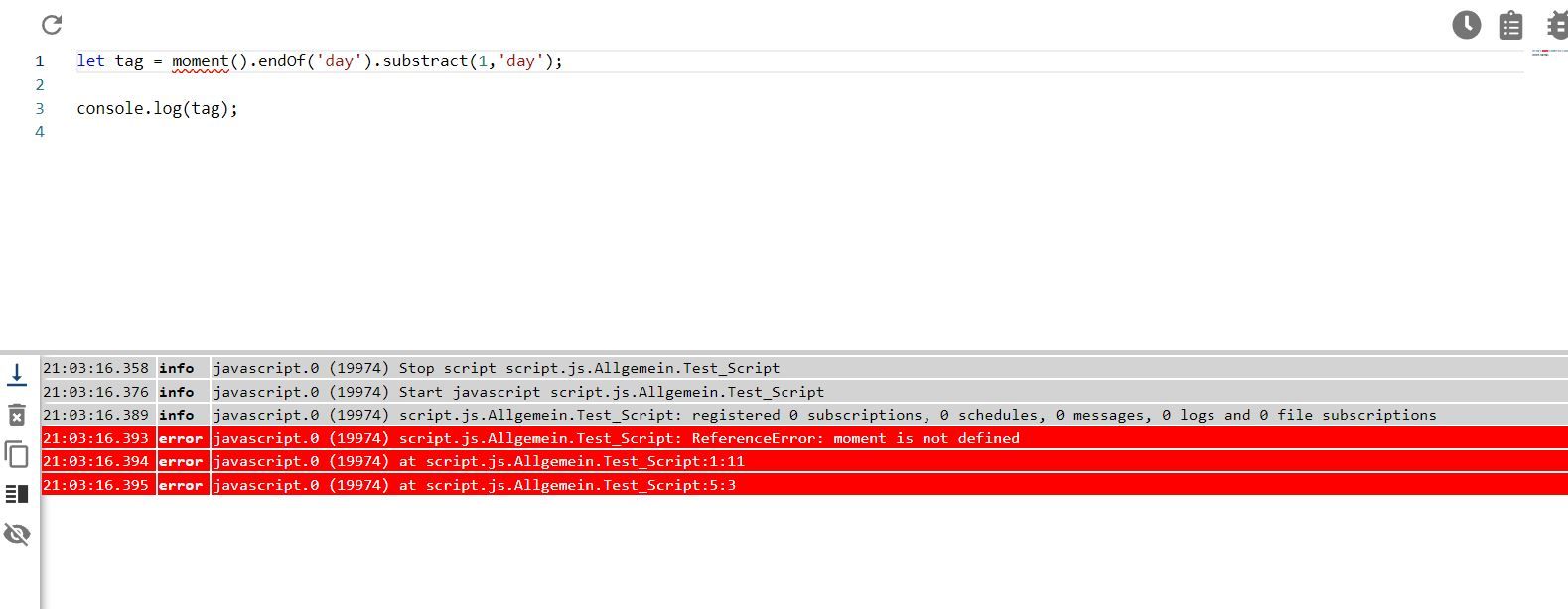

        @mickym
        Vielen Dank!!!
        Muss ich da etwas installieren? bekomme die Meldung
        20:53:47.886	error	javascript.0 (6259) script.js.Allgemein.Test_Script: ReferenceError: moment is not defined
        20:53:47.887	error	javascript.0 (6259) at script.js.Allgemein.Test_Script:4:10
        20:53:47.888	error	javascript.0 (6259) at script.js.Allgemein.Test_Script:8:3

          mickymM Offline
          mickymM Offline
          mickym
          @torsten_mg Eventuell musst Du moch ein endOfDay vorausschicken, damit der Tageswechsel nicht vom aktuellen Moment erfolgt.
          moment().endOf('day').substract(1,'day');

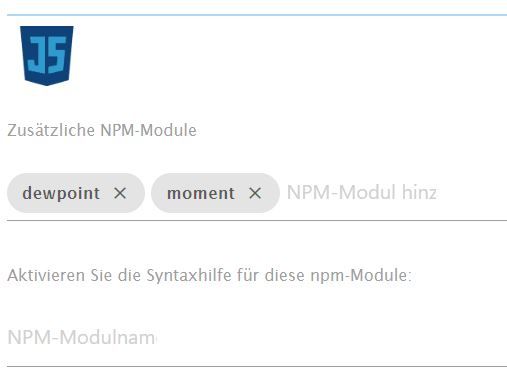

          Du musst die moment Bibliothek installieren, indem Du es als Modul in die Adapter Konfiguration einträgst.

              Moment installieren - wie unten geschrieben
              Dann in Deinen Code am Anfang:
              var moment = require('moment');
              eingeben. Zeigs Dir gleich.

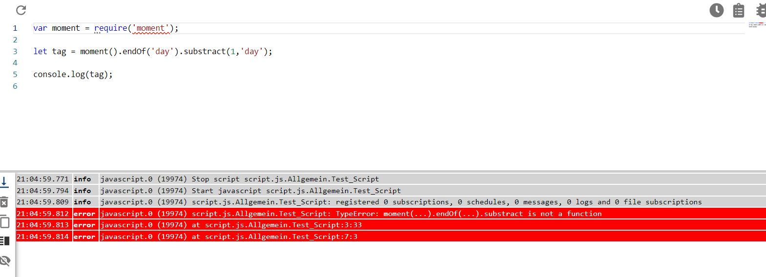

                Torsten_MG
                schrieb am zuletzt editiert von Torsten_MG
                @mickym
                funktioniert leider immer noch nicht
                EDIT:
                JS-Adapter auch schon neu gestartet

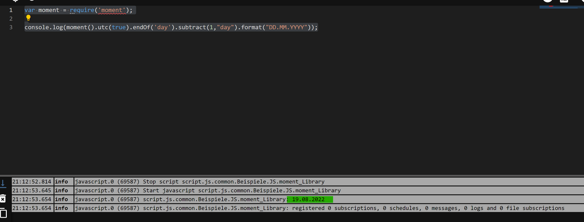

                  @torsten_mg
                  Mit Format - deutsches Datum:
                  console.log(moment().utc(true).endOf('day').subtract(1,"day").format("DD.MM.YYYY"));

                    Torsten_MG
                    @mickym sagte in Datum von Gestern:
                                                                                                                                                var moment = require('moment');                                                                                                                                                                                                                                                                                                                                                         console.log(moment().utc(Boolean).endOf('day').subtract(1,"day").format("DD.MM.YYYY"));
                    Super, klappt. Vielen Dank!!

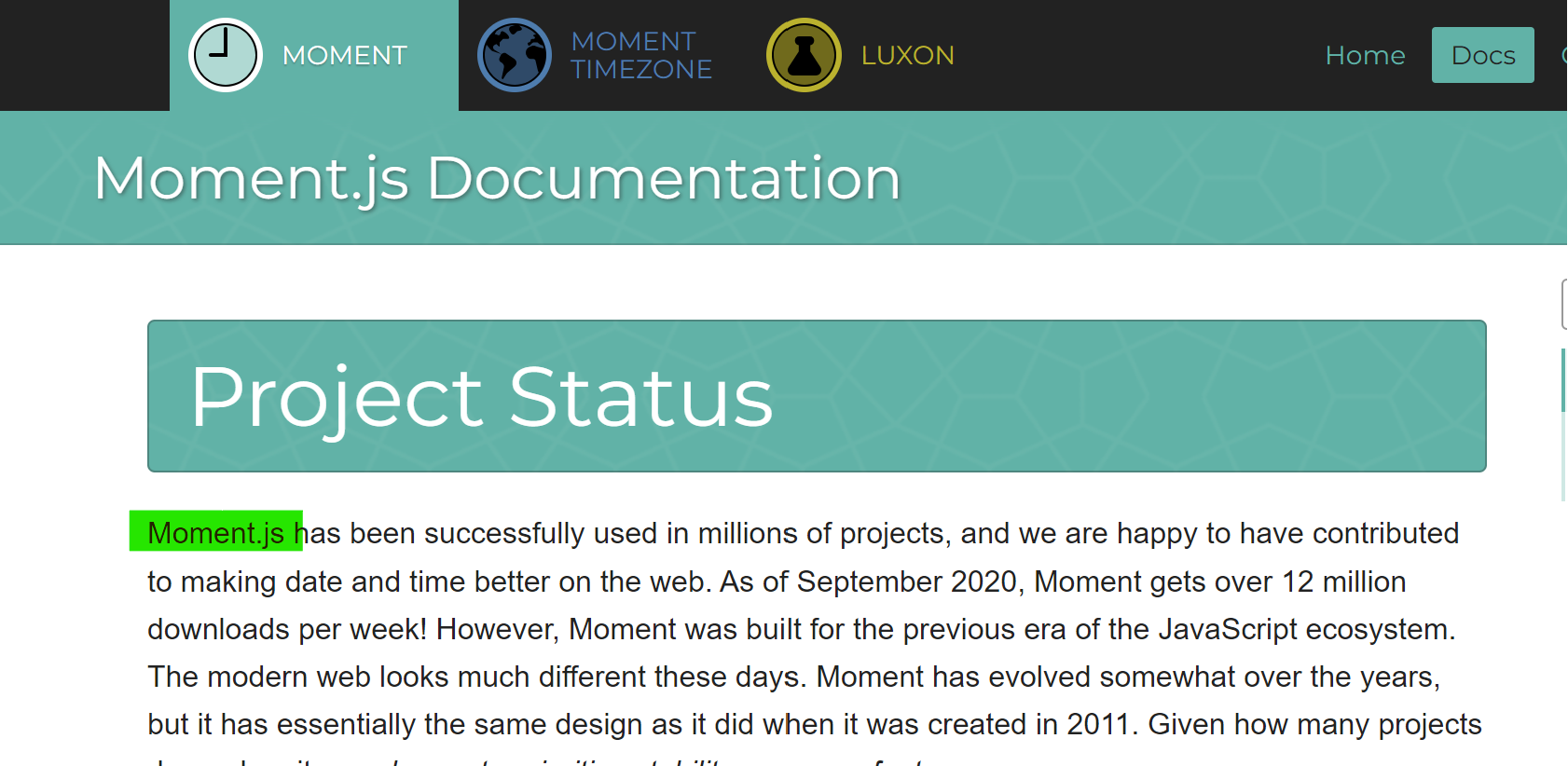

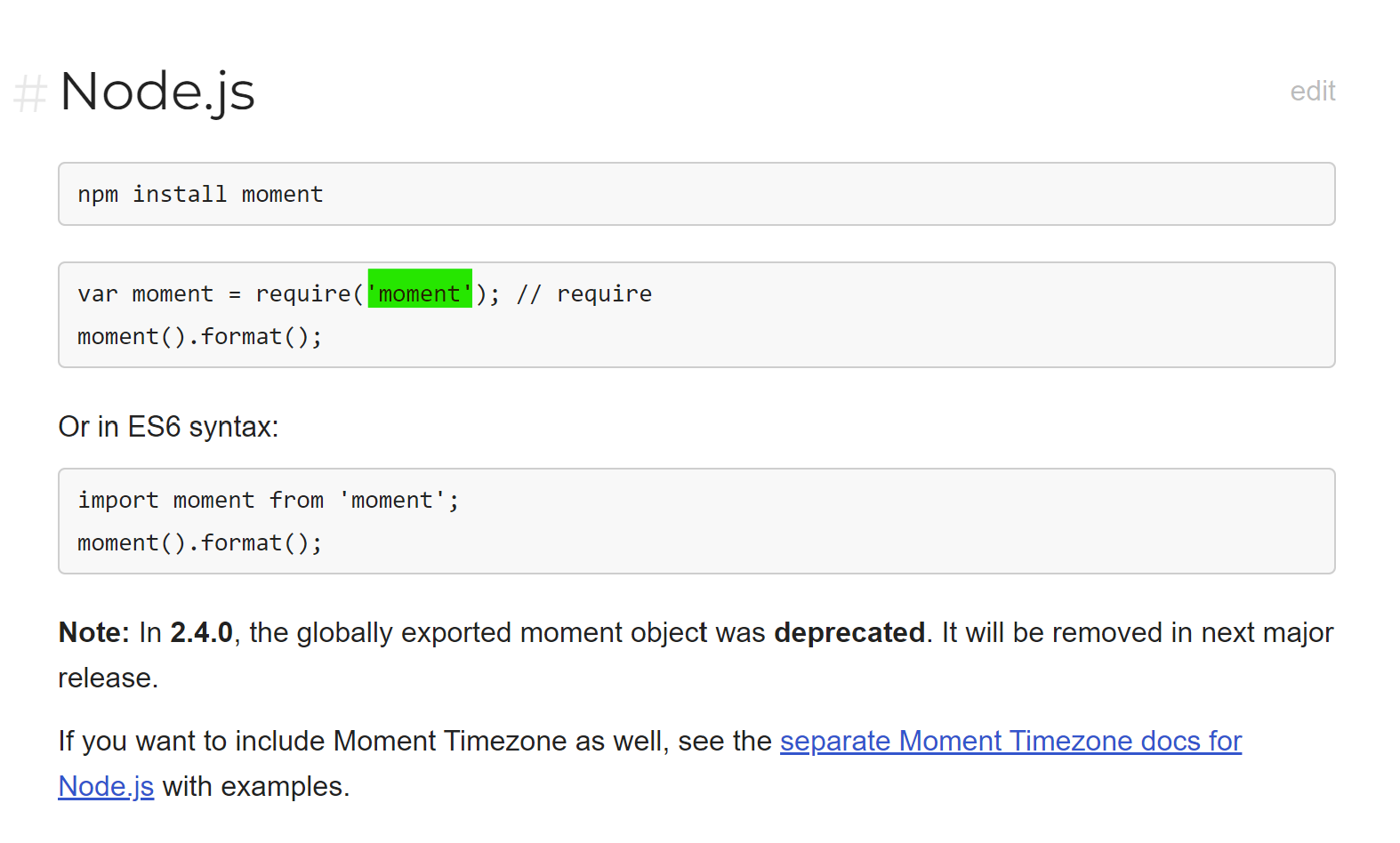

                            @michihorn Gibt meines Erachtens keinen, Die Bibliothek heißt moment.js auch, so wie man node.js sagt, aber moment und node meint. Das js kommt einfach von Javascript.
                            https://momentjs.com/docs/#/use-it/
                            Insofern gibts da keinen Unterschied und meint dieselbe Bibliothek.
