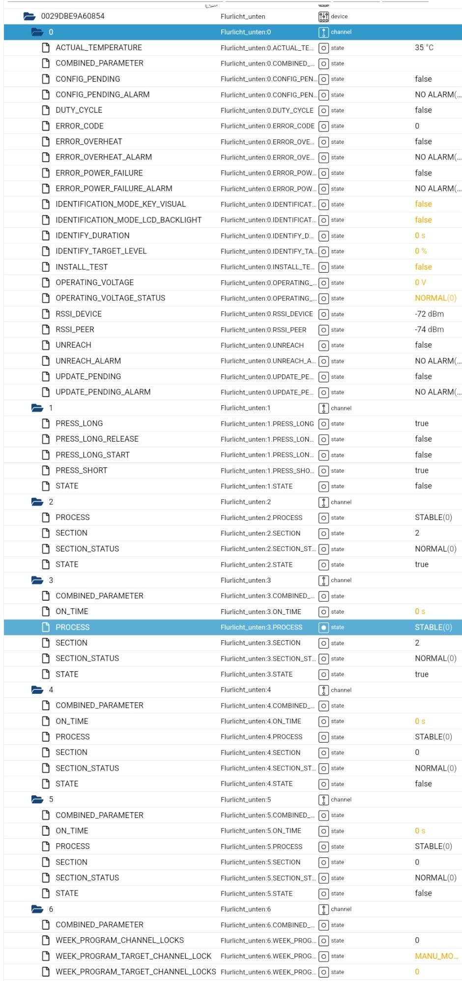

        Bei den Schaltern press_short und press_long zb.
        Diese werden nur aktualisiert wenn man sie bestätigt.

            Diese Datenpunkte hat das Gerät

              @david-g sagte: Wüsste nicht welche. Möchte ja den Tastendruck erkennen.
              Ändert sich nicht STATE bei Tastendruck?

                  @david-g sagte: Nein, da tut sich nichts.
                  Welche Funktion haben dann die Tasten, wenn sich kein STATE ändert?

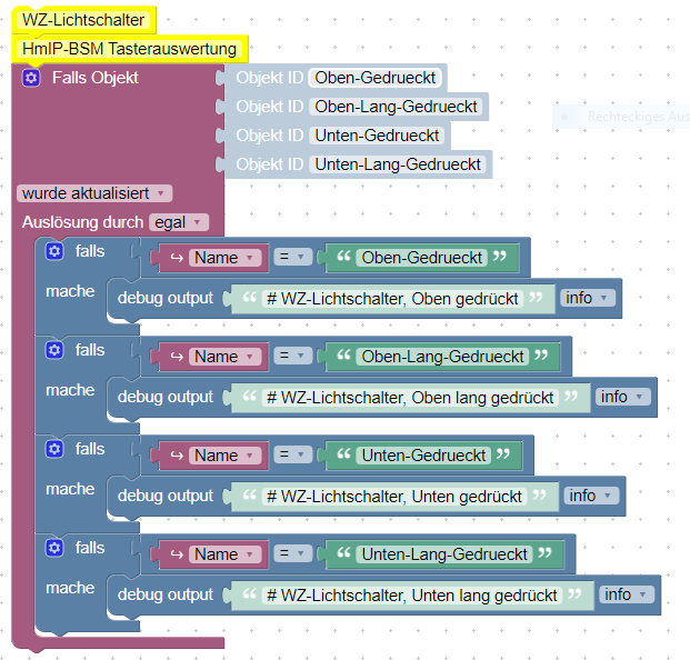

                    @david-g Du musst auf Aktualisierung triggern.
                    Edit: in etwa so:

                      @paul53 sagte in Trigger "erkennen":
                      Es wird ja anstatt state press long oder short aktualisiert.
                      Was der state Datenpunkt macht..... Ka....

                        @david-g sagte: Es wird ja anstatt state press long oder short aktualisiert.
                        Das ist schon klar. Die Taster haben doch ein Funktion mit Auswirkung auf einen anderen Datenpunkt? Sonst würde die Überwachung keinen Sinn ergeben.

                            @david-g press Short und press Long werden nur Aktualisiert wenn die Tasten gedrückt werden.

                              @david-g sagte: press long und press short nehme ich um mein Licht einzuschalten
                              Und für "Licht ein" gibt es keinen Datenpunkt?

                                Bei einem Taster ja.
                                Der steuert eine Zigbee Gruppe.
                                Der andere steuert ein Relais (Die Schalter sind Stromstosschalter im Sicherungskasten).
                                Aber jetzt verstehe ich worauf du hinaus möchtest.
                                Kann ja auch die zigbee Gruppe überwachen.
                                Das Relais dürfte ja auch einen eigenen Datenpunkt haben.
                                Das wäre ich ja nie drauf gekommen.
