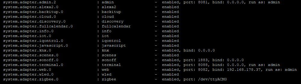

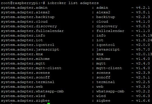

      ich bin neu auf dem Gebiet und leider kann ich nicht mehr den Iobroker über 8081 zugreifen.
      Ich wollte ein Update von dem JS-Controler durchführen und dieses hat nicht geklappt. Daher habe ich mein Backup wiederhergestellt und jetzt kann ich nicht mehr auf den Iobroker zugreifen.
      Kann mir jemand helfen?

        lessthanmore @asura99 last edited by
        @asura99 Warum als root unterwegs?
        Warum drei admin Instanzen?
        Text bitte in code tags, nicht als Screenshot.

          asura99 @lessthanmore last edited by
          @lessthanmore ```
          system.adapter.admin.2                 : admin                 -  enabled, port: 8081, bind: 0.0.0.0, run as: admin
           system.adapter.alexa2.0                : alexa2                -  enabled
           system.adapter.backitup.0              : backitup              -  enabled
           system.adapter.cloud.0                 : cloud                 -  enabled
           system.adapter.discovery.0             : discovery             -  enabled
           system.adapter.fullcalendar.0          : fullcalendar          -  enabled
           system.adapter.info.0                  : info                  -  enabled
           system.adapter.iot.0                   : iot                   -  enabled
           system.adapter.iqontrol.0              : iqontrol              -  enabled
           system.adapter.javascript.0            : javascript            -  enabled
           system.adapter.knx.0                   : knx                   -  enabled, bind: 0.0.0.0
           system.adapter.scenes.0                : scenes                -  enabled
           system.adapter.sonoff.0                : sonoff                -  enabled, port: 1883, bind: 0.0.0.0
           system.adapter.terminal.0              : terminal              -  enabled, port: 8088, bind: 0.0.0.0, run as: admin
           system.adapter.web.0                   : web                   -  enabled, port: 8082, bind: 192.168.178.37, run as: admin
           system.adapter.wled.0                  : wled                  -  enabled
           system.adapter.zigbee.0                : zigbee                -  enabled, port: /dev/ttyACM0
          system.adapter.admin                   : admin          - v4.2.1
          system.adapter.alexa2                  : alexa2         - v3.8.1
          system.adapter.backitup                : backitup       - v2.2.3
          system.adapter.cloud                   : cloud          - v4.1.0
          system.adapter.discovery               : discovery      - v3.0.3
          system.adapter.fullcalendar            : fullcalendar   - v1.1.0
          system.adapter.info                    : info           - v1.9.19
          system.adapter.iot                     : iot            - v1.8.24
          system.adapter.iqontrol                : iqontrol       - v2.0.0
          system.adapter.javascript              : javascript     - v5.7.0
          system.adapter.knx                     : knx            - v2.0.13
          system.adapter.mihome                  : mihome         - v1.4.0
          system.adapter.mqtt                    : mqtt           - v2.4.0
          system.adapter.mqtt-client             : mqtt-client    - v1.4.0
          system.adapter.scenes                  : scenes         - v2.3.9
          system.adapter.sonoff                  : sonoff         - v2.5.1
          system.adapter.terminal                : terminal       - v0.2.5
          system.adapter.web                     : web            - v3.3.0
          system.adapter.whatsapp-cmb            : whatsapp-cmb   - v0.2.2
          system.adapter.wled                    : wled           - v0.6.3
          system.adapter.zigbee                  : zigbee         - v1.6.6
          Das mit den Admin-Instanzen ist keine Absicht. Bin totaler Anfänger.
