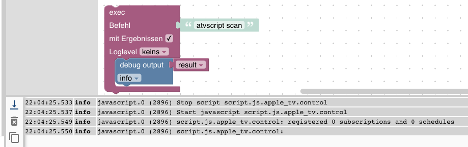

    Hej liebes Forum,
    nachdem ich mich mit Blockly etwas mit ioBroker vertraut gemacht habe, versuche ich nun mein erstes richtiges JS Skript zu schreiben. Bisher habe ich eher Erfahrungen mit C und Java in der Uni gemacht. Komme daher nich gänzlich ohne Vorwissen was das Programmieren angeht. JS ist dennoch eher Neuland für mich.
    Zum Problem: Ich möchte mir aktuell ein JS Skript schreiben, mit dem ich mein Apple TV bedienen kann. Als Basis dient dieses Projekt: pyatv. Der Befehl wird zwar richtig erstellt, aber bei exec passiert bisher nichts. Das Apple Tv rührt sich keine Meter.
    Was auf der normalen Konsole einwandfrei funktioniert, will mit dem JS Skript bisher nicht so wirklich. Der Punkt exec Kommando ausführen ist im javascript Adapter aktiviert. Die Klasse für die Apple TV funktioniert soweit, dass der Befehl richtig erstellt wird. Wenn ich den Befehl der erstellt wird aus dem Log kopiere und regulär in der Konsole ausführe klappt es wie es soll. Das Skript auf dem Server lässt sich vom User iobroker ausführen.
    Daher meine Frage wo in meinem Skript der Fehler liegt?

                    @liv-in-sky also ich bin jetzt schon ein Stück weiter gekommen. Probleme macht der Kurzbefehl zum Aufruf des Skripts. Was in der Konsole mit dem user iobroker klappt funktioniert so nicht mittels execute.
                    Hier mal ein Beispiel aus der Konsole:
                    Hier in Blockly, wo das Ergebnis leer bleibt:
                    Wenn ich das Skript direkt in exec anspreche, wird das Skript auch ausgeführt und das Apple TV führt das Kommando durch.

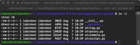

                    Hier noch kurze Infos wo das Skript liegt und den Rechten.
                    Die Frage ist jetzt, wie man mithilfe von exec den Kurzbefehel atvscript ausführen kann bzw wo der gespeichert ist?
                    Vielleicht ist das noch hilfreich: In meine .bashrc Datei musste ich auch erst den Pfad exportieren

                      • ich habe noch nie den user iobroker über ssh genutzt - der user ist ein system user von iobroker - das dies so funktioniert wußte ich nicht - hast du dem user einfach ein password gegeben ?
                      • ich würde im test-blocky den ganzen pfad angeben vor dem scriptnamen - bzw es mal testen.
                      • in deinem blockly ist das loglevel auf "keins" gestellt - ändere das mal auf "debug" - evtl gibt es dann mehr infos
                      @iphilbln sagte in Apple TV steuern - exec Befehl ohne Funktion:
                      das steht doch im bild darüber, wo das script gespeichert ist: /home/iobroker/.local/lib/phyton3.9/......

                                          Aber im Notfall geb ich dir recht, könnte man es halt mit dem absoluten Pfad implementieren.
                                          liv-in-skyL Offline
                                          liv-in-skyL Offline
                                          liv-in-sky
                                          @iphilbln dann frage mal bei @AlCalzone, @apollon77 oder @foxriver76 - vielleicht wissen die entwickler des js-controllers einen trick dafür, wie man mit dem exec befehl ein alias des linux systems nutzen kann
