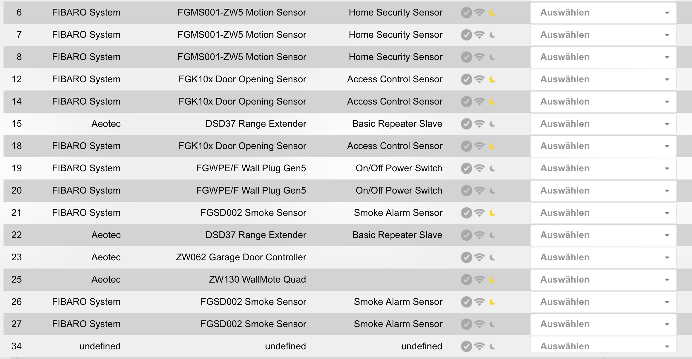

                                        2017-05-04 18:03:20.249 Info, Node014, Received SecurityCmd_SupportedReport from node 14
                                        2017-05-04 18:03:20.249 Info, Node014,   Secured command classes for node 14:

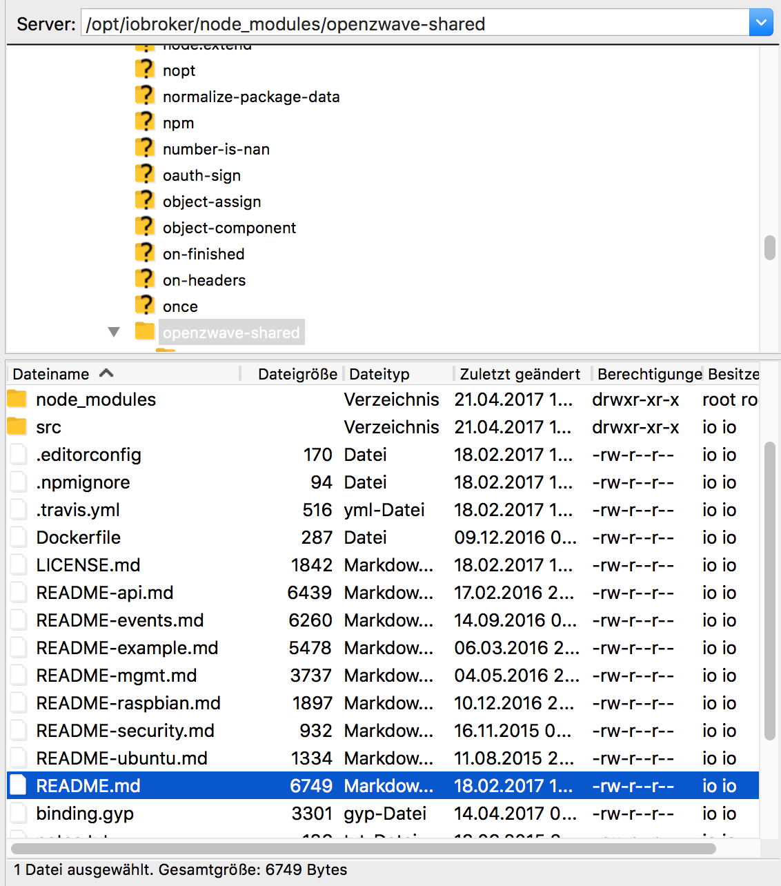

                                        Die Log-Datei liegt unter "iobroker/node-modules/iobroker.zwave/node-modules/openzwave-shared/OZW_Log.txt". Mit neuerem Node/NPM evtl auch in einem anderen Unterverzeichnis, aber defintiv in "openzwave-shared/OZW_Log.txt". Vorsicht, diese Datei wird bei jedem Neustart des Adapters überschrieben, also schnell sicher nach dem Pairing!
                                        Leider gibts es auch keine andere Möglichkeit überhaupt festzustellen, ob ein Gerät nun secure oder unsecure gepairt wurde.
                                        Ergebnis am besten hier posten, da gibt es auch schon ein Beispiel von mir:
                                        http://forum.iobroker.net/viewtopic.php?f=36&t=6297

                                            Finde natürlich die Datei nicht :oops:
                                            Log habe ich damals schon eingeschaltet, in dem Ordner ist aber die Datei nicht
