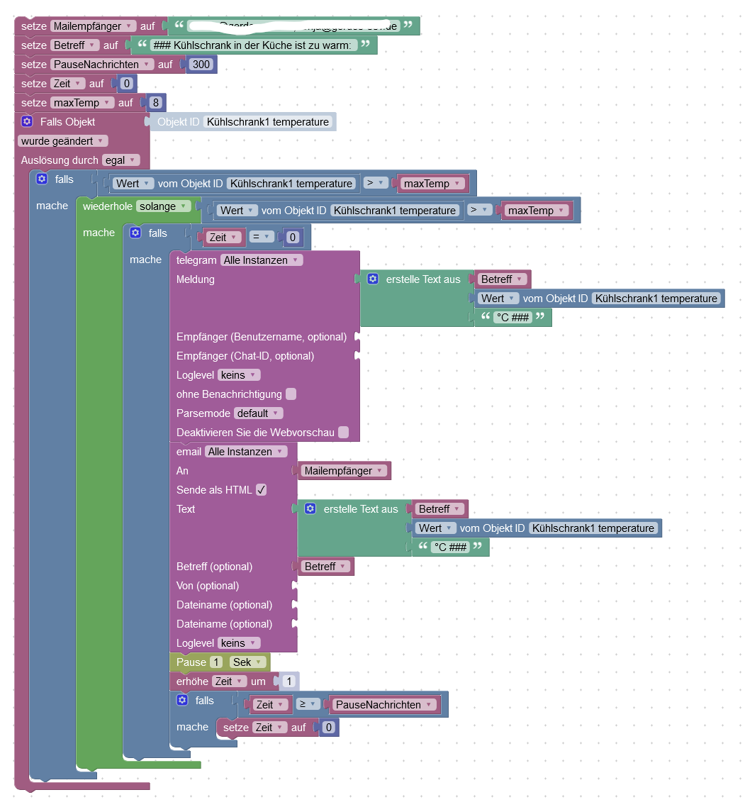

    Moin zusammen,
    ich habe ein Script zur Kühlschranküberwachung erstellt und das lässt Javascript immer wieder abstürzen:
    Im Log steht nur das bei Javascript:
    javascript.0
    	2022-07-30 13:13:58.438	info	script.js.common.Aqara_Sensoren.Kühlschrank_2_zu_warm: registered 1 subscription and 0 schedules
    javascript.0
    	2022-07-30 13:13:58.434	info	Start javascript script.js.common.Aqara_Sensoren.Kühlschrank_2_zu_warm
    javascript.0
    	2022-07-30 13:13:58.426	info	Stop script script.js.common.Aqara_Sensoren.Kühlschrank_2_zu_warm
    javascript.0
    	2022-07-30 13:13:48.932	info	script.js.common.Aqara_Sensoren.Kühlschrank_1_zu_warm: registered 1 subscription and 0 schedules
    javascript.0
    	2022-07-30 13:13:48.919	info	Start javascript script.js.common.Aqara_Sensoren.Kühlschrank_1_zu_warm
    javascript.0
    	2022-07-30 13:13:48.913	info	Stop script script.js.common.Aqara_Sensoren.Kühlschrank_1_zu_warm
    Hat evtl. jemand eine Idee?

        @myssv sagte in Javascript stürzt immer ab bei diesem Blockly:
        wiederhole solange feuert im Millisekundentakt Befehle bis der Wert wieder kleiner max ist.
        das überlastet den Pi

          @myssv sagte: jemand eine Idee?
          Die Schleife wird mehrfach ausgeführt solange die Temperatur zu hoch ist.
          Eine Schleife, die den zu prüfenden Wert pollt, ist unangebracht, wenn der Wert als Trigger dient.
          Vorschlag:
          Wert / vorheriger Wert (unter "Trigger"):

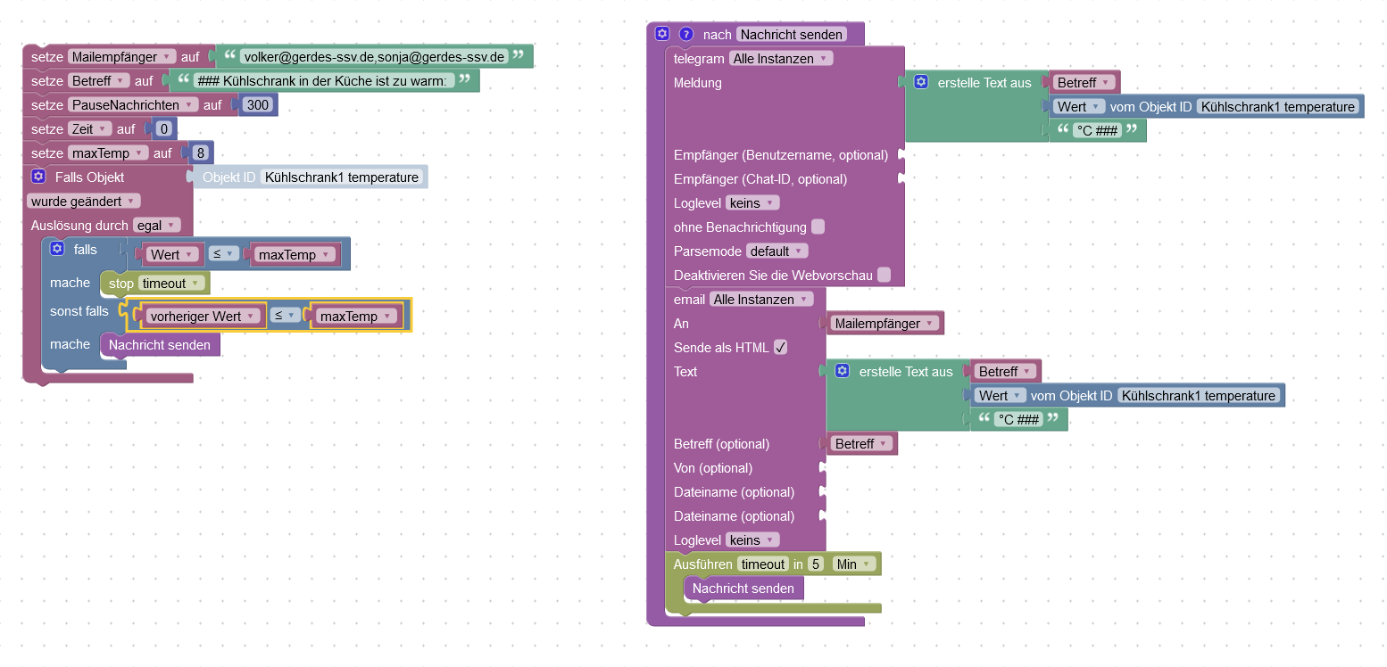

            myssv
            schrieb am zuletzt editiert von myssv

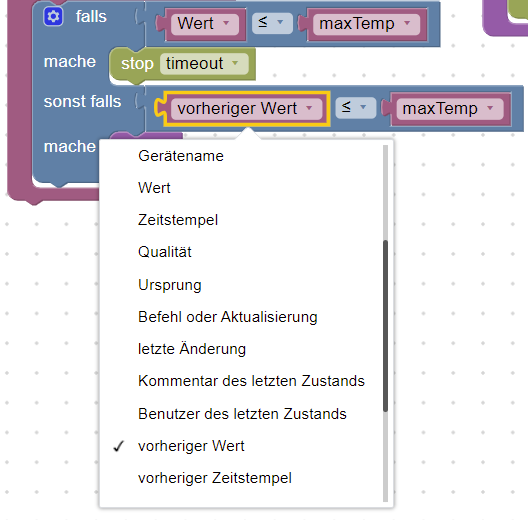

            Ich habe das jetzt mal stumpf nachgebaut, aber nicht ganz verstanden:
            Was meinst Du mit dem Trigger?

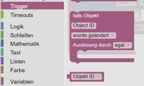

              @myssv sagte: Ich habe das jetzt mal stumpf nachgebaut
              Hast Du nicht: Es ist wichtig, dass vorheriger Wert aus den Trigger-Blöcken ausgewertet wird, um einen Mehrfach-Timeout zu verhindern, der sich nicht mehr stoppen lässt.
                myssv
                Ja, das habe ich nicht verstanden, wie du es meinst bzw. was ich da wie ändern muss.
                • M myssv
                  @myssv sagte: was ich da wie ändern muss.
                  Block "Objekt ID"
                  und dann vorheriger Wert auswählen.
                    Block "Objekt ID"
                      Ich sehe meinen Fehler nicht ...
                      du hast den falschen Block.
                      Du musst den nehmen, den @paul53 dir gezeigt hat.

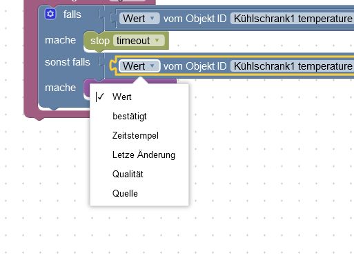

                        myssv
                        gefunden
                        • M myssv
                          gefunden
                          @myssv sagte: gefunden
                          ... aber falschen Vergleichs-Operator. Richtig: <=

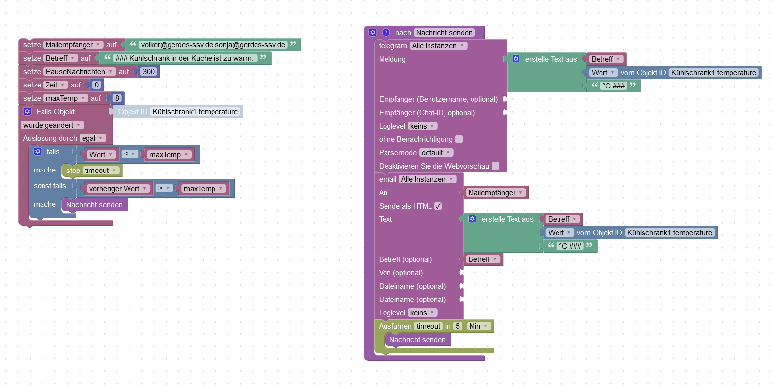

                            myssv
                            Wenn der Wert<= maxTemp ist, soll nichts passieren,
                            wenn der Wert > maxTemp ist, soll eine Nachricht gesendet werden.
                            Das müsste doch so richtig sein. Irgendwie stehe ich mal wieder auf dem Schlauch
                            • M myssv
                              ist es aber nicht.
                              es muss beide male der selbe Vergleichsoperator sein, weil die zu prüfende Bedingung gegensätzlich ist

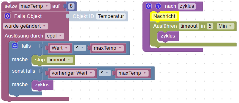

                              • M myssv
                                @myssv sagte: wenn der Wert > maxTemp ist, soll eine Nachricht gesendet werden.
                                sonst falls vorheriger Wert <= maxTemp
                                entspricht
                                Wert > maxTemp (sonst) UND vorheriger Wert <= maxTemp,
                                also erstmaliges Überschreiten des Grenzwertes.
                                  ist es aber nicht.
                                  myssv
                                  also so:
                                    entspricht
                                    Jetzt verstehe ich es.
                                    Nun ist es so, dass die Temperatur immer noch über 8° ist und ich somit keine Nachricht bekomme. Was ja korrekt ist, da die vorherige Temperatur auch schon über dem Max liegt.
                                    Da fällt der Groschen wieder mal Cent weise ...
                                    Danke Euch Beiden!
                                    • M myssv
                                      @paul53 sagte in Javascript stürzt immer ab bei diesem Blockly:
                                      Danke Euch Beiden!
                                      myssv
                                      Ich habe es noch etwas verändert, da ich gerne alle 5 Minuten eine Nachricht bekommen möchte, wenn die Temperatur im Kühlschrank zu hoch ist.
                                      Ist das dann so korrekt?
                                      • M myssv
                                        @myssv sagte: Ist das dann so korrekt?
                                        Nein, so werden mehrere Timer gestartet, die sich nicht mehr stoppen lassen.
                                        Genau das macht diese Version. Sie sendet alle 5 Minuten bis der Timeout gestoppt wird.
                                          myssv
                                          @paul53 ok, Danke!
                                          Ich ändere das wieder zurück und werde es dann mal beobachten und etwas damit spielen.
                                          Vielen Dank noch mal!
