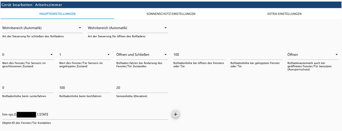

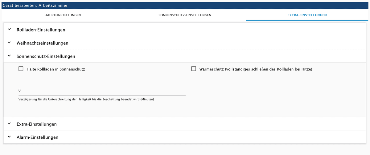

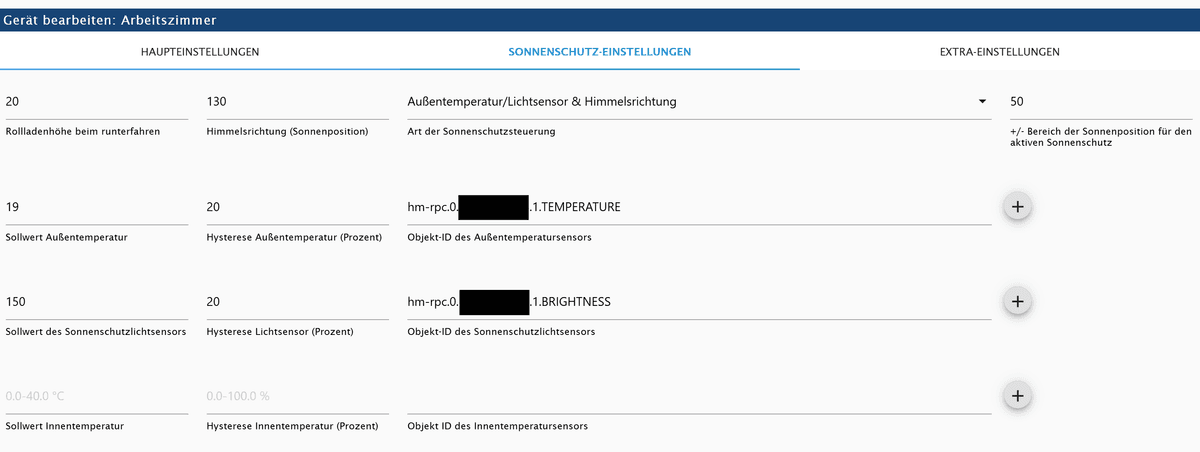

              Ich möchte die Rollladen gerne nach Außentemperatur, Lichtsensor & Himmelsrichtung steuern, sodass nur sonnenbeschienene Fenster beschattet werden. (Außentemperatur und Helligkeitswert für den Lichtsensor liefert eine Homematic Wetterstation)
              Dazu habe ich folgende Einstellungen vorgenommen:
              Bei einem Azimut von derzeit 94°, einer Außentemperatur von 30 °C und einem Helligkeitswert von 192 bleibt der Rollladen geöffnet.
              Könnt ihr mir sagen, was ich falsch mache?
                Matthias I
                Seit der Haken bei "Überprüfen des aktuellen Rollladenstatus" gesetzt ist geht es jetzt.
