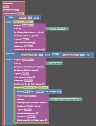

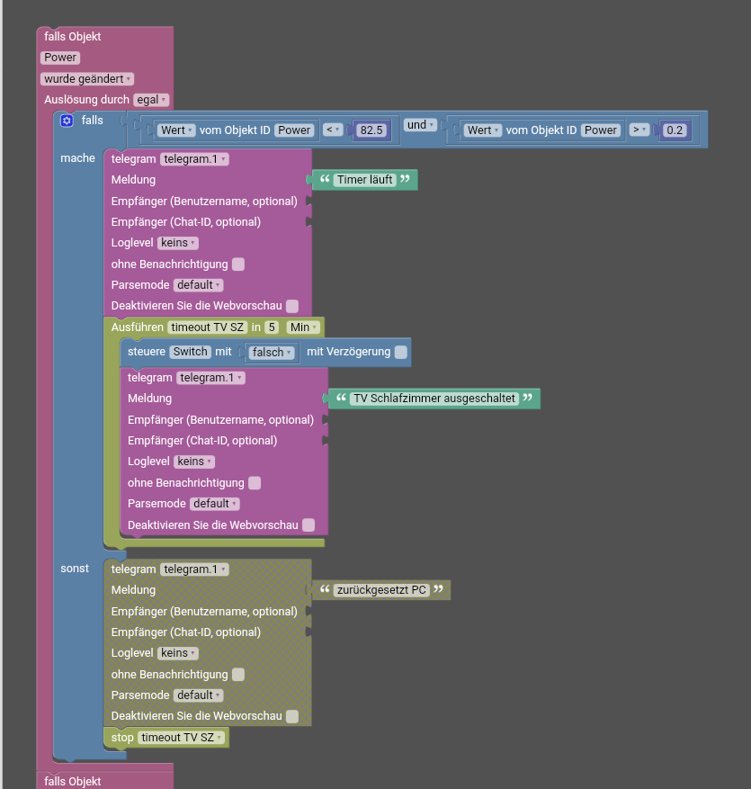

    Morgen zusammen ich Versuche seit gestern einen Ausschalttimer zu erstellen.
    Bisher treten aber immer wieder Fehlschaltungen auf.
    Aufgabe relativ simpel.
    Wenn der Stromverbrauch eine bestimmte Zeit unter einem bestimmten Schwellenwert ist soll der Aktor in dem Fall ein Shelly ausgeschaltet werden.
    Jedes übertreten des Schwellenwertes soll den Timer wieder zurücksetzten.
    Bisher habe ich es immer über meine s7 realisiert.

    Das Zurücksetzen klappt anscheinend nicht immer
    Gruß Nils
      Gruß Nils

      @jacke bei jeder Wert Änderung innerhalb deiner "Begrenzung" wird ein neuer Timer gestartet
      J 1 Antwort Letzte Antwort
      • crunchipC crunchip
        Jacke
        schrieb am zuletzt editiert von Jacke
        @crunchip Überprüft er nicht bei jeder Wert Änderung Power ob der Wert in dem Fenster ist. und startet dann entweder den Timer neu oder setzt ihn zurück? Es ist doch immer der gleiche Timer
        • J Jacke

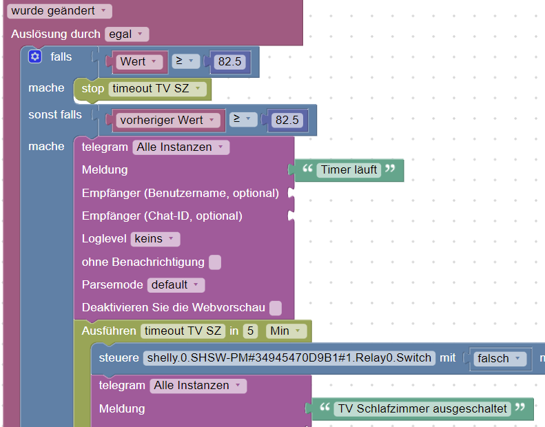

          @jacke sagte in: Wert in dem Fenster ist. und startet dann entweder den Timer neu oder setzt ihn zurück?
          Bei jedem weiteren Wert innerhalb des Fensters wird ein neuer Timer gestartet, der nicht mehr gestoppt werden kann.
          Das mehrfache Starten des Timers kann man so verhindern:
          Wert und vorheriger Wert (unter "Trigger"):

            Danke für die Mühe ich habe das jetzt genauso übernommen. Leider startet er einem Timer wenn der Wert einmal unter die Grenze geht und setzt ihn anscheinend auch nicht mehr zurück.
            • J Jacke
              @jacke sagte in Ausschalttimer:
              bitte einen deutlicheren Screenshot.
              der ist unscharf.
              sieht aber aus als hättest du nicht die gleichen Vergleichsoperatoren drin
              • J Jacke
                @jacke sagte: ich habe das jetzt genauso übernommen.
                Hast Du nicht! Richtig:
                sonst falls vorheriger Wert >= 82.5

                  @paul53 Tatsächlich, Entschuldigt.
                  Kann mich mal einer aufklären wie der Timer dann gestartet wird.
                  weil bei sagen wir mal 20W ist sonst falls ja auch false
                  • J Jacke
                    aber sonst falls prüft was anderes
