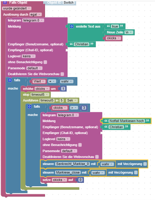

    Moin zusammen,
    wir haben auf unsere Terrasse Senkrechtmarkisen und die werden automatisch runter gefahren, für den fall das wir nicht mehr reinkommen würde ich gerne einen Shelly als Notfallschalter benutzen.
    Mein Idee:
    ich schalte kurz Hintereinander 3 mal das licht am Grillplatz ein und aus und er fährt die Markisen hoch :-)
    bei shlley gibt es ja kein Doppel oder dreifach Click... aber sowas lässt sich bestimmt mit Blockly lösen oder?
    Jemand ein script Idee oder ein Beispiel?
    Christian

        Hi, ließt sich so als würdest du einen extra Shelly nutzen wollen oder wird das Licht bereits per Shelly geschaltet? Muss es dann 2-/3-fach Click sein oder ginge nicht auch einfach der "Long Press" (oder nicht mehr frei? ) ?
        Ja der ist schon verbaut. longs press geht nicht weil ich keinen Taster sondern Schalter angeschlossen habe.
        Mittels Blockly müsste man einen Timestamp der 1. Betätigung setzen (nach Zeit x [zB. 3 Sekunden] wird dieser gelöscht). Ist dieser gesetzt und es wird erneut der Schalter betätigt wird nun entweder gezählt (für 3- und mehrfach Click) oder gleich die Doppel-Click Aktion ausgeführt.
        bei jedem triger dann der Timestamp und wenn der alle Zähler weniger als X sec her ist dann einen Var hoch zählen und du diese dann bei 3. mal auslösen ?
        Ich komme gerade nicht auf den IoBroker und versuche das heute Abend mal zu "bauen"
        Christian

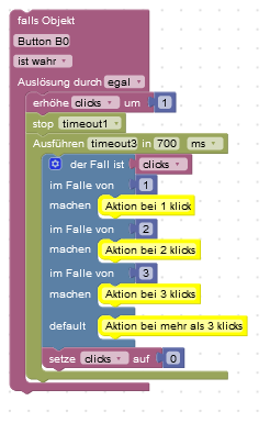

          @christian-sandkaulen Hier ist ein "Mehrfach-Click-Script-Schnipsel":

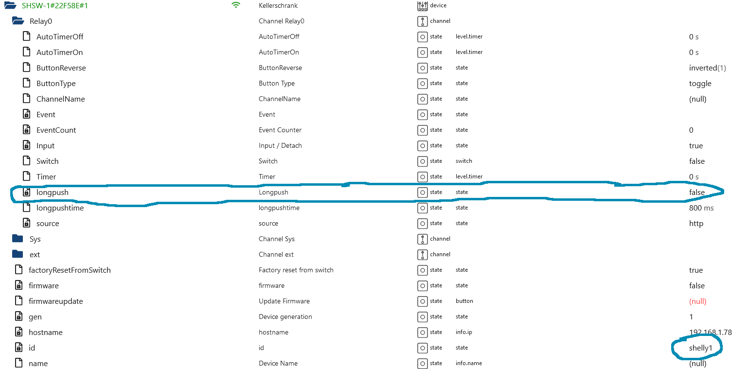

            @christian-sandkaulen shelly hat doch in den Datenpunkten "longpush", kannst du den nicht auswerten?
            ChrisNettC 1 Antwort Letzte Antwort

                @christian-sandkaulen sagte in Notschalter Markisen script?:
                der Shelly1 ?
                guckst du:

                  @amg_666
                  danke aber wird der nicht nur beim input typ button ausgeführt bei einem schalter passiert bei mir nix
                  ich habe das jetzt so gelösst
