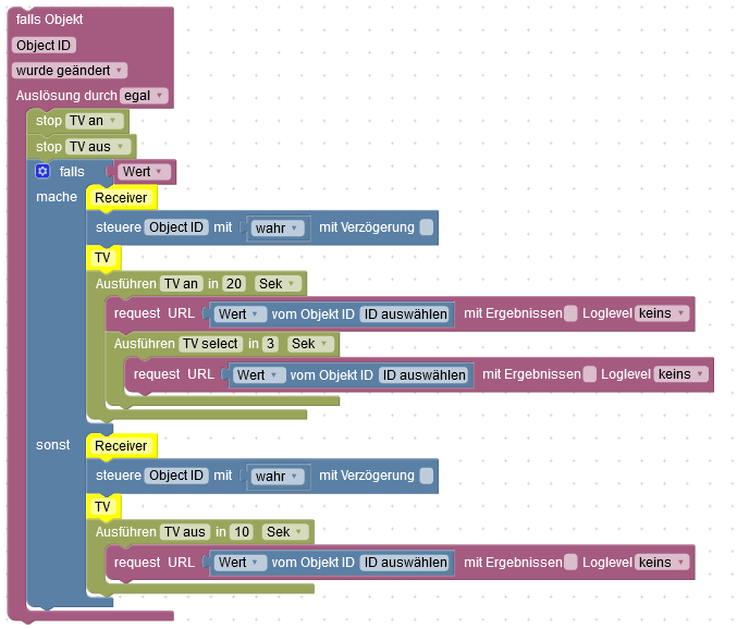

    Hallo Zusammen
    Ich habe ein Blockly um mein "Kino" an und aus zuschalten
    Nun habe ich das Problem das immer der Letzte Block 2x ausgeführt wird
    Dabei ist es auch egal ob es der TV oder der Receiver ist
    Hier mein Blockly
    Hat das Problem schonmal jemand gehabt und hat eine Lösung für mich?

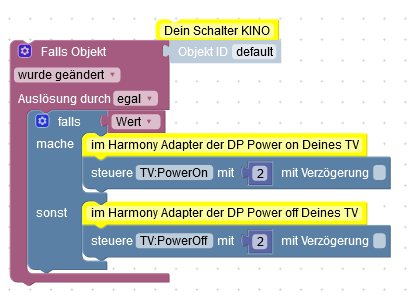

      @wszene sagte in Blockly führt den letzten Block 2x aus:
      eine Lösung
      Möglicherweise könnte es so funktionieren.
      Einfach mal testen.
      Lehrling seit 1975 !!!
      WszeneW 2 Antworten Letzte Antwort

          Leider bringt das auch nicht den gewünschten Erfolg

            @wszene kannst du mal erklären was du da machen willst und was hinter den kryptischen Bezeichnungen steckt?
            Was ist für dich "der letzte Block"?
            geht es vielleicht um den Harmony Hub?
            ändert sich der Wert zweimal?
            WszeneW 1 Antwort Letzte Antwort

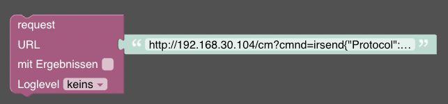

                You are assigning a boolean to the state "linkeddevices.0.010-Stube.Fernbedienung.Receiver.InputTV" which expects a number. Please fix your code to use a number or change the state type to boolean. This warning might become an error in future versions.
                Ich hatte mir irgendwann mal den "Auvisio URC-150" gekauft und diesen mit Tasmota geflasht
                Nun dachte ich mir wenn ich den ioBroker schon neu mache kann ich das Teil ja mal probieren
                Ich sende nun per URL Request folgenden Code
                http://192.168.30.104/cm?cmnd=irsend{"Protocol":"RC6","Bits":20,"Data":"0x1000C","DataLSB":"0x800030","Repeat":0}
                Das ist der Powerbutton der Fernbedienung
                Wenn ich den Code via Browser abschicke dann wir er auch nur einmal ausgeführt
                Also ich sende ihn los und der TV geht an
                Ich sende ihn erneut und der TV geht aus und bleibt auch aus

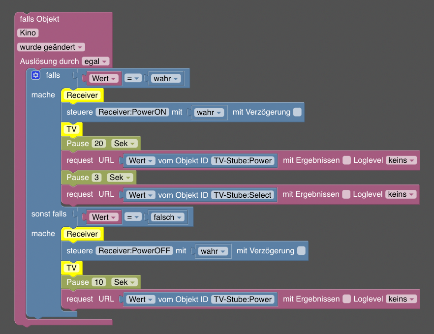

                In meinem Blockly sende ich den Inhalt eines DPs wo ich den Code gespeichert habe um bei Gerätewechsel nur den neuen Code in diesen DP zu schreiben
                Ich habe aber aber auch folgendes Blockly probiert
                Leider wird auch da der Request 2x abgesendet
                Ich hoffe ich konnte mich richtig ausdrücken

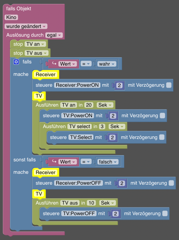

                EDIT:
                Ich habe das Blockly gerade mal auf Harmony umgebaut
                und da funktioniert es
                Ein Großer Unterschied ist das es bei der Harmony jeweils ein Button für PowerOn und PowerOff gibt

                          DJMarc75D Offline
                          DJMarc75D Offline
                          DJMarc75
                          Hier mein Blockly
                          Das ist natürlich sehr suboptimal.
                          Einfacher um Aktivitäten in Harmony zu schalten:
                          Aber da musst Du natürlich erstmal Aktivitäten anlegen (im Beispiel Fernsehen)
                          Wenn Du dazu aber Erklärungen brauchst dann solltest Du unter OffTopic ein separates Thema aufmachen da Logitech Harmony ja auch Standalone ist.

                                      @djmarc75 sagte in Blockly führt den letzten Block 2x aus:
                                      @wszene Zeig mal Dein Blockly bitte.
                                      Hier der Code

                                            <field name="OID">0_userdata.0.001_Alexa.010_Stube.Fernbedienung.Kino</field>
                                            <statement name="STATEMENT">
                                              <block type="timeouts_cleartimeout" id="@zOhf?tamQDj7aiW7^1J">
                                                <field name="NAME">TV an</field>
                                                <next>
                                                  <block type="timeouts_cleartimeout" id="p#lc(wr-@dqbtlb@_q.|">
                                                    <field name="NAME">TV aus</field>
                                                    <next>
                                                      <block type="controls_if" id="$u-:B5JbBLcK;yKjli0g">
                                                        <value name="IF0">
                                                          <block type="logic_compare" id="|4O+vs}|o|MNPW]79{We">
                                                            <field name="OP">EQ</field>
                                                            <value name="A">
                                                              <block type="on_source" id="#tcx}]ViYhvT_2OGwd#P">
                                                              </block>
                                                            </value>
                                                            <value name="B">
                                                              <block type="logic_boolean" id="aeI(07*0D-})Q7+iCwhE">
                                                              </block>
                                                            </value>
                                                          </block>
                                                        </value>
                                                        <statement name="DO0">
                                                          <block type="comment" id="_BK1A@Ei=LlqZv^+Kjj^">
                                                            <field name="COMMENT">Receiver</field>
                                                            <next>
                                                              <block type="control" id="%4Q.dHnU2XSl5HF[M=a^">
                                                                <field name="OID">linkeddevices.0.010-Stube.Fernbedienung.Receiver.PowerON</field>
                                                                <value name="VALUE">
                                                                  <block type="math_number" id="]UglOH7N.H9~,2ghGYc`">
                                                                    <field name="NUM">2</field>
                                                                  </block>
                                                                </value>
                                                                <next>
                                                                  <block type="comment" id="Of$Rh|-?xY|i2bMnpTNt">
                                                                    <field name="COMMENT">TV</field>
                                                                    <next>
                                                                      <block type="timeouts_settimeout" id="QgqYU}p{Z=T6|VdNP5]2">
                                                                        <field name="DELAY">20</field>
                                                                          <block type="control" id="a,Xo^FCJTV/fp:IgP;cr">
                                                                            <field name="OID">linkeddevices.0.010-Stube.Fernbedienung.TV.PowerON</field>
                                                                              <block type="math_number" id="aYB#?JeijV]DG;}^Nv7A">
                                                                              </block>
                                                                            </value>
                                                                            <next>
                                                                              <block type="timeouts_settimeout" id="/gs39LI-=p$hF/x=ttQ=">
                                                                                <field name="NAME">TV select</field>
                                                                                <field name="DELAY">3</field>
                                                                                  <block type="control" id="bL!sGH7!e4Gg-dK-X!DE">
                                                                                    <field name="OID">linkeddevices.0.010-Stube.Fernbedienung.TV.Select</field>
                                                                                      <block type="math_number" id=",eLBtPpX-3C0M`YHdY})">
                                                                                      </block>
                                                                                    </value>
                                                                                  </block>
                                                                                </statement>
                                                                              </block>
                                                                            </next>
                                                                          </block>
                                                                        </statement>
                                                                      </block>
                                                                    </next>
                                                                  </block>
                                                                </next>
                                                              </block>
                                                            </next>
                                                          </block>
                                                        </statement>
                                                        <value name="IF1">
                                                          <block type="logic_compare" id="dmJ?/H!MrBab;+sBNI+c">
                                                            <value name="A">
                                                              <block type="on_source" id="vwizT-?.%HJlTF`%x1kk">
                                                              </block>
                                                            </value>
                                                            <value name="B">
                                                              <block type="logic_boolean" id="T6U,(ha_DhCwD^/CeMh,">
                                                              </block>
                                                            </value>
                                                          </block>
                                                        </value>
                                                        <statement name="DO1">
                                                          <block type="comment" id="WK^=_J3^*E~ITbd1R=8^">
                                                            <next>
                                                              <block type="control" id="IcnMe6){fCRm8qD=tpMV">
                                                                <field name="OID">linkeddevices.0.010-Stube.Fernbedienung.Receiver.PowerOFF</field>
                                                                  <block type="math_number" id="ER~7%~]1=Sa2nU@8qI8^">
                                                                  </block>
                                                                </value>
                                                                <next>
                                                                  <block type="comment" id="%2i^!`#T|`PKm2,fNf8:">
                                                                    <next>
                                                                      <block type="timeouts_settimeout" id="L{=jcw8.#nHddyPny{a=">
                                                                        <field name="DELAY">10</field>
                                                                          <block type="control" id="hjGf`]#4Z;|cQ{:6*YVv">
                                                                            <field name="OID">linkeddevices.0.010-Stube.Fernbedienung.TV.PowerOFF</field>
                                                                              <block type="math_number" id="y3ilf?S%l{5ZprgKX0,8">
                                                                              </block>
                                                                            </value>
                                                                          </block>
                                                                        </statement>
                                                                      </block>
                                                                    </next>
                                                                  </block>
                                                                </next>
                                                              </block>
                                                            </next>
                                                          </block>
                                                        </statement>
                                                      </block>
                                                    </next>
                                                  </block>
                                                </next>
                                              </block>
                                            </statement>
                                          </block>
                                        </xml>

                                        @wszene
                                        Das sind ja wieder die selben DPs wie gestern.
                                        Hast Du denn noch keine Aktivitäten in Harmony angelegt, wie ich gestern geschrieben habe ?
                                        Teste bitte mal (DPs an Deine anpassen)
                                        <block type="comment" id="=3C.C@%4VqM6sknLk6/" x="-437" y="-262">
                                        <field name="COMMENT">Dein Schalter KINO</field>
                                        </block>
                                        <block type="on_ext" id="g
                                        tHY{ewFLTCxL[0_5JD" x="-612" y="-237">
                                        <value name="OID0">
                                        <shadow type="field_oid" id="z~jRVHt0F/dwPbU6+)u+">
                                        </shadow>
                                        </value>
                                        <block type="controls_if" id="mMf1aL7I=`!?W=;c%9GX">
                                        <value name="IF0">
                                        <block type="on_source" id="Ys!@l3bLZ_N05],DZCkk">
                                        </block>
                                        </value>
                                        <block type="comment" id="5ccel{EPJD^bKd(3m{ki">
                                        <field name="COMMENT">im Harmony Adapter der DP Power on Deines TV</field>
                                        <next>
                                        <block type="control" id="keu8xVqEd|Y0%!8To+3(">
                                        <field name="OID">harmony.0.ML_Multimedia_.TV.PowerOn</field>
                                        <block type="math_number" id="fGD6!Z,Fozb4%,l$V;7f">
                                        </block>
                                        </value>
                                        </block>
                                        </next>
                                        </block>
                                        </statement>
                                        <statement name="ELSE">
                                        <block type="comment" id="0b^eb1pL3]a]}.?SDTo">
                                        <field name="COMMENT">im Harmony Adapter der DP Power off Deines TV</field>
                                        <next>
                                        <block type="control" id="8}do*d-LRE(M$5I!eqvy">
                                        .TV.PowerOff</field>
                                        <block type="math_number" id="6Z:$mY0Ur2L;/o+3h:s{">
                                        </block>
                                        </value>
                                        </block>
                                        </next>
                                        </block>
                                        </statement>
                                        </block>
                                        </statement>
                                        </block>
                                        </xml>
                                        EDIT: und leg den Datenpunkt "kino" bitte manuell als Boolean an, nicht über das Skript.

                                          Das mit den Aktivitäten wollte ich gern vermeiden weil ich da wie eine Quelle mehr bearbeiten muss wenn sich mal etwas ändern sollte
                                          Wenn es aber nicht anders geht dann muss ich das wohl so machen
                                          Gibt es da einen Unterschied bei den DPs?
                                          Warum lieber per Hand? da muss ich ja auch wieder 2 Schritte machen
                                          1x den DP anlegen
                                          und dann den DP im IoT Adapter anlegen
