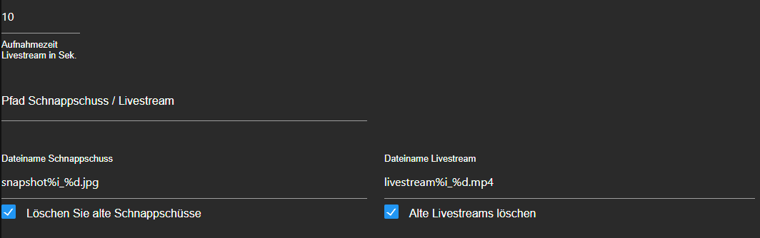

    Bei mir läuft seit einigen Wochen iobroker sehr instabil.
    Oft dauert es dann einige Sekunden zwischen Schalter betätigen und Reaktion an der Lampe.
    Ich war bislang nicht wirklich in der Lage die Root Cause dafür zu finden.
    Meine Vermutung geht Richtung Arbeitsspeicher.
    Kurz zu meinem System:
    Raspberry Pi 4 mit 4GB Arbeitsspeicher (Original Netzteil)
    SSD mit 128GB von der auch gebootet wird
    Neben IoBroker noch InfluxDB und Grafana (zur Visualisierung der Photovoltaikanlage)
    An Sensoren und Schaltaktoren Zigbee und Shelly.
    Visualisierung: iQontrol
    System ist mit den ganzen NPM, Nodejs, Node up to date
    States und Files wurden auf Redis gewechselt
    An Instanzen hab ich fast alles abgestellt was geht, damit das System überhaupt einigermaßen läuft.
    Sobald ich InfluxDB, Modbus, Ring etc aktiviere geht nach sehr kurzer Zeit gar nichts mehr.
    Was mir aufgefallen ist:
    Die Redis Datenbank ist seeeehr groß (2,72 GB) (Wurde über die ca. 10 Wochen, die ich nun dabei bin stetig größer)
    Wenn ich mir die Bigkeys anzeige scheinen in der Datenbank Videostreams von meinem Ring.0 Adapter gelandet zu sein.
    Ist das normal? Kann man das löschen?
    Ich weiß langsam echt nicht mehr weiter. Bi

              [00.00%] Biggest string found so far 'cfg.f.ring.0$%$doorbell_27850292/livestream27850292_1654655026251.mp4$%$meta' with 186 bytes
              [00.00%] Biggest string found so far 'cfg.f.ring.0$%$doorbell_27850292/livestream27850292_1654294083877.mp4$%$data' with 576342 bytes
              [00.11%] Biggest string found so far 'cfg.f.ring.0$%$doorbell_27850292/livestream27850292_1653302350714.mp4$%$data' with 879420 bytes
              [00.34%] Biggest set    found so far 'cfg.s.object.type.group' with 2 members
              [00.51%] Biggest string found so far 'cfg.f.ring.0$%$doorbell_27850292/livestream27850292_1656167220051.mp4$%$data' with 1958223 bytes
              [01.32%] Biggest string found so far 'cfg.f.ring.0$%$doorbell_27850292/livestream27850292_1656064186291.mp4$%$data' with 2427537 bytes
              [01.90%] Biggest string found so far 'cfg.f.ring.0$%$doorbell_27850292/livestream27850292_1656124584341.mp4$%$data' with 2781340 bytes
              [09.31%] Biggest set    found so far 'cfg.s.object.common.custom' with 87 members
              [12.38%] Biggest string found so far 'cfg.f.ring.0$%$doorbell_27850292/livestream27850292_1656123326568.mp4$%$data' with 3021819 bytes
              [12.52%] Biggest set    found so far 'cfg.s.object.type.state' with 3734 members
              [16.36%] Biggest string found so far 'cfg.f.javascript.admin$%$static/js/2.ea6ad656.chunk.js.map$%$data' with 11953908 bytes

                          Als nächstes installier ich wieder den Ring Adapter und schau mal, ob ich irgendwo einstellen kann, dass nicht so viel nach Redis geschrieben wird.

                              @manuxi
                              Ich glaube man konnte im Ring Adapter Einstellungen zum permanenten Speichern der Ring Mediendateien machen.
                              Bin mir aber nicht sicher und nutze ioBroker nicht mehr. Bin vor einigen Monaten zu Home Assistant gewechselt.

                                manuxi
                                @nash1975 Hm, so sieht das bei mir aus, daran habe ich nichts geändert. Scheint also nicht zu funktionieren...5bcf9b1d-ad45-4226-af31-81325db1c310-image.png
                                Vielleicht hat ja jemand anderes noch eine Idee...

                                  arteck
                                  @manuxi kannst du da nicht direkten pfad angeben
                                  also opt/iobroker/iobroker-data und dann den dateinamen
                                  ansonste mach ein isseu bei adapter in GIT auf

                                    manuxi
                                    @arteck Es war mir nicht klar, wie sich der Pfad bildet. Werd ich mir mal anschauen. Danke für den Hinweis!
