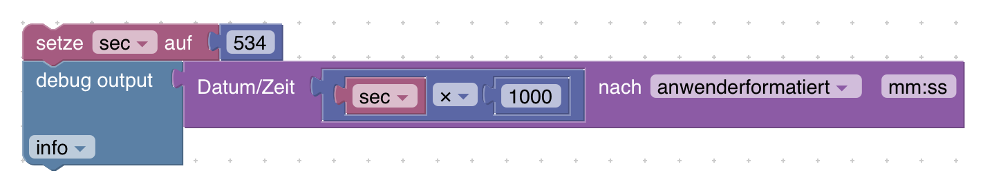

          @timowald Was ist denn die höchste Zahl an Minuten, welche Du erwartest? Kleiner 60? Dann z.B. so

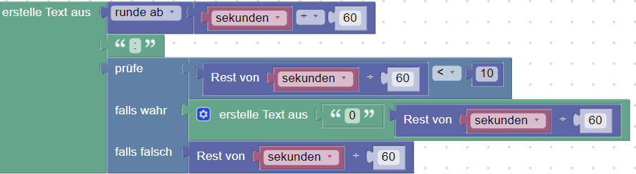

                @timowald sagte: exportieren?

                  TimoWald
                  @paul53 Welchen Baustein bzw wo füge ich meinen Quelldatenpunkt und das Ergebnis ein?
                  paul53P HomoranH 2 Antworten Letzte Antwort
                  • T TimoWald
                    @timowald sagte: wo füge ich meinen Quelldatenpunkt
                    Ersetze die Variable sekunden durch Wert aus den Trigger-Blöcken.
                    @timowald sagte in Blockly zum umrechnen von Sekunden in Minuten:
                    das Ergebnis ein?
                    Das Ergebnis schreibst Du mit "aktualisiere" in den eigenen Datenpunkt vom Typ "string".

                               </value>
                             </block>
                           </value>
                           <next>
                             <block type="update" id="6`u]6DCOdEj`7P]Qw#HP" inline="false">
                               <value name="VALUE">
                                 <block type="text_join" id="Ogwr.u}3+mou}@]m@gi#">
                                   <value name="ADD0">
                                     <block type="math_round" id="BlJ$(V#[tqDf{ED{b=RW">
                                       <field name="OP">ROUNDDOWN</field>
                                       <value name="NUM">
                                         <shadow type="math_number" id="6.#itG.umUS3dw6=!=6Q">
                                           <field name="NUM">3.1</field>
                                         </shadow>
                                         <block type="math_arithmetic" id="vM=L6Cf56V$+udnmp/I5">
                                           <field name="OP">DIVIDE</field>
                                           <value name="A">
                                             <shadow type="math_number" id="~u%b_%7#N@ehcPe?a][_">
                                               <field name="NUM">1</field>
                                             </shadow>
                                             <block type="on_source" id="^pg)`N?sG~fysUB2]=lW">
                                             </block>
                                           </value>
                                           <value name="B">
                                             <shadow type="math_number" id="DTh7G^Cxkm7$t|gfb~lv">
                                               <field name="NUM">60</field>
                                             </shadow>
                                           </value>
                                         </block>
                                       </value>
                                     </block>
                                   </value>
                                   <value name="ADD1">
                                     <block type="text" id="c84)ux;!*C`xZjCgYIO#">
                                       <field name="TEXT">:</field>
                                     </block>
                                   </value>
                                   <value name="ADD2">
                                     <block type="logic_ternary" id="hFN9T/9^!;N;`#=_ds*^">
                                       <value name="IF">
                                         <block type="logic_compare" id="UP3i/1e*N%}Sa!^c$gfe">
                                           <field name="OP">LT</field>
                                           <value name="A">
                                             <block type="variables_get" id="C)kDec_Rm`#548[q_tN~">
                                               <field name="VAR" id="Y)u;_2rlmHlU;rW}d`_Q">sekunden</field>
                                             </block>
                                           </value>
                                           <value name="B">
                                             <block type="math_number" id="a(=5mS%4u^wt7r;HID.w">
                                               <field name="NUM">10</field>
                                             </block>
                                           </value>
                                         </block>
                                       </value>
                                       <value name="THEN">
                                         <block type="text_join" id="yBSIC-2dRb_3s75cvqS@" inline="true">
                                           <value name="ADD0">
                                             <block type="text" id="#eeuUQfUGaFDpwQRBh{q">
                                               <field name="TEXT">0</field>
                                             </block>
                                           </value>
                                           <value name="ADD1">
                                             <block type="variables_get" id="p8BY@GzBGfF5ZSgI7IMY">
                                             </block>
                                           </value>
                                         </block>
                                       </value>
                                       <value name="ELSE">
                                         <block type="variables_get" id="]8,mveap*F9tH4K,3Qyy">
                                         </block>
                                       </value>
                                     </block>
                                   </value>
                                 </block>
                               </value>
                             </block>
                           </next>
                         </block>
                       </statement>
                     </block>
                    </xml>
                    • T TimoWald
                      wo sind denn Quelle und Ergebnisdatenpunkte?
