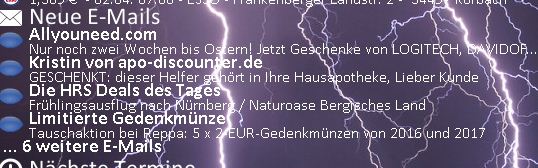

      Ist es möglich unter ioBroker auch Mails anzuzeigen.Ich möchte nur wissen ob neue Mails da sind und was für welche.
      Bei mir läuft im Moment noch das Infoframe Projekt ,das soll aber über kurz oder lang sterben.
      Ich habe mal ein Bild aus dem Infoframeprojekt mit angehängt. So einen Anzeige unter ioBroker wäre super.
      Ich benötige das ganze für 2 Mailadressen. Ist das machbar??

                                          Ich möchte nur wissen wieviele neue Mails da sind ,und von wem.
                                          Siehe mein erstes Bild vom Infoframeprojekt.
                                          Ist das so umsetzbar??
                                          Volker

                                            Gibt es denn keine Möglichkeit, nur den Absender und den Betreff ,sowie in meinem ersten Bild mit iobroker darzustellen??
