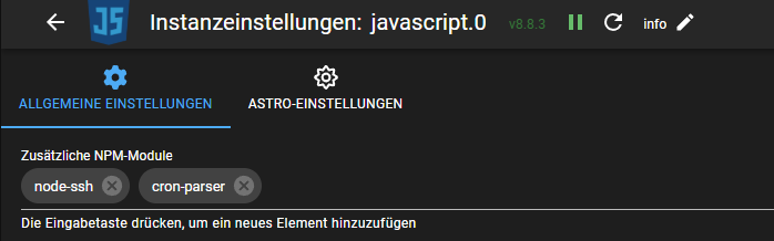

                              @acgua Das Skript hat bei mir über ein Jahr funktioniert, seit ein paar Wochen erhalte ich jedoch einen Fehler.
                              javascript.0	2025-03-28 23:00:54.158	error	script.js.Instanz_überprüfen.Instanz_Watcher: TypeError: CRON_PARSER.parseExpression is not a function at AdapterInstance.getPreviousCronRun (script.js.Instanz_überprüfen.Instanz_Watcher:578:42) at AdapterInstance.asyncIsInstanceFunctioning (script.js.Instanz_überprüfen.Instanz_Watcher:506:57) at AdapterInstance.asyncUpdateInfoVariables (script.js.Instanz_überprüfen.Instanz_Watcher:357:34) at AdapterInstance._initAdapterInstance_StateUpdatesAsync (script.js.Instanz_überprüfen.Instanz_Watcher:299:17)
                              Kann mir ggfs. jemand helfen, woran das liegen kann?
                              "Cron-Parser" ist bei der Javascript-Instanz vorhanden.
