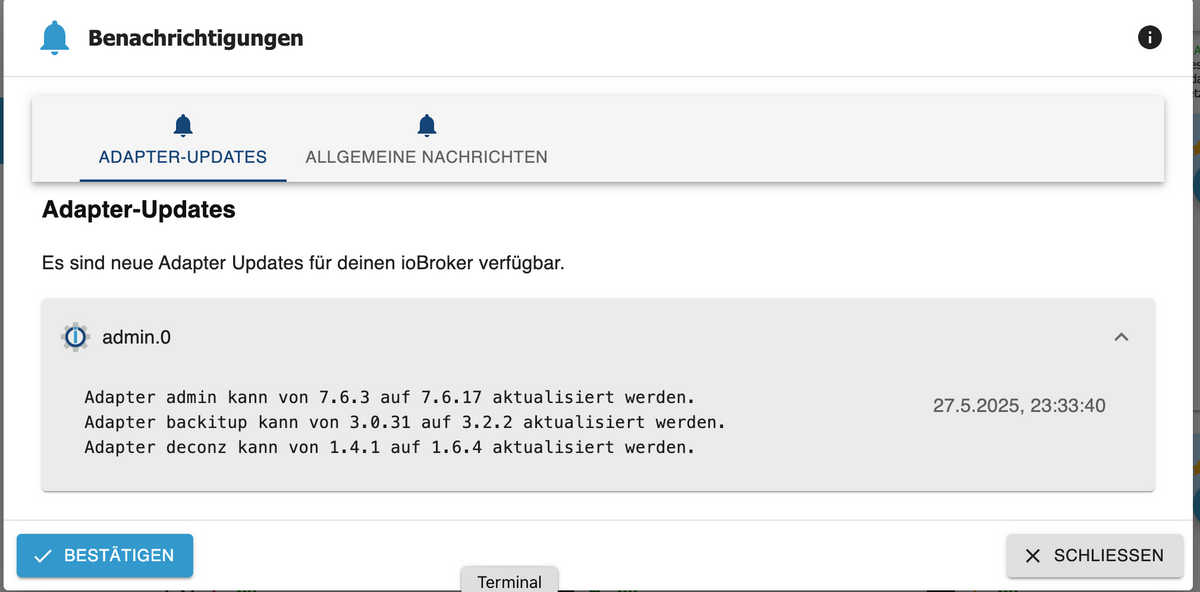

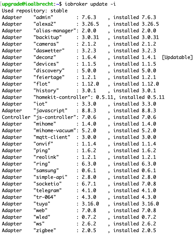

                                      Hello,
                                      ich hab kürzlich aufgrund eines Zigbee Themas das Beta repo benutzt. Nach der Rückstellung auf stable sehe ich keine Adapter Updates mehr.
                                      Ich nutze Ubuntu LTS 20.04, v20.19.0
                                      Was ist hier die richtige Maßnahme? einen iobroker fix?
                                      Was erwartet ihr wenn ich Ubuntu auf 22.04. update um das System zu pflegen? juckt das iobroker in irgendeiner Abhängigkeit? Ich möchte nicht 2 Fehler gleichzeitig konstruieren, aber laut diesem Thread hier könnte das ein Thema sein. Ich tippe aber, dass bei der Beta Umstellung was hängen geblieben ist. Nen Stromausfall (siehe Thread hier) gab es zwischendurch auch 😕

                                      • wendy2702
                                        wendy2702 @madjack84 last edited by
                                        @madjack84 Zeig doch mal die Ausgabe von
                                        iob diag
                                        • Thomas Braun
                                          Thomas Braun Most Active @madjack84 last edited by Thomas Braun
                                          @madjack84
                                          deconz sagt doch ein Update an?
                                          Dann wird es höchste Zeit zu upgraden.
                                          Ich würde allerdings eher zum Original raten: Debian.
                                          madjack84 1 Reply Last reply Reply Quote 1
                                          • madjack84
                                            madjack84 @Thomas Braun last edited by
                                            @thomas-braun Ja das ist seit geraumer Zeit der einzige Adapter.
                                            ich hatte oben in den Benachrichtigungen eine ganze Latte an updatebaren Adaptern gelesen und daher drauf geschlossen, dass keine Updates rein kamen.... Gerade hab ich aber fest gestellt, dass ich 2 weitere Update sehe und die Benachrichtigungen weniger sind.
                                            Grund: Die Benachrichtigungen waren noch aus dem BETA repo 😞 und ich hatte schon auf stable umgestellt.
                                            Daher: Vielleicht die Benachrichtigungen nach jeder Installation neu laden um sowas zu vermeiden. Und ja, den timestamp hab ich gesehen. Beispielsweise hatte ich aber hier den Admin vor dem Neustart installiert.
                                            @wendy2702 : Danke für den Tip. Diag kannte ich bisher nicht. hab ich gemacht. Fix durchgeführt und neu gestartet.
                                            Da stehen mir zu viel Details und IPs grade drin 😕 da das System zu laufen scheint, freue ich mich erstmal und lass den log weg, wenns ok ist.
                                            Aber nochmals DANKE!
