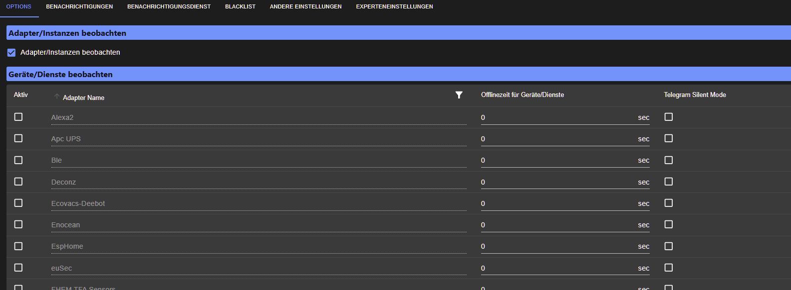

                                      • da_WoodyD Offline
                                        da_WoodyD Offline
                                        da_Woody
                                        #639
                                        @ciddi89 sagte in Test Adapter Device-Watcher v1.x.x GitHub/Latest:
                                        Die Geräte Sind nun in einen DropDown Menü Verfügbar
                                        bin ich blind? ich kann zwar über + eine neue zeile hinzufügen, aber ein dropdown find ich nicht...
                                        sorry, mein rechner hat gesponnen...
                                        gruß vom Woody
