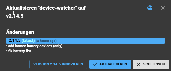

                                  Wäre es nicht sinnvoll das löschen der Einstellungen zu kennzeichnen?
