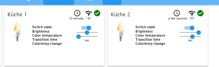

      Ich habe mir 3 Gruppen erstellt
      das Problem es werden Lampen geschalten und Steckdosen die nicht in der Gruppe sind
      z.b. Küche schaltet Wohnzimmer decke obwohl Wohnzimmer eine eigne Gruppe hat und Wohnzimmer schaltet die Lampe im Flur die in keiner gruppe ist

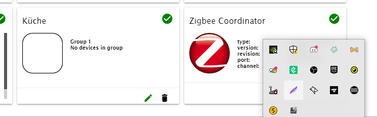

              @crunchip das mit den gruppen ist komisch
              ich habe die Gruppe gelöscht & neu erstellt
              keine Lampe keine Lampe hinzugefügt und es wird trotzdem 1 Lampe geschalten
              wenn ich nur die gruppe schalte wo keine Lampe drin ist ????

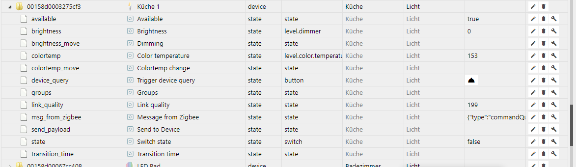

                @horst-böttcher guck doch mal in den Datenpunkt der Lampe, ob bei dieser eine Gruppe hinterlegt ist
                Horst Böttcher 1 Reply Last reply Reply Quote 0
                • Horst Böttcher
                  Horst Böttcher @crunchip last edited by
                  @crunchip nein ist nicht

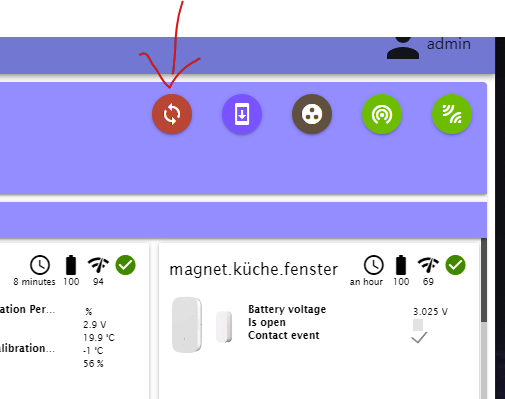

                      also erstens sind die Gruppendatenpunkte ALT..
                      drück mal den hier
                      somit sollte alles alte raus sein

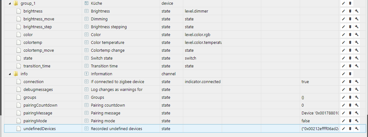

                      zu deiner Gruppe hier nachschauen
                      die gruppen sind jetzt nicht mehr im Adapter hand sondern wie es soll über die Zigbee Gruppen funktion

                        Ich glaub ich werde verrückt
                        also ich hab den roten Knopf gedrückt
                        Gruppe Schaltet immer noch Lampen obwohl gruppe leer ist
                        hat leider nix gebracht

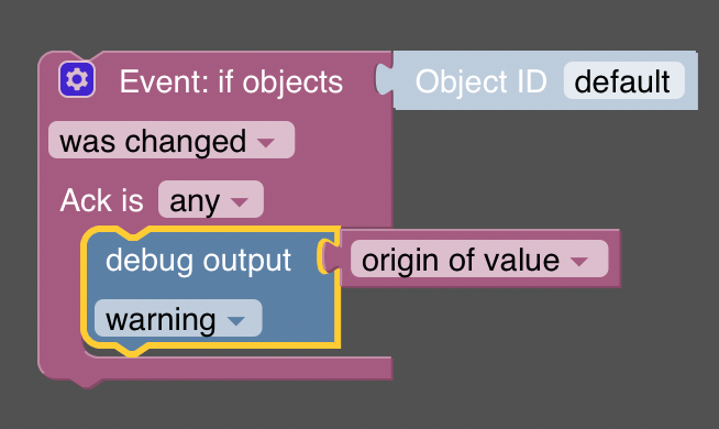

                            @horst-böttcher Bitte einen trigger auf den state datenpunkt der lampe setzen und mit loggen welcher Adapter die Lampe einschaltet. Ich gehe davon aus das du noch ein Skript oder ein binding zwischen Schalter und Lampe hast.
                            A.
                            • Horst Böttcher
                              Horst Böttcher @Asgothian last edited by
                              @asgothian sagte in Zigbee Adapter Gruppenschaltet falsch:
                              verstehe gerade Bahnhof was soll ich tun
                              Asgothian 1 Reply Last reply Reply Quote 0
