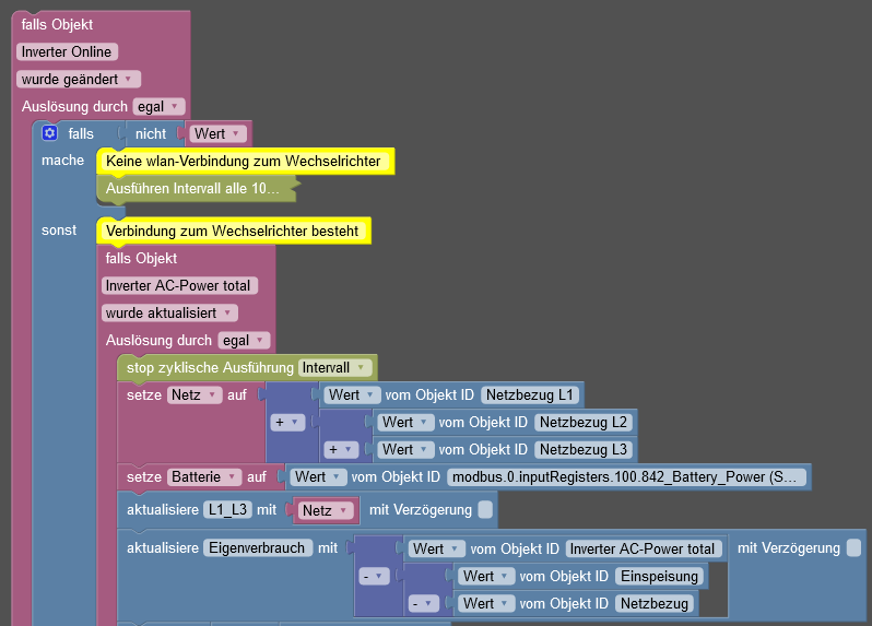

    Ich habe sehr oft gelesen, dass man keine Trigger in einen Trigger platziert.
    Mein Problem ist, dass ich keine andere Lösung finde.
    Was will ich haben:
    Ich möchte meine PV-Daten zeitgleich alle 10 Sekunden aktualisieren. Hierzu kann ich den Solax Wechselrichter hernehmen, da dieser (wenn online) alle 10 Sek aktualisiert.
    Blöd nur, wenn er sich nachts offline schaltet.
    Mit meiner Trigger in Trigger Lösung funktioniert es.
    Kann mir einer der versierten Programmierer bestätigen, dass diese Trigger in Trigger Lösung machbar ist. Oder gibt es eine andere, bessere Lösung?

        @padrino
        Das Problem ist ja, dass exakt zum Zeitpunkt, an dem tagsüber der Wechselrichter abgefragt wird, die Berechnung erfolgen soll.

          @meister-mopper sagte: bestätigen, dass diese Trigger in Trigger Lösung machbar ist.
          Nein, so wird jeden Tag ein zusätzlicher Trigger erzeugt.

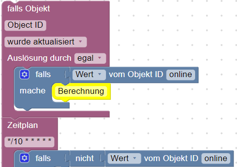

          @meister-mopper sagte in Alternative Trigger in Trigger:
          Triggere nur auf "Inverter AC-Power total" und zusätzlich mit einem Zeitplan mit 10-s-Intervall. In beiden Triggern wird der Datenpunkt "Inverter online" abgefragt.
          Alternative: Im AC-Power-Trigger wird die Timer-Variable Intervall abgefragt:

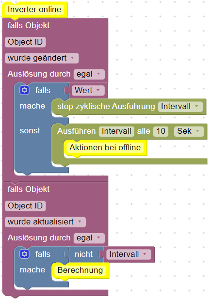

            @meister-mopper mach ein zweites Blockly, das die erreichbarkeit testet und diese in eine Variable schreibt.
            Diese Variable prüfst du dann bei dem Hauptprogramm.

                  @meister-mopper sagte: Mal schauen, ob es funktioniert.
                  Das Intervall kann gar nicht oder auch mehrmals gestartet werden, wobei es sich dann nicht mehr stoppen lässt.

                    Okay, wo ist mein Denkfehler?
                    Wenn der Inverter false ist, wird das Intervall gestartet. Wenn der Inverter true ist, wird das Intervall gestoppt und bei jeder Aktualisierung neu berechnet.
                        Ich denke, das stop muss direkt runter vor das Intervall in den "sonst" Fall...

                                    @tt-tom
                                    Hatte ich ja (s. Beitrag 1), dann habe ich aber Trigger in Trigger.

                                          @meister-mopper sagte: Ich hoffe mal, dass es mit "Altualisierung" funktioniert.
                                          Das setzt voraus, dass noch genau einmal aktualisiert wird, nachdem "Inverter Online" auf false gewechselt hat.
                                          Sicher funktioniert es so:
                                          Was heißt einfach?
                                          Der blaue falls-Block.
