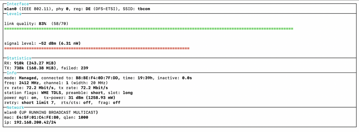

                ich mal wieder mit einem Timeout Problem.
                Es zeigt sich so, das ich in der Weboberfläche des ioBrokers bis auf das Protokoll nichts öffnen kann, es kommt eine Timeoutmeldung.
                und
                fehler_timeout_003.JPG ```
                dmesg -T gibt
                pi@ioBroker482:~ $ dmesg -T

                                          reutli @arteck last edited by reutli
                                          @arteck
                                          Wenn ich wavemon richtig interpretiere passt auch der Durchsatz am PI:
                                          Oder habe ich was übersehen/falsch interpretiert?
                                          arteck 1 Reply Last reply Reply Quote 0
                                          • arteck
                                            arteck Developer Most Active @reutli last edited by
                                            @reutli zigbee adapter ist da sehr zickig... verliert es die verbindung.. meldet es dem host und der schmeisst dir die Meldung
