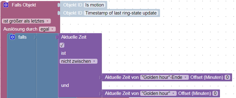

      • Thomas Braun
        Thomas Braun Most Active @joergfrde last edited by
        @joergfrde
        Der Zeitraum muss anders ausgedrückt werden:
        • joergfrde
          joergfrde last edited by joergfrde
          @Thomas-Braun
          kannst du mir das Blockly als Skript schicken? Woher kommt die Objekt-ID "Timestamp of last last-ring-state update"
          • Thomas Braun
            @joergfrde Das ist nur ein Beispiel aus einem meiner Blocklies, damit wirst du als volles skipt nicht viel für deinen Fall verwenden können.

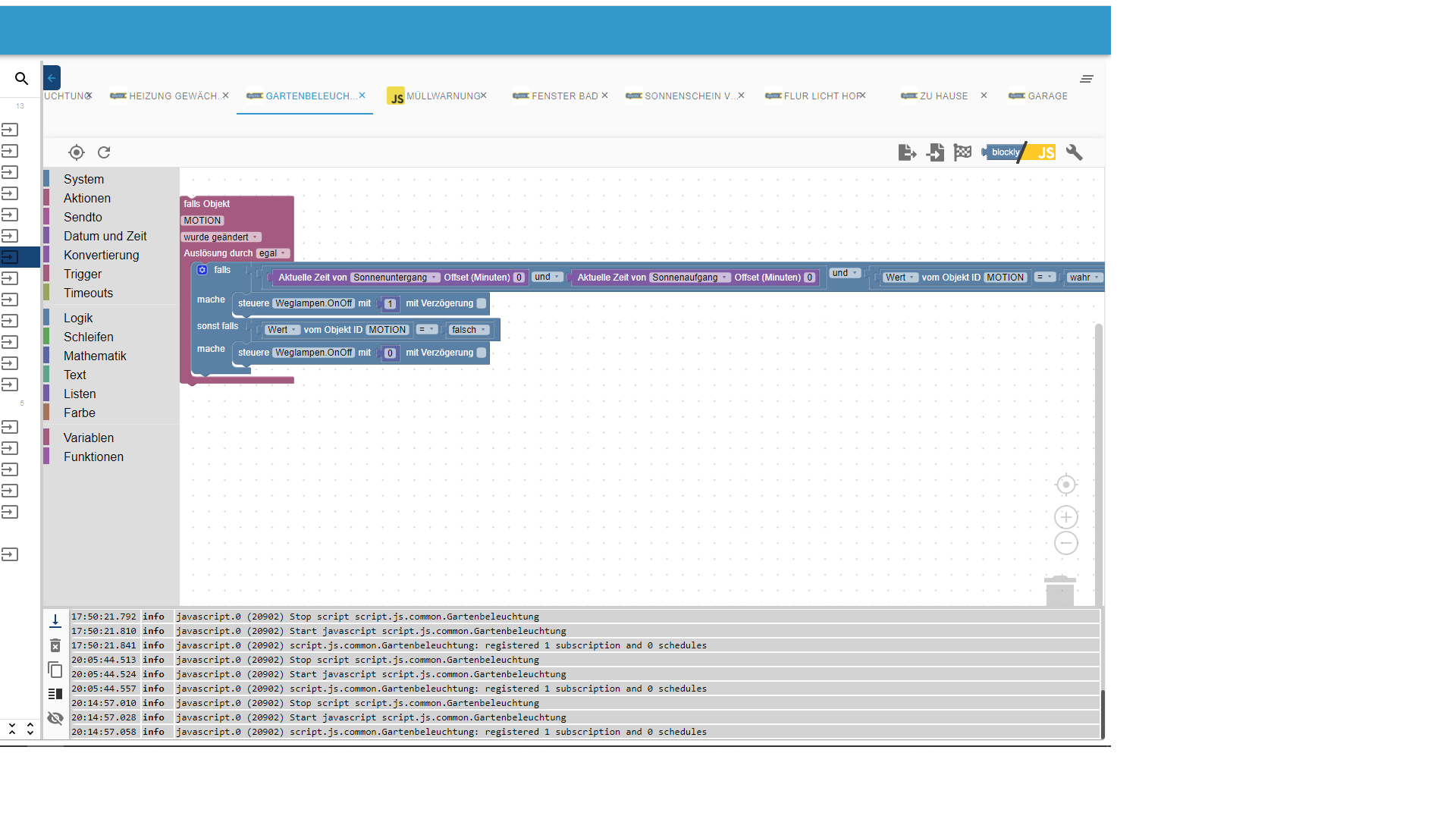

                  • joergfrde
                    joergfrde @Thomas Braun last edited by
                    @thomas-braun
                    Soweit funktioniert das Blockly jetzt, danke für die Hilfe. Aber eins stört mich noch. Die Weglampem (Zigbee) schalten erst verspätet ein und aus, gegenüber der normalen Lampe, die auch über den Bewegungsmelder geschalten wird.
                    • Thomas Braun
                      Thomas Braun Most Active @joergfrde last edited by Thomas Braun
                      @joergfrde
                      Das könnte/dürfte mit der längeren Laufzeit der Signale über ZigBee zusammenhängen.
                      joergfrde 1 Reply Last reply Reply Quote 0
                      • joergfrde
                        @thomas-braun
                        Kann man das irgendwie beeinflussen. Aber in meinem Ursprungsblockly hat es sofort geschalten. Nur die Bedingung Sonnenuntergang hatte nicht funktioniert.

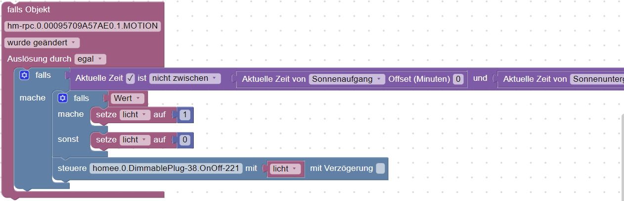

                        • paul53
                          paul53 @joergfrde last edited by paul53
                          @joergfrde sagte: Ursprungsblockly hat es sofort geschalten.
                          Dann musst Du mehr verändert haben. Versuche es mal so:
                          Wert (unter "Trigger"):
                          • joergfrde
                            joergfrde @paul53 last edited by
                            den Trigger "setze" habe ich nicht
                            • Homoran
                              Homoran Global Moderator Administrators @joergfrde last edited by
                              @joergfrde sagte in Blockly funktioniert nicht:
                              das ist kein Trigger sondern ein Block aus den Variablen
                              • joergfrde
                                joergfrde @Homoran last edited by
                                @Homoran
                                Irgendwie verstehe ich das nicht. Mit der Variable Licht habe ich kapiert, aber worauf bezieht sich der Trigger"Wert"? Fehlt da vllt. noch etwas?
                                • Homoran
                                  Homoran Global Moderator Administrators @joergfrde last edited by Homoran
                                  den Wert des Triggerdatenpunkts zum Zeitpunkt der Auslösung
                                  meinst du vielleicht ein = true?
                                  Das wird mit der Schreibweise automatisch mitgegeben
