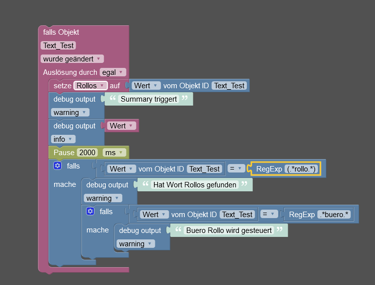

    ich würde gern unter anderem meine Rollos steuern. Hierzu hab ich mir folgendes überlegt.
    Ich lege eine leere Routine an, damit Alexa nicht meckert. Danach soll das Script auf Summary reagieren vom Adapter.
    So hier soll dann das Script anfangen zu werkeln wenn "rollo" vorkommt.
    Dann wird nach Raum getriggert. Und dann müsste ich da noch den Wert raus filtern, auf was der Rollo fahren soll.
    Ich würde z.b. so sagen Wohnzimmer Rollo auf 50. So im Summary DP steht ja dann "wohnzimmer rollo auf fünfzig" Jetzt müsste ich die fünfzig erkennen und daraus eine Zahl machen 50. Geht das mit einem Block ?
    Das ganze mache ich, weil meine Alexa oder die Server von Amazon spinnen. Ich habe ca. 30 Geräte aber nach der Gerätesuche habe ich 114. Doppelt, Dreifach, alte Geräte. Hab schon alles mögliche probiert. Nun versuch ich einfach auf Summary zu geagieren.

                Was die summary betrifft, dass mache ich auch.
                Ob das zu 20 freien Schaltungen pro Tag zählt, kann ich dir nicht sagen (aber bestimmt @apollon77 )
                Wichtig ist der Block...
                nimmst du "wurde aktualisiert" geht das Skript dauernd los
                nimmst du "wurde geändert" kann es sein, dass Alexa beim 1.Mal sagen nix macht (weil vielleicht das Netzwerk gestört ist oder dergleichen), sagst du es nochmal , passiert dann sowieso nichts, weil, sich in der summary nichts geändert hat.
                Da musst du aufpassen.
                Ich frag dann nach der Uhrzeit und danach wieder meinen Befehl, damit sich die summary sich ändert.
                Das geht bestimmt viiiiiiiiel eleganter, aber ich wollte dir einen möglichen Stolperstein aufzeigen.

                    Wie machst du das mit Summary, wie reagierst du mit dem Script auf Worte, Orte und holst die Infos für die Pos vom z.b. Rollo raus.
