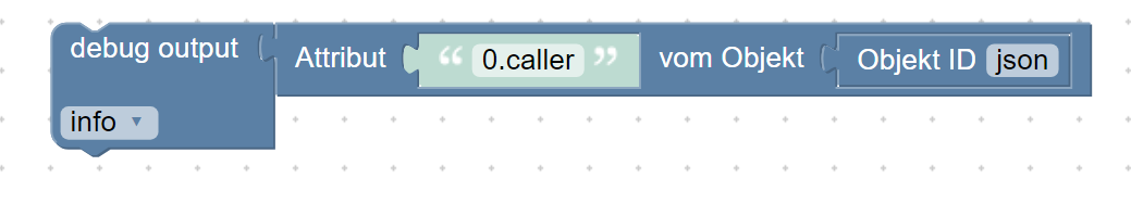

    ich versuche aus dem Anruf-JSON des tr-064 die letzte Rufnummer auszulesen.
    Bekomme den Fehler:
    javascript.0 (6610) script.js.Test_eingehender_Anruf: Cannot parse "tr-064.0.calllists.inbound.jso"SyntaxError: Unexpected number in JSON at position 2
    Script erstmal nur ganz simpel:
    Ist mein erstes Mal mit JSON, ich hatte diese Anleitung versucht:
    https://www.machs-smart.de/json-blockly-einlesen-parsen-verarbeiten/
    Wenn ich das Internet richtig verstehe, könnte die führende "0" im JSON das Problem sein - das lässt sich aber bei Telefonnummern schlecht vermeiden.
    JSON (Nummern ge-xt)
    [{"id":517,"type":"1","caller":"05xxx19","called":"SIP: 05xxx72","callednumber":"05xxx72","name":"","numbertype":"sip","device":"Gigaset","port":"11","date":"23.03.22 11:18","duration":"0:02","count":"","path":"","sym":">","external":"05xxx19"},
    {"id":502,"type":"1","caller":"05xxx28","called":"SIP: 05xxx72","callednumber":"05xxx72","name":"","numbertype":"sip","device":"Gigaset","port":"11","date":"20.12.21 19:07","duration":"0:01","count":"","path":"","sym":">","external":"05xxx28"},
    {"id":500,"type":"1","caller":"01xxx04","called":"SIP: 05xxx72","callednumber":"05xxx72","name":"","numbertype":"sip","device":"Gigaset","port":"11","date":"10.12.21 00:12","duration":"0:20","count":"","path":"","sym":">","external":"01xxx04"},
    Hat jemand eine Idee?

      @thegrinch sagte in tr-064 json auslesen Fehler:
      das ist doch dieser DP
      tr-064.0.callmonitor.lastCall.caller
      bzw der letzte eingehende
      tr-064.0.callmonitor.inbound.caller
      warum dann extra auslesen?

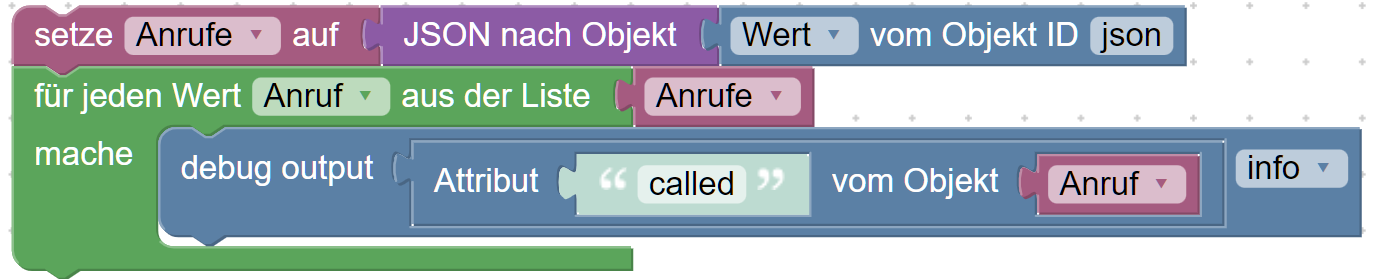

        @thegrinch mit 0.caller bekämest du nur den ersten Eintrag. Aber der Rest stimmt ja auch schon gar nicht
         <variables>
           <variable id="/oK^)!ZLGV/SuV]iM]Rv">Anrufe</variable>
           <variable id="T:TZ]8?L~xyd5-)_cjXt">Anruf</variable>
         </variables>
         <block type="variables_set" id="{Qs|085XMRS_Ai%,,fjZ" x="87" y="187">
           <field name="VAR" id="/oK^)!ZLGV/SuV]iM]Rv">Anrufe</field>
           <value name="VALUE">
             <block type="convert_json2object" id="#V?*,N5.jTe~ROrOp6tB">
                 <block type="get_value" id="D{)`Ie4F4pN|V/_`$Ic6">
                   <field name="OID">tr-064.0.calllists.outbound.json</field>
                 </block>
               </value>
             </block>
           </value>
           <next>
             <block type="controls_forEach" id="CUsnM7q|;NWkc!kfsit!">
               <field name="VAR" id="T:TZ]8?L~xyd5-)_cjXt">Anruf</field>
               <value name="LIST">
                 <block type="variables_get" id="kO]0Riz;XY@(F+qh`+{_">
                 </block>
               </value>
               <statement name="DO">
                 <block type="debug" id="WX/@I;9IH-Mo*x=(k2cl" inline="true">
                   <value name="TEXT">
                     <shadow type="text" id="gcC+Jf7I_rjnDIckaiGN">
                     </shadow>
                     <block type="get_attr" id="^9`l!]F*Y~Dz3G4Z48K7">
                       <value name="PATH">
                         <shadow type="text" id="Q@].%+@+mxiJzx}fa(jU">
                           <field name="TEXT">called</field>
                         </shadow>
                       </value>
                       <value name="OBJECT">
                         <block type="variables_get" id="XWH!^WeP3tXPC=ElQTE:">
                         </block>
                       </value>
                     </block>
                   </value>
                 </block>
               </statement>
             </block>
           </next>
         </block>
        </xml>
        iobroker läuft unter Docker auf Windows (WSL2)

          @crunchip Das wäre natürlich super, unter callmonitor habe ich aber als einzigen state tr-064.0.callmonitor.toPauseState
          Habe den Adapter schonmal neu gestartet, kommt aber nix.

            @thegrinch hast du neu eingerichtet? dann musst du einen Anruf tätigen damit die Datenpunkte angelegt werden

              @fastfoot Oh, deutlich komplexer als ich erwartet hätte.
              Nur aktuellste Nummer war der Plan, funktioniert so.
              Danke!

                @crunchip Ah! Ausgehenden Anruf machen - ich hatte nur eingehend versucht, weil ich ja die Daten abgreifen wollte. Jetzt hab ich die Datenpunkte.
                Danke!!!
