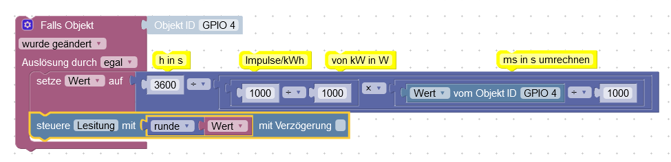

        Ich habe das oben verlinkte Skript so angepasst, dass es 1000 Impulse verarbeitet, den richtigen Eingang nimmt und dann noch ein user-objekt erstellt, in die die Daten geschrieben werden:

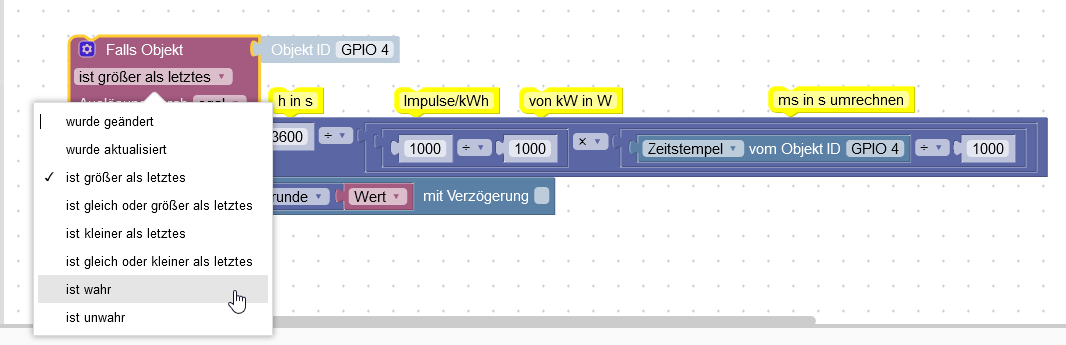

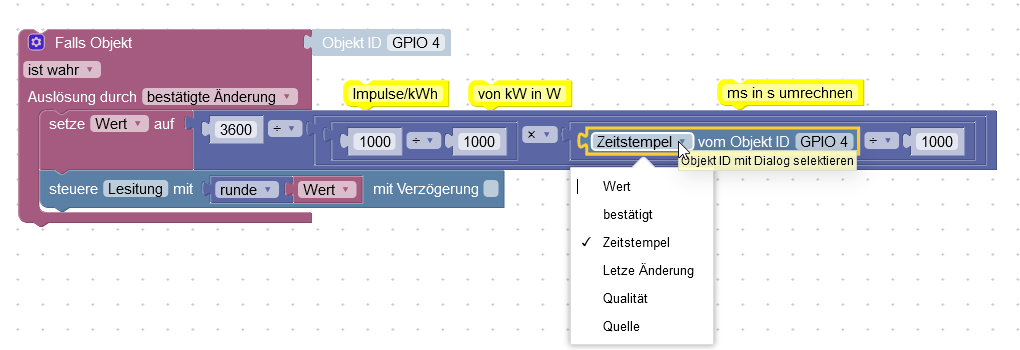

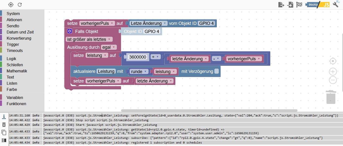

        hier das Screenshot zum Skript:

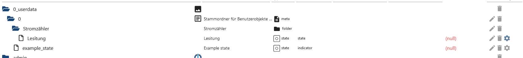

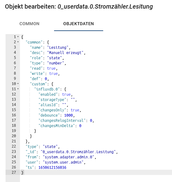

        Das ist mein User-Objekt (also in die die berehcneten Daten geschrieben werden sollen):

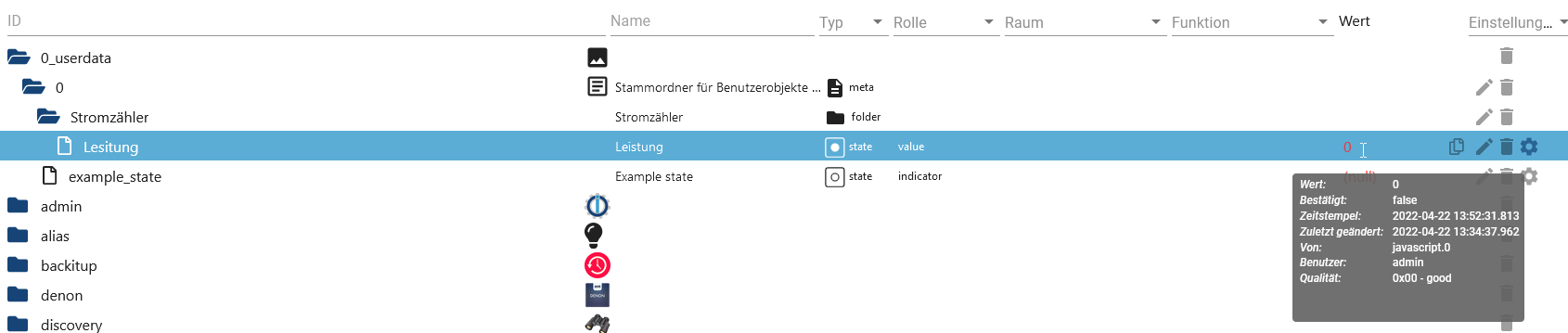

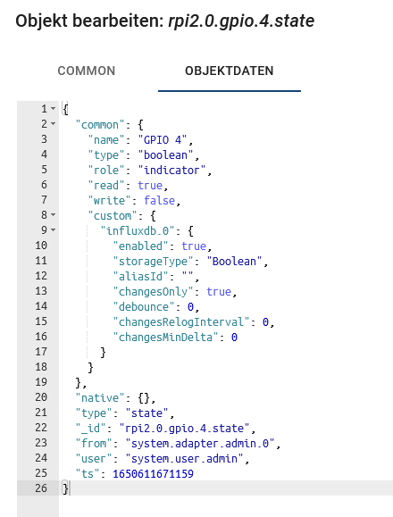

        und das die Konfig meines GPIO-Eingangs:

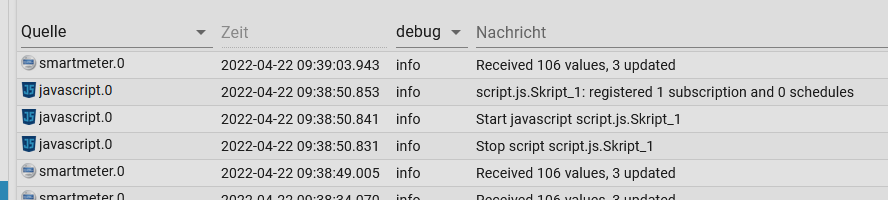

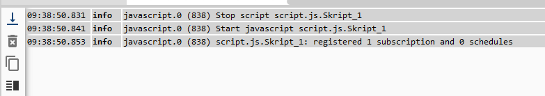

        Mein Problem ist nun, dass ich keine Daten ins Objekt geschrieben bekomme:
        Ich bin erst seit ein paar Wochen überhaupt mit iobroker unterwegs und habe von Skripten kau Ahnung, darum sorry, falls ich hier was total falsch gemacht habe und schon mal vielen vielen Dank für alle hilfreichen Tipps und Korrekturen!

          Noch folgende Anmerkungen:
          • ich bekomme keine Fehler im Protokoll bzw. Skriptlog

              • paul53
                paul53 @Andy 1 last edited by paul53
                @andy-1
                "GPIO 4" ist der S0-Impuls?
                Werden alle Impulse übertragen?
                Damit nur auf eine Flanke des Impulses getriggert wird, ändere den Trigger auf "ist größer als letztes".
                letzte Änderung findet man unter "Trigger".
                • A
                  Andy 1 @paul53 last edited by
                  Danke Paul53,
                  das habe ich gemacht und es kommen keine Werte an, er steht immer noch bei "0"
                  Ich hatte vorher auch schon mal diesen Schalter auf "ist wahr" gesetzt, da er bei einem (Licht)impuls den Zustand im Iobroker von "false" auf "true" ändert. Hat aber auch nichts gebracht
                  Homoran paul53 2 Replies Last reply Reply Quote 0
                  • Homoran
                    Homoran Global Moderator Administrators @Andy 1 last edited by
                    @andy-1 sagte in Smartmeter-Leistung mit S0 impulse per Skript auswerten:
                    aber dein aktueller Screenshot sieht nicht aus wie der von @paul53
                    • paul53
                      @andy-1 sagte: er steht immer noch bei "0"
                      Du verwendest auch die absolute Zeit seit 1.1.1970 und nicht die Zeitdifferenz zwischen zwei Impulsen. Mein Vorschlag oben zeigt, wie es geht.

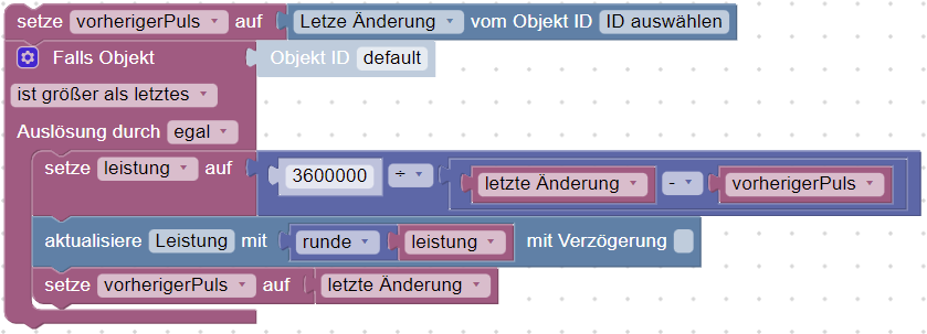

                                Sorry, hatte noch die Ausgabe vergessen. So sieht es jetzt aus:
                                Werte kommen rein:

                                    @andy-1
                                    SUPER!! Stimmt exact überein!!
                                    Vielen vielen Dank!!!

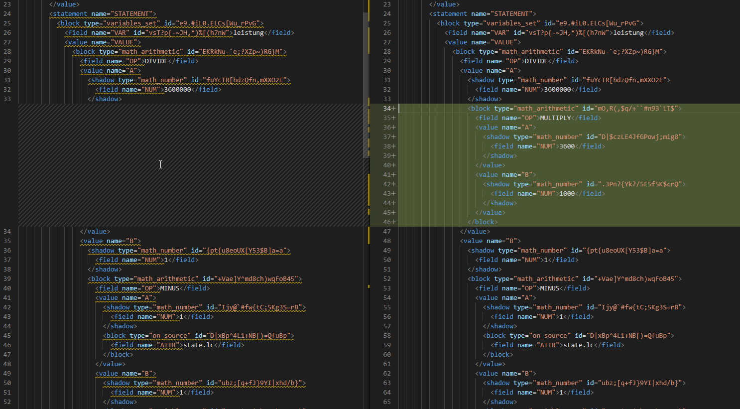

                                      Nohc eine Frage: Wo kann ich den Wert für 1000 Impulse pro kWh ändern?
                                      Ich möchte ihn auch an anderen SmartMetern einsetzen und da ist oft ein abweichendes Verhältnis von Impuls zu kWh
                                      • paul53
                                        @andy-1 sagte: Wo kann ich den Wert für 1000 Impulse pro kWh ändern?
                                        In dem Faktor (mWs / Impuls): 1000 Impulse / kWh = 1 Impuls / Wh = 1 Impuls / 3600000 mWs
                                        • A

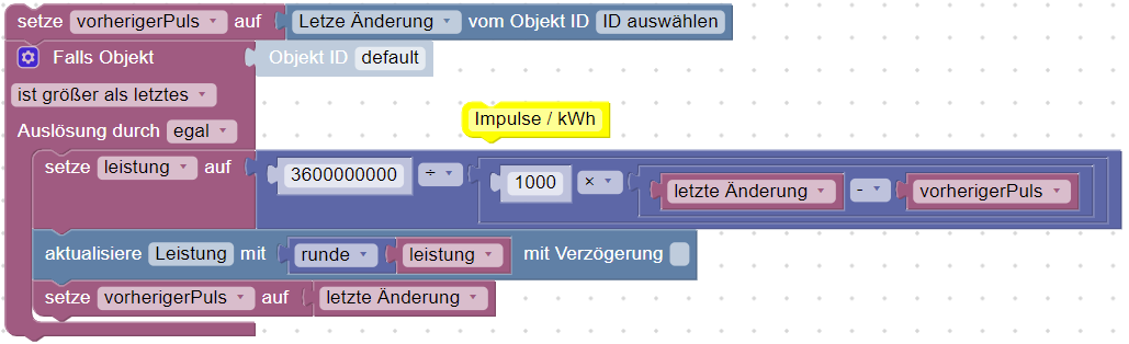

                                          Ah okay, das macht sinn. Ich hab es mal als als Mathematisches Element "aufgesplittet". Ist das so korrekt?
                                          Hier der vorher-nachher-Vergleich in XML-Form:
                                          • paul53
                                            @andy-1 sagte: Ist das so korrekt?
                                            Nein. Wenn man mit Impulsen / kWh rechnet, muss man durch diesen Wert dividieren. 1 kWh = 3600000000 mWs.
