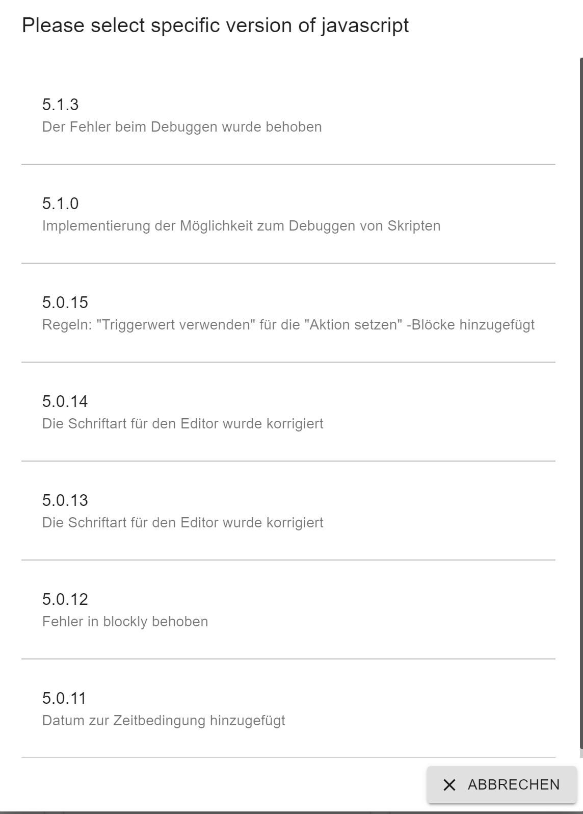

            Das klingt nachvollziehbar. Ich komme aber über die Adapter-Installation nur bis Version 5.4.3 😕
            Im Adapter als Expert rechts unten Version auswählen, vorher Repo auf stable

                  LE-R.Kelly @thorbecker last edited by
                  @thorbecker sagte in ioBroker seit Update node.js 12 auf 14 langsam:
                  5.2.15 ist nicht, er bietet von 5.0.11 bis 5.1.3 an.
                  Ich denke mal die 5.1.3 wird es auch tun
                  • T
                    thorbecker @LE-R.Kelly last edited by
                    @le-r-kelly said in ioBroker seit Update node.js 12 auf 14 langsam:
                    JAVASCRIPT nicht Admin
                          Ist JAVASCRIPT:
                          • T
                            und Zeile 18 bist du auf 5.5.4

                                      • L
                                        Bis dahin kann ich nicht scrollen. Das was zur Auswahl steht hatte ich als Screenshot gezeigt.
