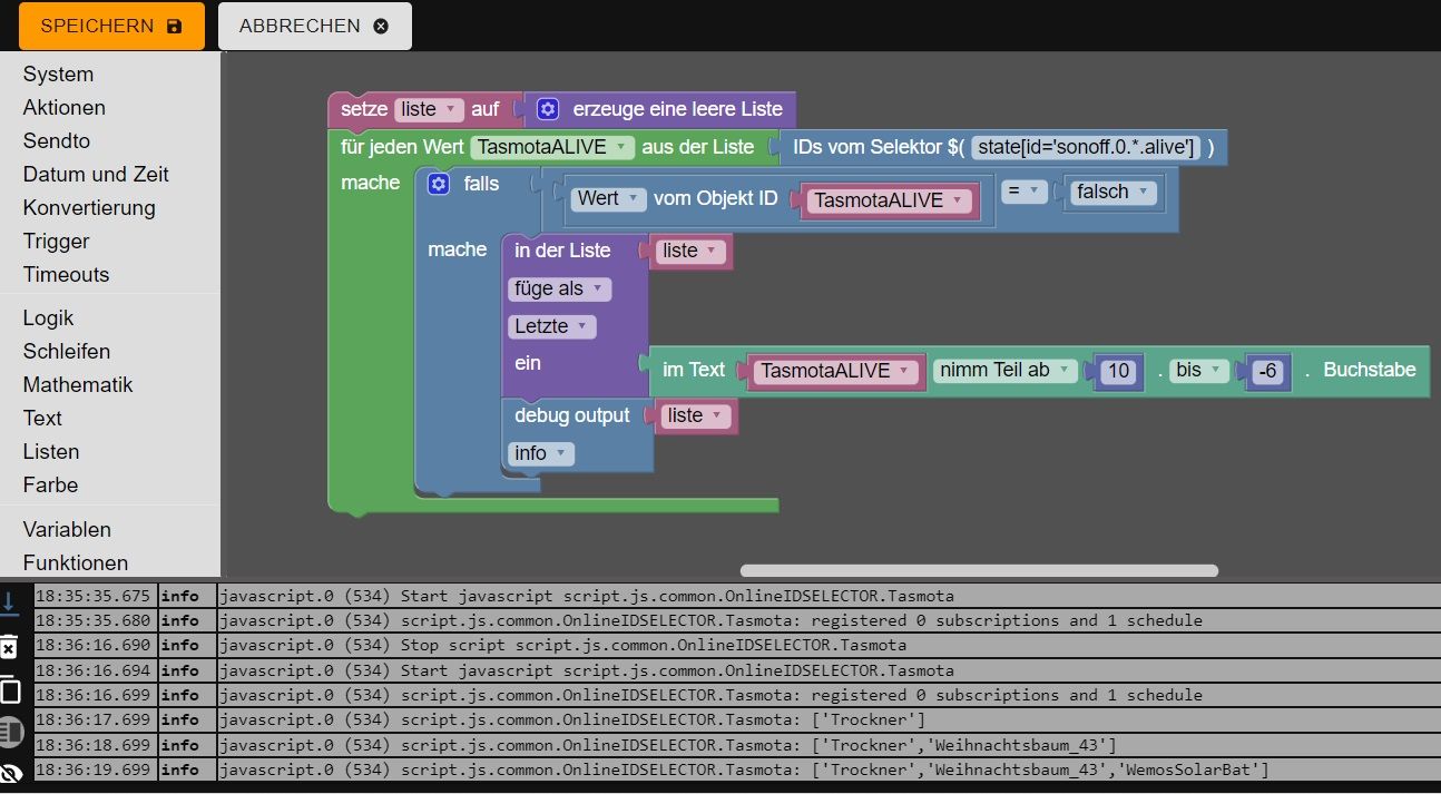

    ich möchte gerne meine Tasmota Geräte überwachen und wenn einer Offline geht eine Nachricht erhalten!
    soweit funktioniert das. Ich bekomme allerdings 3 debug ausgaben, warum ist das nicht in einer ?

      @bishop sagte in Id Selector online status ermitteln:
      weil er die schleife 3x durchläuft.
      und erst im letzten Lauf hat er die Liste vollständig gefüllt

        steht ja auch dran "für jeden Wert aus der Liste" :)
        wie kann ich das erst in eine neue Liste packen lassen?
          was?
          wie?
          schieb mal den debug unter die grüne Klammer

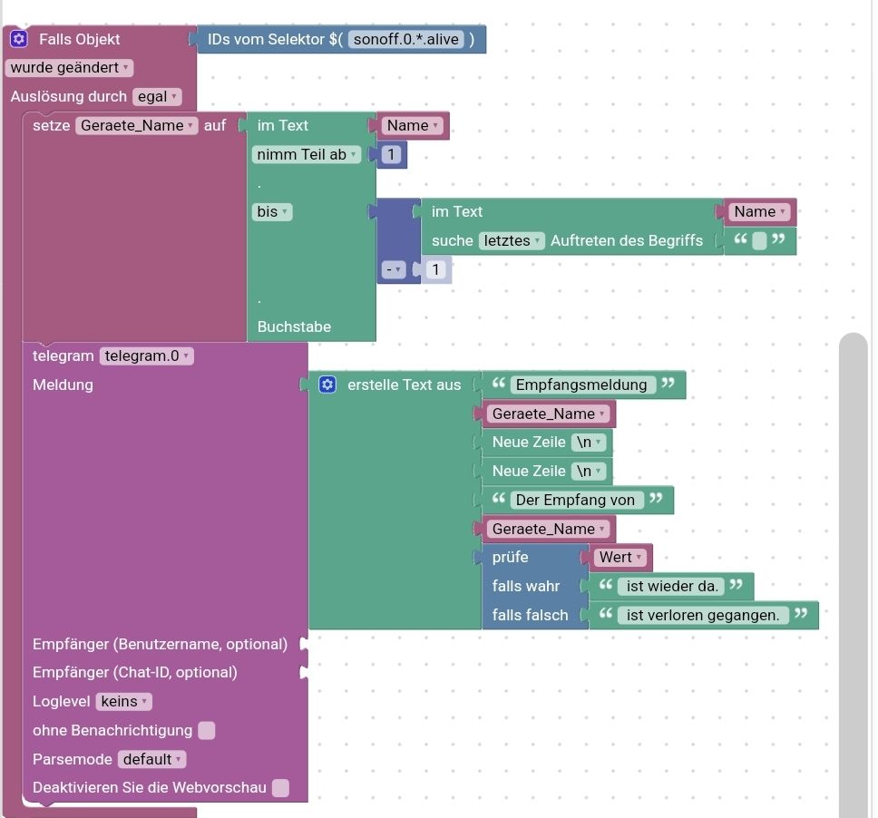

            @bishop
            Hab genau dafür ein Skript, suche ich gleich raus.

              bishop
              da haut es mir dann das debug voll mit leeren Meldungen
              javascript.0 (534) script.js.common.OnlineIDSELECTOR.Tasmota: []

                  @bishop
                  In meinem Fall Benachrichtigung per Telegram:

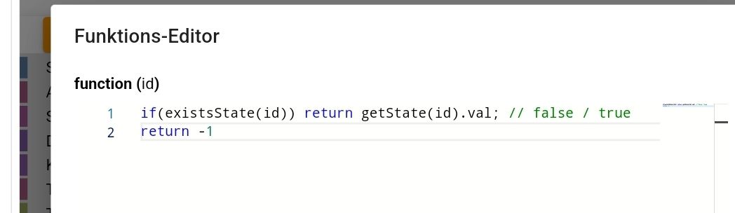

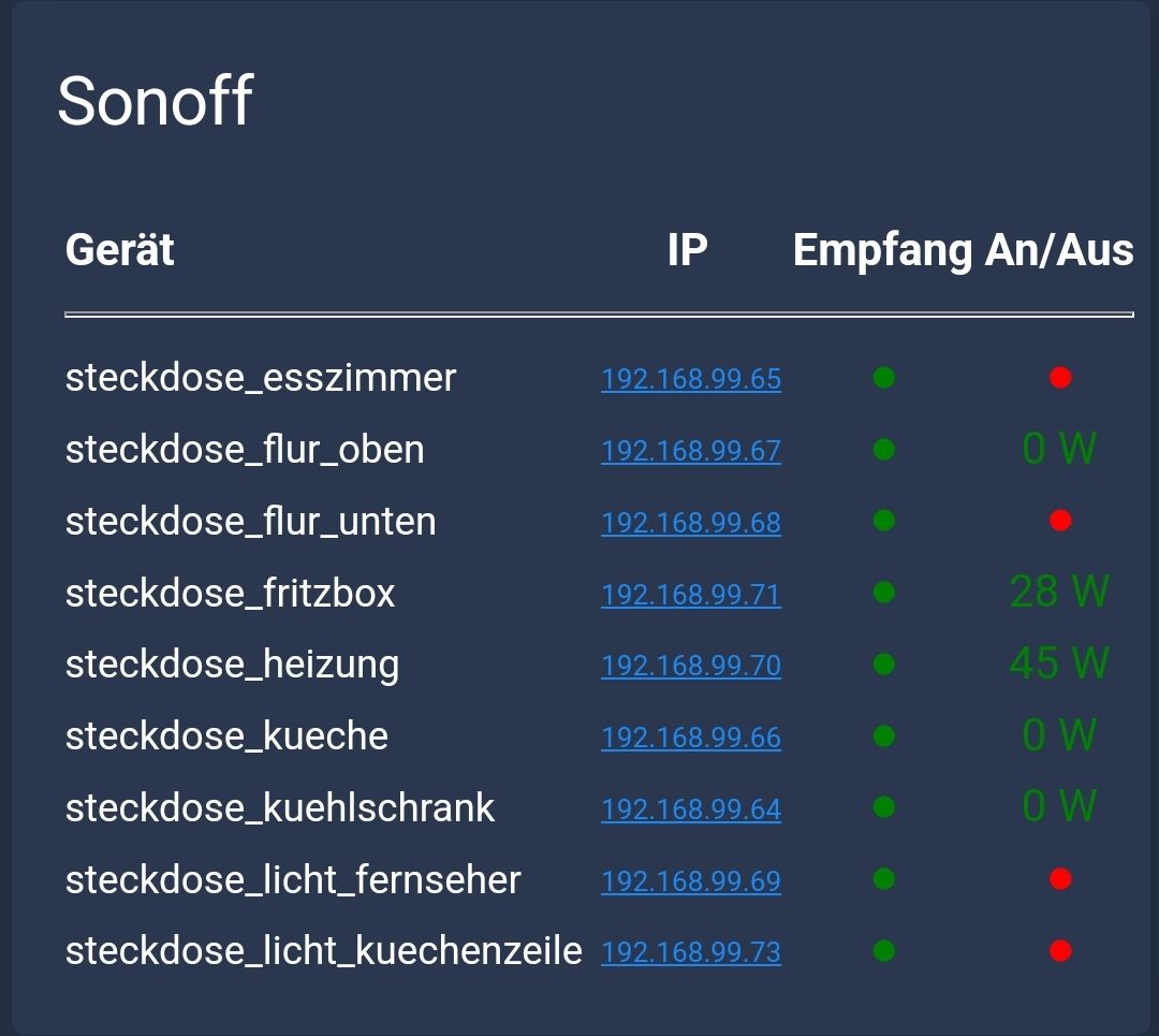

                  Für meine Visu hab ich folgende Tabelle:

                                 <mutation items="7"></mutation>
                                 <value name="ADD0">
                                   <block type="text" id="hZ=Yne;Z)ex$=U4ep~mt">
                                     <field name="TEXT">Empfangsmeldung </field>
                                   </block>
                                 </value>
                                 <value name="ADD1">
                                   <block type="variables_get" id="I_wEH6ke*ci$oq+DO%Q}">
                                     <field name="VAR" id=")d.i@|6t?]Ey3ER+uE3j">Geraete_Name</field>
                                   </block>
                                 </value>
                                 <value name="ADD2">
                                   <block type="text_newline" id="uw4EI,PTL3NJ46jG::DD">
                                     <field name="Type">\n</field>
                                   </block>
                                 </value>
                                 <value name="ADD3">
                                   <block type="text_newline" id=";otmm}pNn6V![F!;G0$*">
                                   </block>
                                 </value>
                                 <value name="ADD4">
                                   <block type="text" id="xHQcRO~=).L!1%lvaQ^/">
                                     <field name="TEXT">Der Empfang von </field>
                                   </block>
                                 </value>
                                 <value name="ADD5">
                                   <block type="variables_get" id="RKH_:]j-4jW(0-.T5w{=">
                                   </block>
                                 </value>
                                 <value name="ADD6">
                                   <block type="logic_ternary" id="ZU_$`{=)F]aNtkbIBVJ{">
                                     <value name="IF">
                                       <block type="on_source" id="r*a)pVR(_g^,sxpZozOs">
                                       </block>
                                     </value>
                                     <value name="THEN">
                                       <block type="text" id="Ed8w`(R-EF-Jps99;~j/">
                                         <field name="TEXT"> ist wieder da.</field>
                                       </block>
                                     </value>
                                     <value name="ELSE">
                                       <block type="text" id="`yYTB,}KoA#xZ|y8)W|l">
                                         <field name="TEXT"> ist verloren gegangen. </field>
                                       </block>
                                     </value>
                                   </block>
                                 </value>
                               </block>
                             </value>
                           </block>
                         </next>
                       </block>
                     </statement>
                    </block>
                    @david-g sagte in Id Selector online status ermitteln:
                    das bringt aber doch auch eine Meldung je Gerät
                    @bishop will eine Liste aller lebenden Geräte
                    B David G.D 2 Antworten Letzte Antwort

                        Da war ich mir nicht sicher. Das Skript vom TE passt nicht ganz zu der Beschreibung.
                        Aber die Schleife ist dort ja schnell eingebaut.

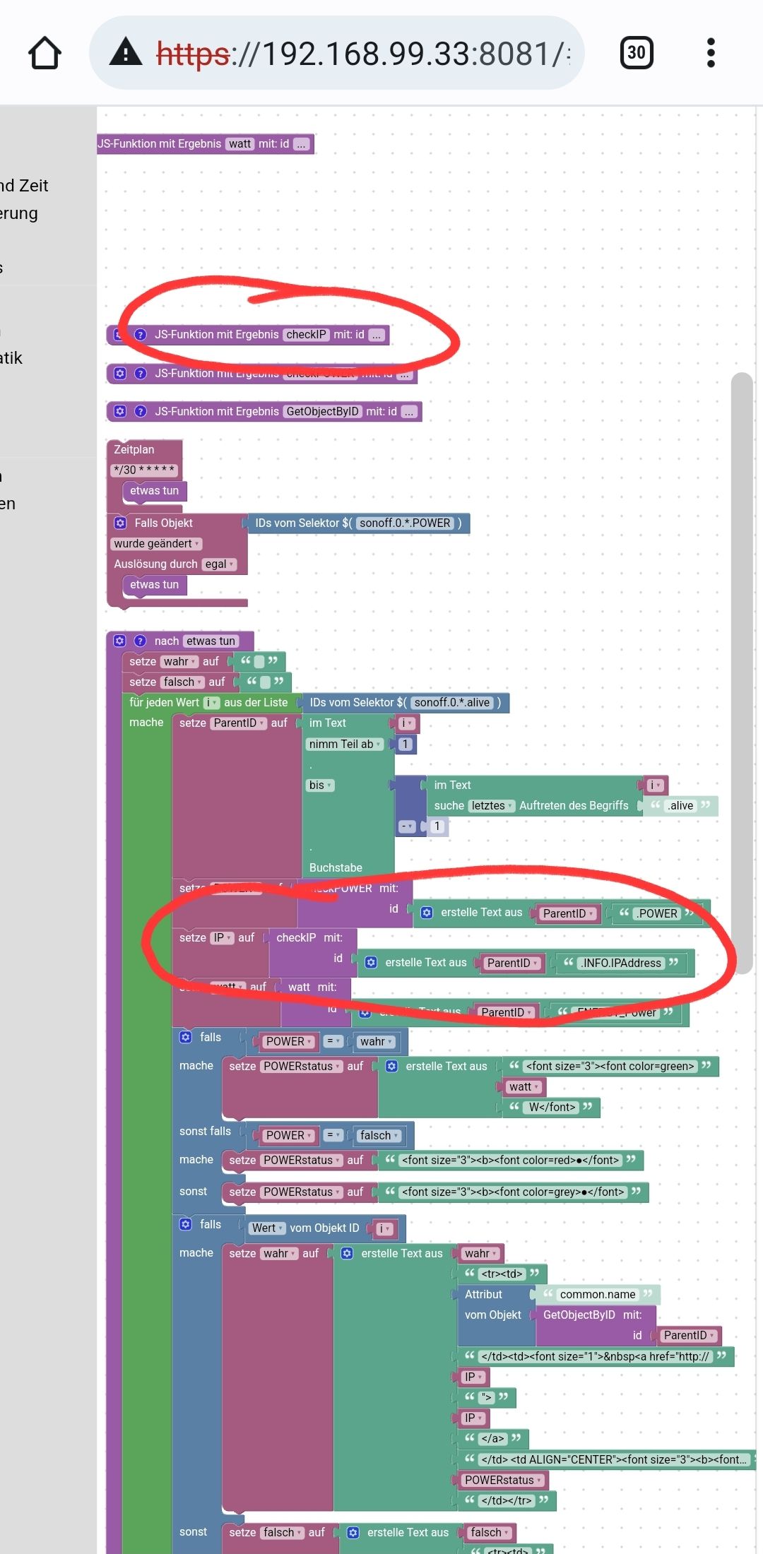

                          @david-g
                          wie baust du dir das dann mit der ip Adresse noch zusammen?
                          • B bishop
                            @david-g
                            David G.D Online
                            David G.D Online
                            David G.
                            @bishop
                            Das ist ein Ausschnitt des Tabellenscripts.
                            Kann am Smartphone leider den Text im JS Baustein nicht markieren.
                            (Keine Ahnung, ob man den JS Baustein für jede Inof neu braucht wie ich es habe....)
