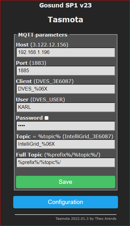

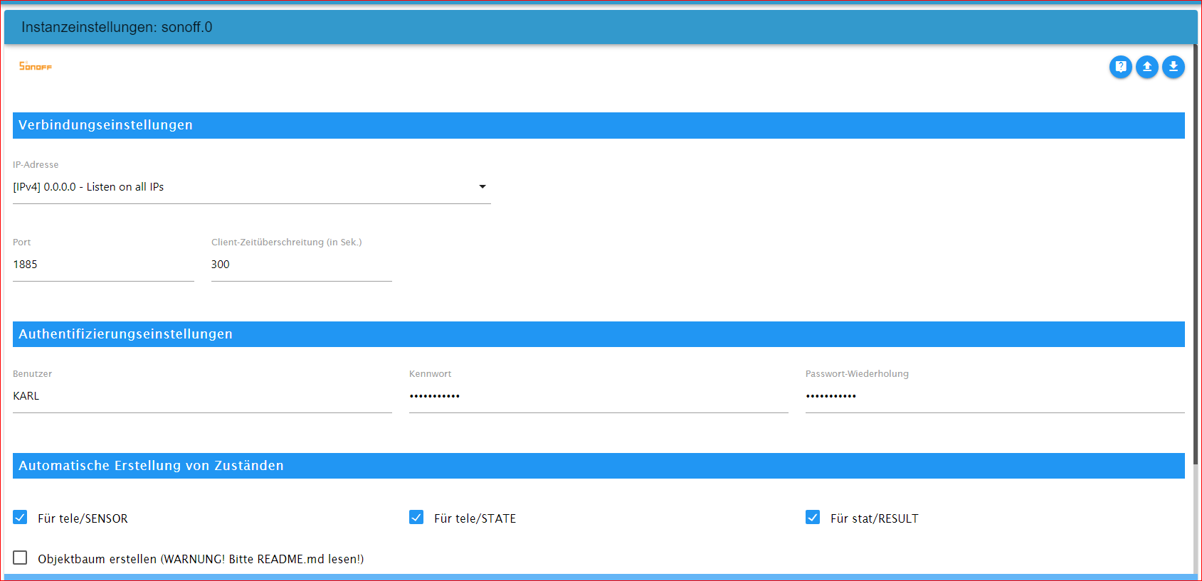

    • GlasfaserG Glasfaser
      @goetschhofer
      Im Log ist nichts zu erkennen.
      Zeige Screenshot von
      -Instanzeinstellung Sonoff
      -Sonoff Steckdose Mqtt Einstellung
      G Offline

          haselchen
          #24
          @goetschhofer
          Port ist immer der gleiche bei den Dosen einzugeben.
          Genauso wie User und Passwort .
          Du brauchst nur 1 Sonoff Adapter. Die Datenpunkte werden automatisch angelegt .
          Ich hab 13 von den Gosund Dosen.
          Dosen und Sonoff Adapter haben beide die gleichen Ports und User und Passwort (um das nochmal deutlich zu machen )
          G 1 Antwort Letzte Antwort

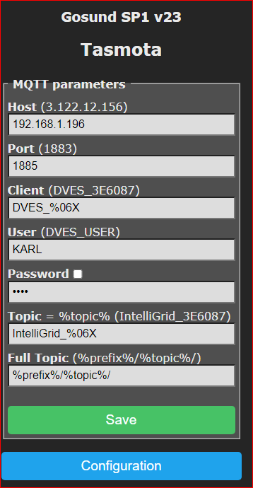

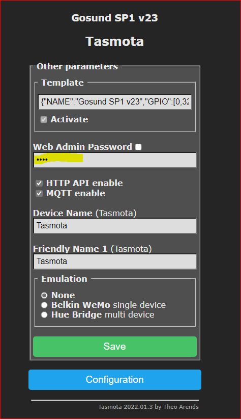

            #25
            @haselchen
            Vielen Dank für die Klarstellung.
            Welche Bedeutung hat dieses Webadmin PW ? Habe ich nicht eingegeben.
            Hier habe ich die Fehlermeldung in der console auf der Steckdose
            22:30:20.453 MQT: Attempting connection...
            22:30:20.672 MQT: Connect failed to 192.168.1.196:1885, rc -2. Retry in 120 sec
            22:28:55.589 RSL: SENSOR = {"Time":"2022-11-26T22:28:55","ENERGY":{"TotalStartTime":"2022-11-26T18:09:02","Total":3.284,"Yesterday":0.000,"Today":0.000,"Period": 0,"Power": 0,"ApparentPower": 0,"ReactivePower": 0,"Factor":0.00,"Voltage":218,"Current":0.000}}
            22:29:05.598 RSL: STATE = {"Time":"2022-11-26T22:29:05","Uptime":"0T00:12:08","UptimeSec":728,"Heap":26,"SleepMode":"Dynamic","Sleep":50,"LoadAvg":19,"MqttCount":0,"POWER":"ON","Wifi":{"AP":1,"SSId":"FRITZ!Box 7590 US-2,4 GHz","BSSId":"DC:39:6F:DB:30:7F","Channel":6,"Mode":"11n","RSSI":100,"Signal":-47,"LinkCount":1,"Downtime":"0T00:00:03"}}
            22:29:05.607 RSL: SENSOR = {"Time":"2022-11-26T22:29:05","ENERGY":{"TotalStartTime":"2022-11-26T18:09:02","Total":3.284,"Yesterday":0.000,"Today":0.000,"Period": 0,"Power": 0,"ApparentPower": 0,"ReactivePower": 0,"Factor":0.00,"Voltage":218,"Current":0.000}}
            22:29:15.590 RSL: STATE = {"Time":"2022-11-26T22:29:15","Uptime":"0T00:12:18","UptimeSec":738,"Heap":26,"SleepMode":"Dynamic","Sleep":50,"LoadAvg":19,"MqttCount":0,"POWER":"ON","Wifi":{"AP":1,"SSId":"FRITZ!Box 7590 US-2,4 GHz","BSSId":"DC:39:6F:DB:30:7F","Channel":6,"Mode":"11n","RSSI":100,"Signal":-47,"LinkCount":1,"Downtime":"0T00:00:03"}}
            22:29:15.599 RSL: SENSOR = {"Time":"2022-11-26T22:29:15","ENERGY":{"TotalStartTime":"2022-11-26T18:09:02","Total":3.284,"Yesterday":0.000,"Today":0.000,"Period": 0,"Power": 0,"ApparentPower": 0,"ReactivePower": 0,"Factor":0.00,"Voltage":218,"Current":0.000}}
            22:29:25.607 RSL: STATE = {"Time":"2022-11-26T22:29:25","Uptime":"0T00:12:28","UptimeSec":748,"Heap":26,"SleepMode":"Dynamic","Sleep":50,"LoadAvg":19,"MqttCount":0,"POWER":"ON","Wifi":{"AP":1,"SSId":"FRITZ!Box 7590 US-2,4 GHz","BSSId":"DC:39:6F:DB:30:7F","Channel":6,"Mode":"11n","RSSI":100,"Signal":-49,"LinkCount":1,"Downtime":"0T00:00:03"}}
            22:29:25.616 RSL: SENSOR = {"Time":"2022-11-26T22:29:25","ENERGY":{"TotalStartTime":"2022-11-26T18:09:02","Total":3.284,"Yesterday":0.000,"Today":0.000,"Period": 0,"Power": 0,"ApparentPower": 0,"ReactivePower": 0,"Factor":0.00,"Voltage":218,"Current":0.000}}
            22:29:35.610 RSL: STATE = {"Time":"2022-11-26T22:29:35","Uptime":"0T00:12:38","UptimeSec":758,"Heap":26,"SleepMode":"Dynamic","Sleep":50,"LoadAvg":19,"MqttCount":0,"POWER":"ON","Wifi":{"AP":1,"SSId":"FRITZ!Box 7590 US-2,4 GHz","BSSId":"DC:39:6F:DB:30:7F","Channel":6,"Mode":"11n","RSSI":100,"Signal":-49,"LinkCount":1,"Downtime":"0T00:00:03"}}
            22:29:35.619 RSL: SENSOR = {"Time":"2022-11-26T22:29:35","ENERGY":{"TotalStartTime":"2022-11-26T18:09:02","Total":3.284,"Yesterday":0.000,"Today":0.000,"Period": 0,"Power": 0,"ApparentPower": 0,"ReactivePower": 0,"Factor":0.00,"Voltage":219,"Current":0.000}}
            22:29:45.595 RSL: STATE = {"Time":"2022-11-26T22:29:45","Uptime":"0T00:12:48","UptimeSec":768,"Heap":26,"SleepMode":"Dynamic","Sleep":50,"LoadAvg":19,"MqttCount":0,"POWER":"ON","Wifi":{"AP":1,"SSId":"FRITZ!Box 7590 US-2,4 GHz","BSSId":"DC:39:6F:DB:30:7F","Channel":6,"Mode":"11n","RSSI":100,"Signal":-50,"LinkCount":1,"Downtime":"0T00:00:03"}}
            22:29:45.603 RSL: SENSOR = {"Time":"2022-11-26T22:29:45","ENERGY":{"TotalStartTime":"2022-11-26T18:09:02","Total":3.284,"Yesterday":0.000,"Today":0.000,"Period": 0,"Power": 0,"ApparentPower": 0,"ReactivePower": 0,"Factor":0.00,"Voltage":218,"Current":0.000}}
            22:29:55.588 RSL: STATE = {"Time":"2022-11-26T22:29:55","Uptime":"0T00:12:58","UptimeSec":778,"Heap":26,"SleepMode":"Dynamic","Sleep":50,"LoadAvg":19,"MqttCount":0,"POWER":"ON","Wifi":{"AP":1,"SSId":"FRITZ!Box 7590 US-2,4 GHz","BSSId":"DC:39:6F:DB:30:7F","Channel":6,"Mode":"11n","RSSI":100,"Signal":-49,"LinkCount":1,"Downtime":"0T00:00:03"}}
            22:29:55.597 RSL: SENSOR = {"Time":"2022-11-26T22:29:55","ENERGY":{"TotalStartTime":"2022-11-26T18:09:02","Total":3.284,"Yesterday":0.000,"Today":0.000,"Period": 0,"Power": 0,"ApparentPower": 0,"ReactivePower": 0,"Factor":0.00,"Voltage":218,"Current":0.000}}
            22:30:05.565 RSL: STATE = {"Time":"2022-11-26T22:30:05","Uptime":"0T00:13:08","UptimeSec":788,"Heap":26,"SleepMode":"Dynamic","Sleep":50,"LoadAvg":19,"MqttCount":0,"POWER":"ON","Wifi":{"AP":1,"SSId":"FRITZ!Box 7590 US-2,4 GHz","BSSId":"DC:39:6F:DB:30:7F","Channel":6,"Mode":"11n","RSSI":100,"Signal":-48,"LinkCount":1,"Downtime":"0T00:00:03"}}
            22:30:05.574 RSL: SENSOR = {"Time":"2022-11-26T22:30:05","ENERGY":{"TotalStartTime":"2022-11-26T18:09:02","Total":3.284,"Yesterday":0.000,"Today":0.000,"Period": 0,"Power": 0,"ApparentPower": 0,"ReactivePower": 0,"Factor":0.00,"Voltage":219,"Current":0.000}}
            22:30:15.581 RSL: STATE = {"Time":"2022-11-26T22:30:15","Uptime":"0T00:13:18","UptimeSec":798,"Heap":26,"SleepMode":"Dynamic","Sleep":50,"LoadAvg":19,"MqttCount":0,"POWER":"ON","Wifi":{"AP":1,"SSId":"FRITZ!Box 7590 US-2,4 GHz","BSSId":"DC:39:6F:DB:30:7F","Channel":6,"Mode":"11n","RSSI":100,"Signal":-45,"LinkCount":1,"Downtime":"0T00:00:03"}}
            22:30:15.590 RSL: SENSOR = {"Time":"2022-11-26T22:30:15","ENERGY":{"TotalStartTime":"2022-11-26T18:09:02","Total":3.284,"Yesterday":0.000,"Today":0.000,"Period": 0,"Power": 0,"ApparentPower": 0,"ReactivePower": 0,"Factor":0.00,"Voltage":218,"Current":0.000}}
            22:30:25.591 RSL: STATE = {"Time":"2022-11-26T22:30:25","Uptime":"0T00:13:28","UptimeSec":808,"Heap":26,"SleepMode":"Dynamic","Sleep":50,"LoadAvg":19,"MqttCount":0,"POWER":"ON","Wifi":{"AP":1,"SSId":"FRITZ!Box 7590 US-2,4 GHz","BSSId":"DC:39:6F:DB:30:7F","Channel":6,"Mode":"11n","RSSI":100,"Signal":-46,"LinkCount":1,"Downtime":"0T00:00:03"}}
            22:30:25.600 RSL: SENSOR = {"Time":"2022-11-26T22:30:25","ENERGY":{"TotalStartTime":"2022-11-26T18:09:02","Total":3.284,"Yesterday":0.000,"Today":0.000,"Period": 0,"Power": 0,"ApparentPower": 0,"ReactivePower": 0,"Factor":0.00,"Voltage":218,"Current":0.000}}
            22:30:35.607 RSL: STATE = {"Time":"2022-11-26T22:30:35","Uptime":"0T00:13:38","UptimeSec":818,"Heap":26,"SleepMode":"Dynamic","Sleep":50,"LoadAvg":19,"MqttCount":0,"POWER":"ON","Wifi":{"AP":1,"SSId":"FRITZ!Box 7590 US-2,4 GHz","BSSId":"DC:39:6F:DB:30:7F","Channel":6,"Mode":"11n","RSSI":100,"Signal":-46,"LinkCount":1,"Downtime":"0T00:00:03"}}
            22:30:35.616 RSL: SENSOR = {"Time":"2022-11-26T22:30:35","ENERGY":{"TotalStartTime":"2022-11-26T18:09:02","Total":3.284,"Yesterday":0.000,"Today":0.000,"Period": 0,"Power": 0,"ApparentPower": 0,"ReactivePower": 0,"Factor":0.00,"Voltage":219,"Current":0.000}}

              Wie sehen deine Einstellungen im Sonoff Adapter aus?
              • G GOETSCHHOFER
                @haselchen

                @goetschhofer Läuft dein ioBroker auf der 192.168.1.196 ?

                  @chaot @haselchen @Glasfaser @crunchip
                  Sorry, habe jetzt den Fehler gefunden, hier habe ich mir selbst eine Falle gestellt. 😡
                  Ich habe bei host die IP-Adresse der Steckdose eingetragen, anstatt die IP-Adresse des ioBrokers.
                  Ab Min. 14:30, bei Min.19:33 hat es klick gemacht. 😊
