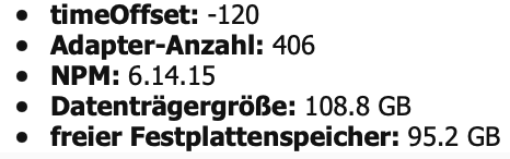

      Heute habe ich meine npm Version aktualisiert. Nun erhalte ich widersprüchliche Anzeigen.
      Im Terminal ..
      .. und im Host ..
      Thomas Braun J 2 Replies Last reply Reply Quote 0
