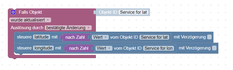

    Ich möchte mal mit diesen Warnungen aufräumen. Bin mir nicht sicher ob es am Adapter liegt (issue auf Github) oder am SCript oder sonst was anderem?
    So sieht das Blockly aus:
    ALs Javascript so:
    on({id: 'iot.0.services.custom_lat', change: "any", ack: true}, async function (obj) {
      var value = obj.state.val;
      setState("places.0.lobomau.latitude"/*latitude*/, parseFloat(getState("iot.0.services.custom_lat").val));
      setState("places.0.lobomau.longitude"/*longitude*/, parseFloat(getState("iot.0.services.custom_lon").val));
    raw von iot.0.services.custom_lat, stört hier vielleicht type "mixed"?

      @lobomau
      habe ich auch immer mit Blockly wenn der Type mixed ist.
      Ändere dann immer den DP weils am einfachsten ist.
      lobomauL 1 Antwort Letzte Antwort

            @lobomau sagte in places Adapter: type "number" but received type "string":
            @lobomau log bleibt nach Änderung zu number
            Es geht um den Datentyp im Ziel-State. Also places.0.lobomau.latitude. Wenn Du iot.0.services.custom_lat zu number änderst, dann hilft das nichts.

              Da die Meldung mit places.0 versehen ist und das Skript oben korrekterweise eine Zahl schreibt (parseFloat) gehe ich grade davon aus, dass das ein Bug im places Adapter ist und nicht im Skript.

                @haus-automatisierung da hatte ich auch geschaut. Da ist die ganze Zeit numbers. Dann können wir das ja ausschließen!?
                Also vermutlich ein Fehler im places-Adapter wie @AlCalzone meint!?
                Nur komisch... hab nur ich den Fehler und den Adapter in Betrieb? Den issue hatte ich vor einiger Zeit erstellt.

                  @lobomau Warum setzt Du die States eigentlich direkt? Laut Doku müsstest Du doch mit messages / sendTo arbeiten um die Position zu aktualisieren?!

                    @haus-automatisierung ok... dann hat wohl jemand die Doku nicht gelesen :man-raising-hand:
                    Mal schauen ob ich das verstehe und umsetzen kann...
                    Edit.: ok.. man kann Adapter auswälhen bei sendTo ;-)

                      @lobomau ich hatte doch die Doku gelesen und habe es auch im Einsatz. Aber nur im Vorschritt. Die GPS Daten kommen vom iot-Adapter und dieser schickt es zu places. Hier liegt vermutlich der Hund begraben. Denn hier wird ein string verarbeitet.
                      Oh Mann ... den Gedanken hatte ich bereits vor einigen Wochen. Ich wollte hier schon fragen wie ich das unten anpassen muss, damit ein number da raus kommt:
                      on({id: "iot.0.services.custom_geo", change: "ne"}, function (obj)
                          var LocationString = obj.state.val;
                          var res = LocationString.split(",");
                          var lat = res[0];
                          var lon = res[1];
                          sendTo('places.0',
                              user:       "lobomau",
                              latitude:   lat,
                              longitude:  lon,
                              timestamp:  obj.state.ts
                          }, function (res) { log(JSON.stringify(res)); });

                        wie oben auch:
                            var lat = parseFloat(res[0]);
                            var lon = parseFloat(res[1]);

                          @alcalzone kannst du mir noch etwas helfen? Javascript ist nicht meine Welt. Ich weiß schon mal wie es nicht geht:
                              //var LocationString = obj.state.val;
                              //var res = LocationString.split(",");
                              sendTo('places.0',
                                  user:       "lobomau",
                                  latitude:   lat,
                                  longitude:  lon,
                          Fehlermeldung:

                          2022-03-22 12:30:03.616	error	Error in callback: ReferenceError: res is not defined
                          Try & error Versuch 2 geht auch nicht:
                              sendTo('places.0',
                                  user:       "lobomau",
                                  latitude:   lat,
                                  longitude:  lon,
                          Host: NUC8i3 mit Proxmox:
                          • Slave: Pi4
                          AlCalzoneA 1 Antwort Letzte Antwort
                          • lobomauL lobomau
                                sendTo('places.0',
                                    user:       "lobomau",
                                    latitude:   lat,
                                    longitude:  lon,

                            AlCalzoneA Offline
                            AlCalzoneA Offline
                            AlCalzone
                            @lobomau Na jetzt hast du die Variablen auskommentiert, auf die der Code sich bezieht. Ich meinte nur dass du Zeile 5 und 6 anpassen musst wie gezeigt.
                            • AlCalzoneA AlCalzone
                              lobomauL Offline
                              lobomauL Offline
                              lobomau
                              @alcalzone das war ja einfach! Geht jetzt :-)
