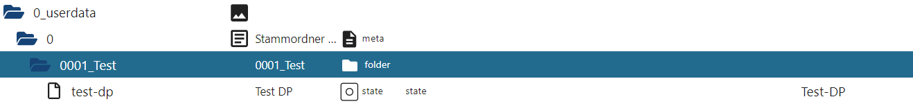

    Hallo Zusammen,
    Wenn ich für Scripte zusätzliche Datenpunkte benötige habe ich im Blockly immer ganz oben folgendes Script eingefügt
    // DP ohne Alexa
    createState('0_userdata.0.0001_Test.test-dp', {'name':'Test DP', 'type':'string', 'read':true, 'write':true, 'role':'state', 'def':'Test-DP', "smartName": false });
    // DP mit Alexa
    createState('0_userdata.0.0001_Test.test-dp-alexa', {'name':'Test DP Alexa', 'type':'boolean', 'read':true, 'write':true, 'role':'switch', 'def':false, "smartName": {"de": "Test-Gerät","smartType": "LIGHT"} });
    Nun wollte ich mal wieder ein Blockly bauen und habe auch wieder das Javascript eingefügt
    Leider wird kein DP mehr erstellt
    Ich weiss leider auch nicht wie lange das Problem schon besteht
    Ich weiss nur das ich in letzter Zeit mehrer Updates vom Adapter "Javascript" hatte
    Hat sich da etwas geändert?
    Wenn ja was ?
    Danke im Voraus

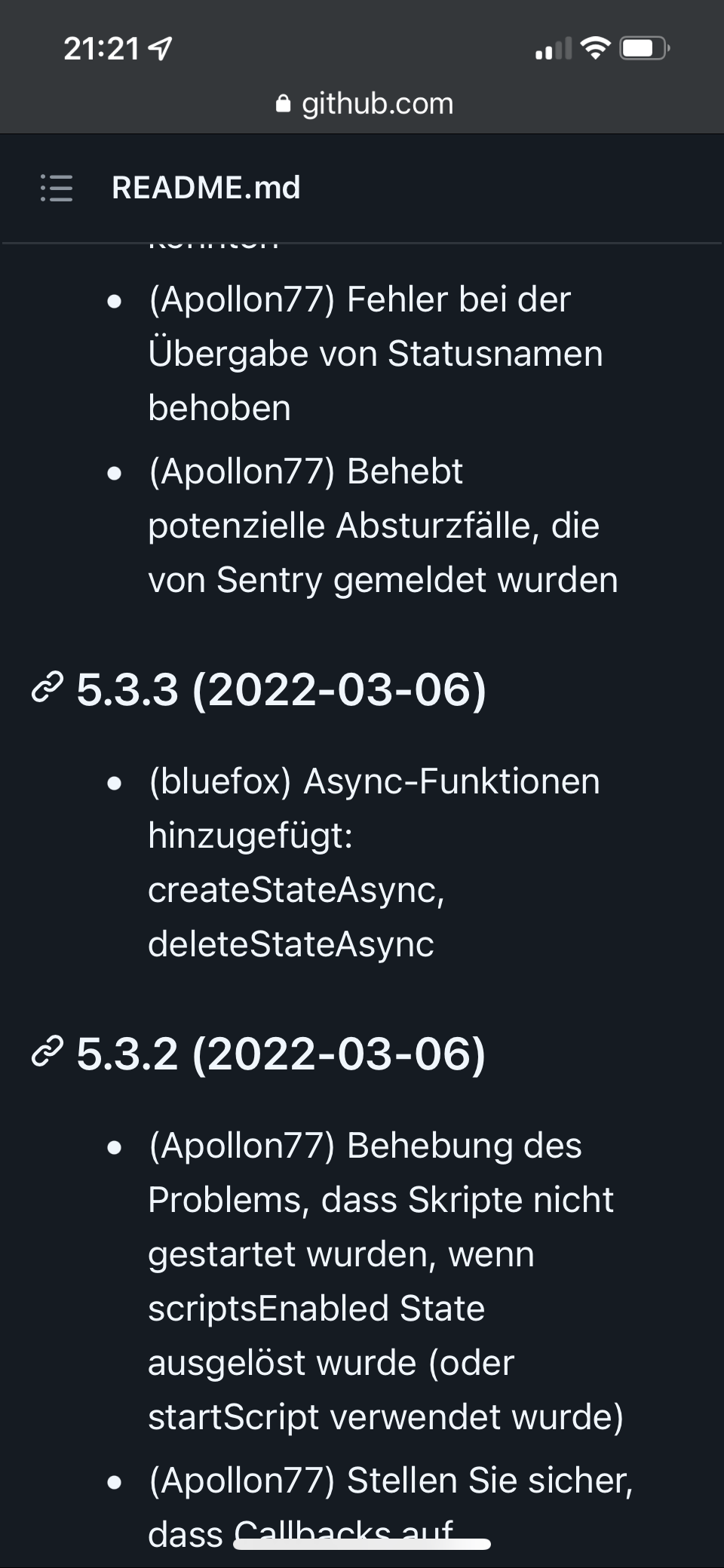

      welche Version hast Du installiert?
      (createStateAsync)
      https://github.com/ioBroker/ioBroker.javascript
      WszeneW 1 Antwort Letzte Antwort
      • dslraserD dslraser
        @wszene
        (createStateAsync)

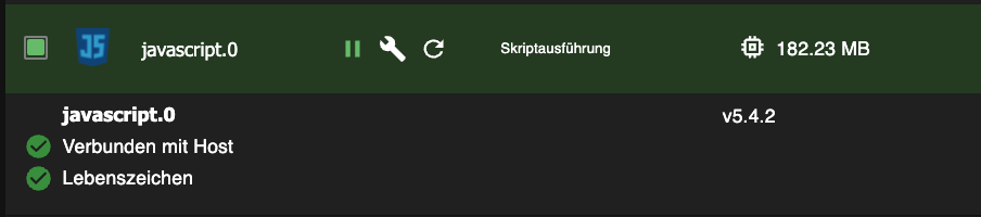

        Ich habe die Version v.5.4.2 installiert
        Ich bin leider nicht so gut in Sachen JavaScript
        Was muss ich denn da ändern damit das wieder funktioniert?
