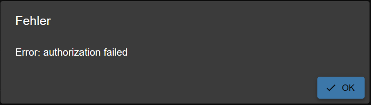

                    also ich hab nocheinmal einen Container mit einer Influxdb 1.8.10 aufgesetzt und versucht zu verbinden mit der neuen.
                    jetzt bekomme ich den Fehler Error: authorization failed - ich bin mir aber zu 100% sicher, dass die Angaben stimmen....
                    Irgendwo muss doch da der Hund drin sein !!!???!!!
                    wäre wirklich sehr froh, wenn mir jmand weiterhelfen könnte...
