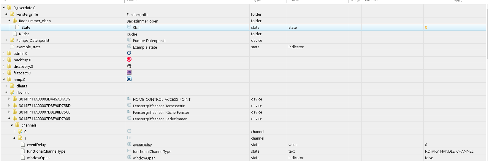

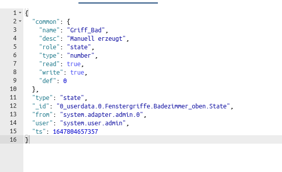

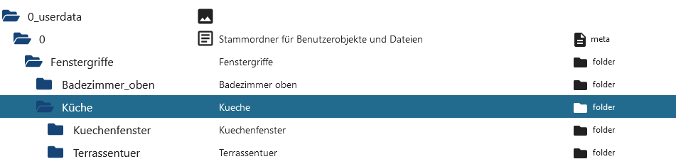

        Bei der Erstellung neuer Datenpunkte habe ich 4 unterschiedliche Typen zur Auswahl: Datenpunkt, Kanal; Gerät, Verzeichnis.
        Meine Vermutung das ich hier "Datenpunkt" auswähle.

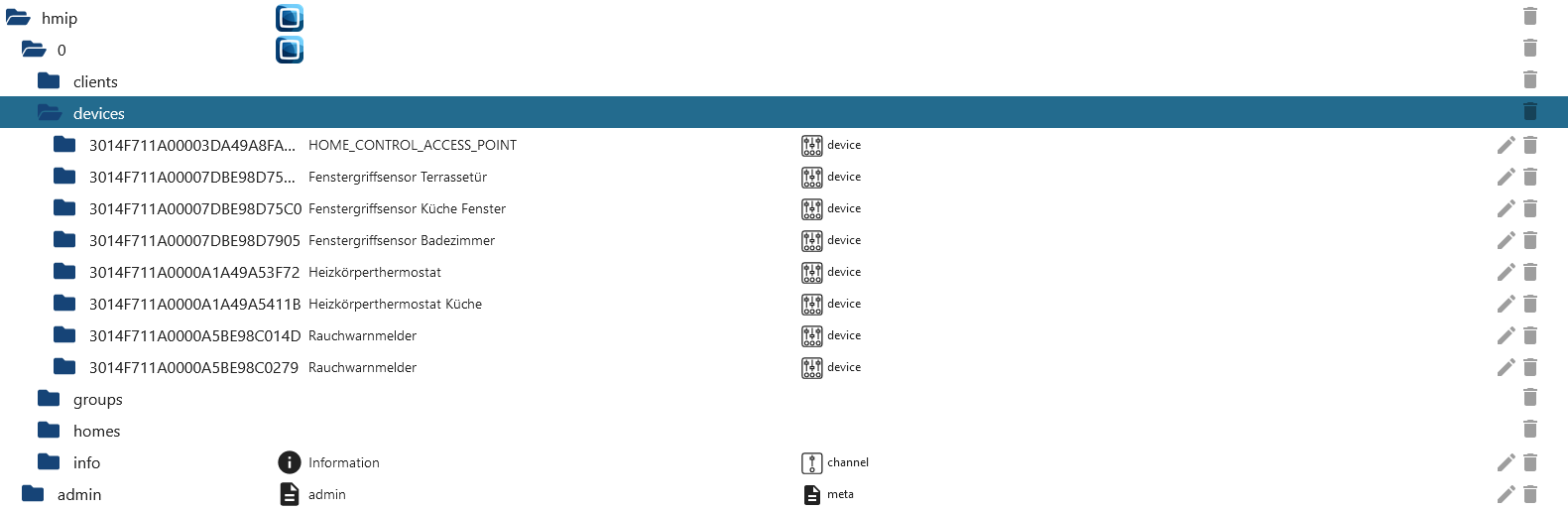

          Hast du eine weisse CCU 2/3? oder einen weißen Access Point?
          • U
            UnruBas @wendy2702 last edited by
            @wendy2702
            • Homoran
              Homoran Global Moderator Administrators @UnruBas last edited by

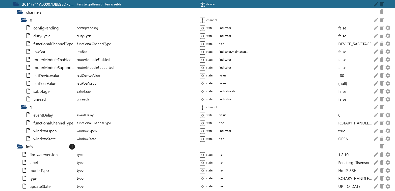

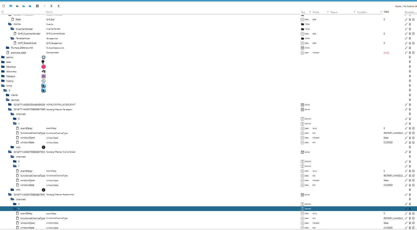

              @unrubas wenn ich das sehe musst du einen AP haben.
              Woher kommen denn sonst deine Werte her?
              Klapp mal bitte einen Ordner eines Fentergriffsensosrs auf und zeige die Daten

                  • Homoran
                    @unrubas sagte in Fenster vis Homematic ip:
                    weiße Kiste 10*10cm mit einem blauen 4eckigem Knof in der mitte
                    das könnte auch der AP sein
                    https://de.elv.com/homematic-ip-access-point-hmip-hap-fuer-smart-home-hausautomation-140887
                    die haben nämlich das selbe Gehäuse
                    https://de.elv.com/smart-home-zentrale-ccu3-inklusive-aio-creator-neo-lizenz-ccu-plugin-151965?fs=3810072287&c=407

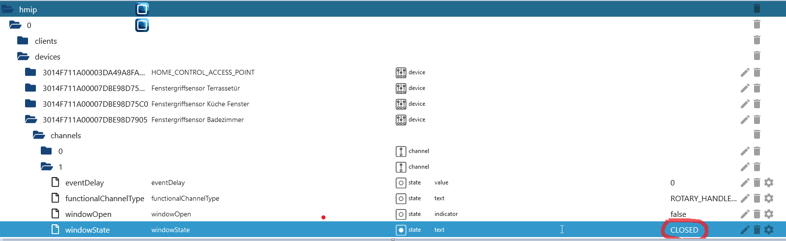

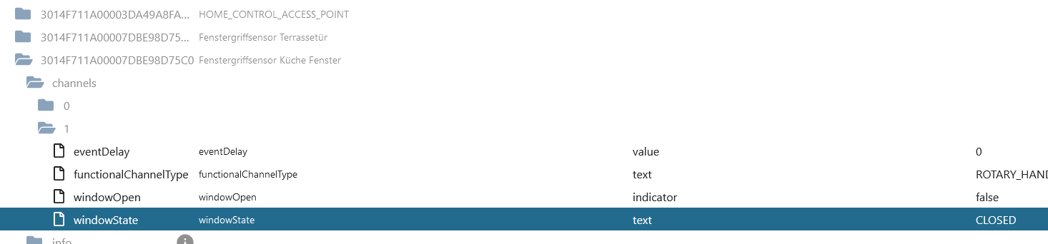

                    Entscheidend für das shutter and window widget wäre der Zustand in xyz.channels.1.windowState
                    Da steht jetzt open drin
                    Was zeigt der State bei gekippt und bei geschlossen an?
                    U 2 Replies Last reply Reply Quote 0

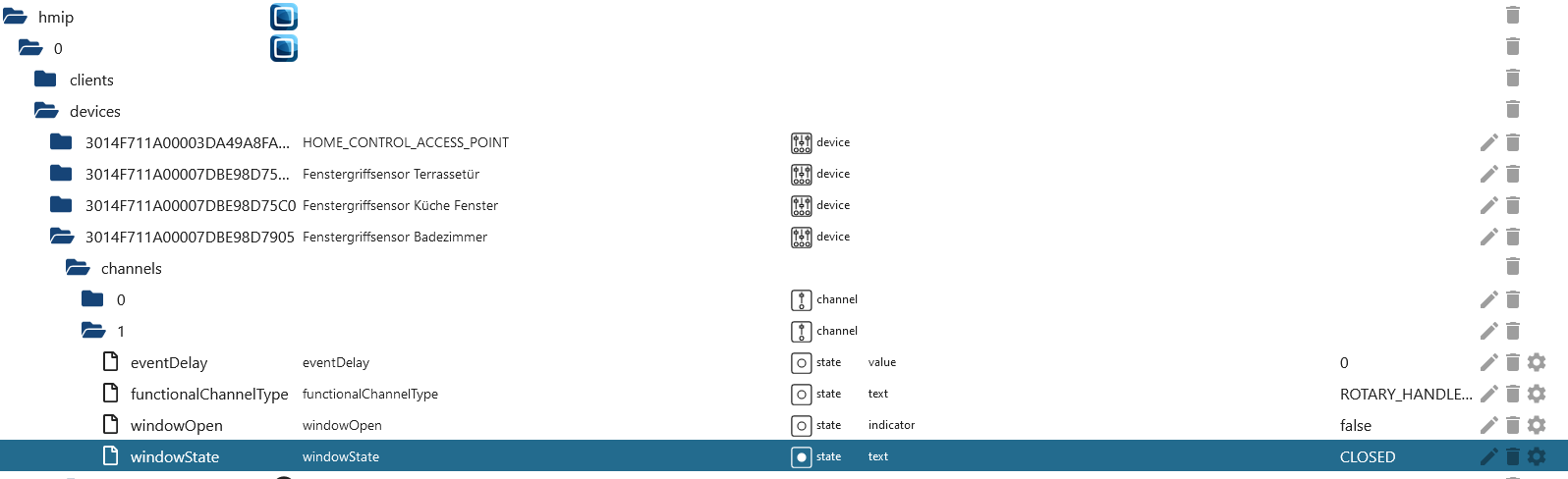

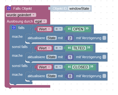

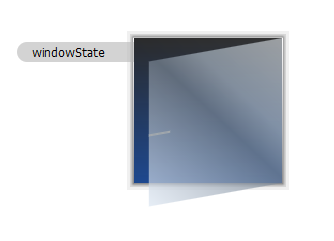

                          Hallöchen,
                          endlich war mal wieder Zeit für mein "Spielzeug" hier. 🙂

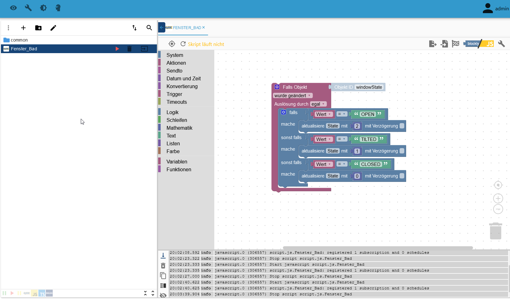

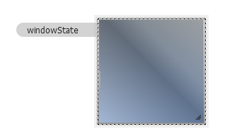

                          Der blaue "Cursor Balken" im Bild:
                          CLOSED => Fenster ist zu
                          TILTED => Fenster ist auf kipp
                          OPEN => Fenster ist offen
                          => habe ich hier gerade getestet 😉
                          Kann ich diese "neue Erkenntniss" in dem Fenster hier nicht drin verwursten?

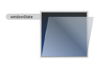

                          Das Fenster auf dem Bild kommt aus dem "Window and Shutter" Widget.

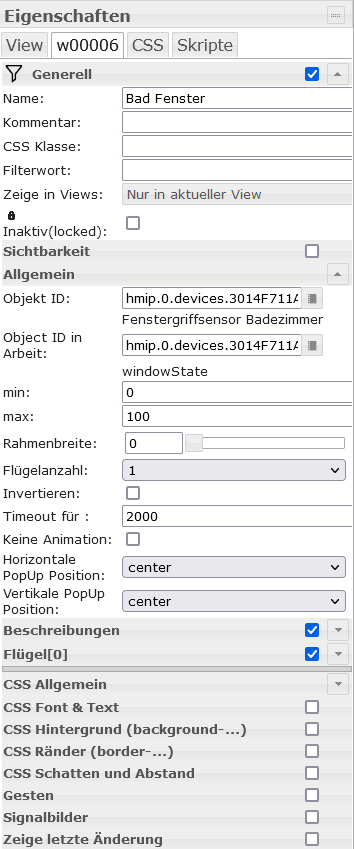

                          Oben rechts bei den "Eigenschaften" steht was mit "Skripte". Ich als Leihe könnte mir gut vorstellen, das ich mir jetzt mindestens 1 Skript dafür schreiben müßte. ( Ist aber zum Glück nur ne Vermutung 😉 )
                          In den "Eigenschaften unter Allgemein" steht aber auch das Wort "windowState" 🙂 Da müßte ich doch schon richtig sein.
                          Der windowState kann hier 3 Zustände haben (closed, tilted, open).
                          Wie/ wo sage ich dem das jetzt???
                          Ohne deinen Wink mit dem Zaunpfahl wäre mir das hier echt NIE aufgefallen.
                          Danke schön bis hier her schon mal
                          ...wie gehts hier jetzt weiter???
                          Bastian
                          • Homoran
                            Homoran Global Moderator Administrators @UnruBas last edited by Homoran
                            seh ich mir gleich mal näher an - ich fürchte aber nicht
                            Oben rechts bei den "Eigenschaften" steht was mit "Skripte". Ich als Leihe könnte mir gut vorstellen, das ich mir jetzt mindestens 1 Skript dafür schreiben müßte. ( Ist aber zum Glück nur ne Vermutung )
                            Wahrscheinlich ja, aber nicht dort!

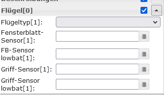

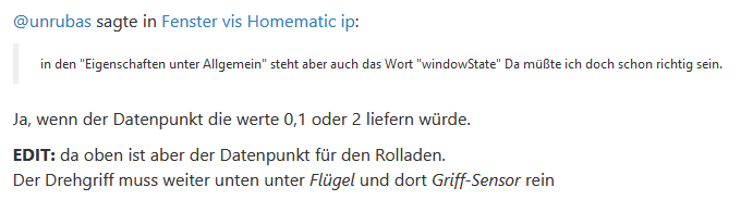

                            in den "Eigenschaften unter Allgemein" steht aber auch das Wort "windowState" Da müßte ich doch schon richtig sein.

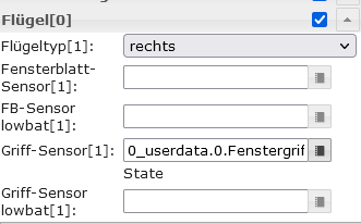

                            Ja, wenn der Datenpunkt die werte 0,1 oder 2 liefern würde.
                            EDIT: da oben ist aber der Datenpunkt für den Rolladen.
                            Der Drehgriff muss weiter unten unter Flügel und dort Griff-Sensor rein

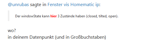

                            wo?
                            in deinem Datenpunkt (und in Großbuchstaben)

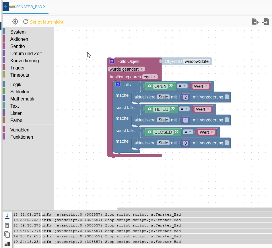

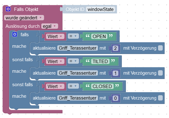

                            wahrscheinlich über ein kleines einfaches Blockly
                            keine Panik, das schaffst du!
                            hast du javascript installiert?
                            U 1 Reply Last reply Reply Quote 0

                                • U
                                  UnruBas @Homoran last edited by
                                  da steht ca mittig das Wort "windowState" aber nichts von den Rolladen
                                  Wo meinst du?
                                  Hier
                                  Das Wort in ROT (closed steht für Fenster zu. Wenn ich das Fenster auf kipp öffne steht dort tilted mache ich das Fenster normal auf steht dort open)

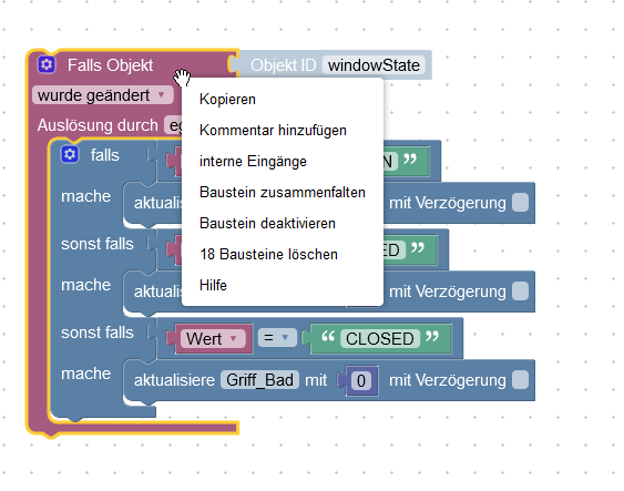

                                  => Blockly?? dh Youtube Video Blockly erstellen?
                                  Javascript => Ja habe ich bereits
                                  U Homoran 2 Replies Last reply Reply Quote 0

                                    • Homoran
                                      Wo meinst du?
                                      klapp mal die Menüzeile Flügel auf
                                      Lass den MIST!!!!
                                      das machen wir hier.

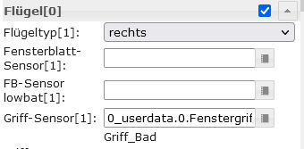

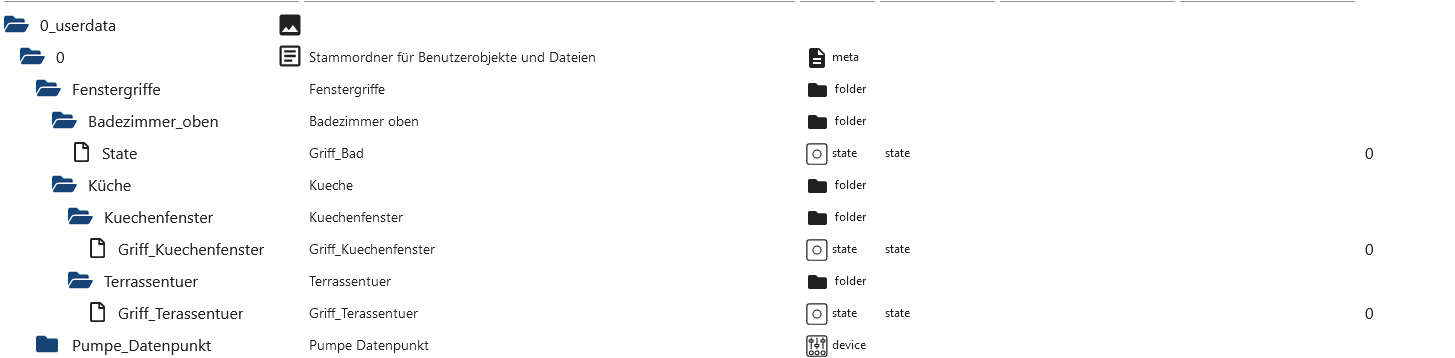

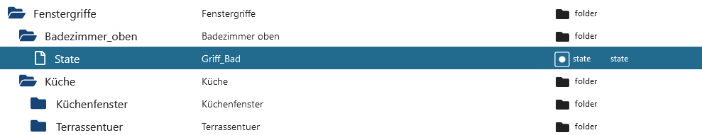

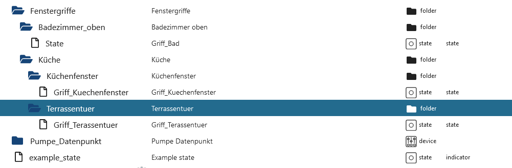

                                          und da sehen wir das Feld für den Griff-Sensor
                                          • U
                                            den zitieren Button hab ich noch nicht gefunden ;-(
                                            "und da sehen wir das Feld für den Griff-Sensor" => gefunden
                                            ..ist ja noch 😉 leer
