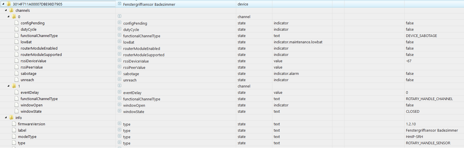

    @unrubas wenn ich das sehe musst du einen AP haben.
    Woher kommen denn sonst deine Werte her?
    Klapp mal bitte einen Ordner eines Fentergriffsensosrs auf und zeige die Daten

            Hallöchen,
            endlich war mal wieder Zeit fĂĽr mein "Spielzeug" hier. :-)

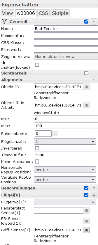

            Der blaue "Cursor Balken" im Bild:
            CLOSED => Fenster ist zu
            TILTED => Fenster ist auf kipp
            OPEN => Fenster ist offen
            => habe ich hier gerade getestet ;-)
            Kann ich diese "neue Erkenntniss" in dem Fenster hier nicht drin verwursten?
            Das Fenster auf dem Bild kommt aus dem "Window and Shutter" Widget.
            Oben rechts bei den "Eigenschaften" steht was mit "Skripte". Ich als Leihe könnte mir gut vorstellen, das ich mir jetzt mindestens 1 Skript dafür schreiben müßte. ( Ist aber zum Glück nur ne Vermutung ;-) )
            In den "Eigenschaften unter Allgemein" steht aber auch das Wort "windowState" :-) Da mĂĽĂźte ich doch schon richtig sein.
            Der windowState kann hier 3 Zustände haben (closed, tilted, open).
            Wie/ wo sage ich dem das jetzt???
            Ohne deinen Wink mit dem Zaunpfahl wäre mir das hier echt NIE aufgefallen.

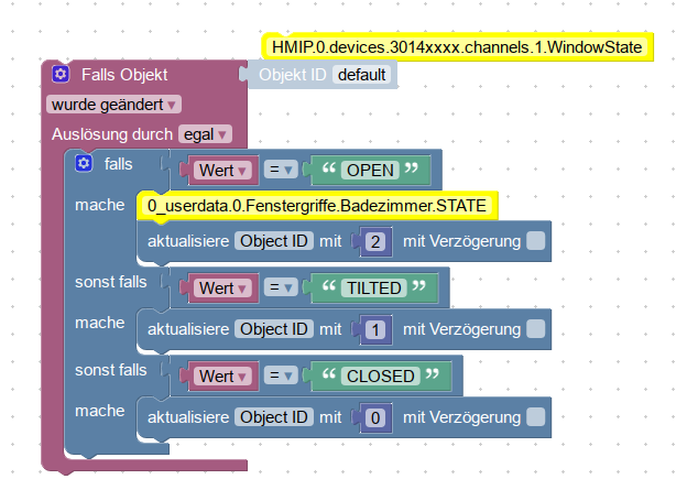

              @unrubas sagte in Fenster vis Homematic ip:
              seh ich mir gleich mal näher an - ich fürchte aber nicht
              Oben rechts bei den "Eigenschaften" steht was mit "Skripte". Ich als Leihe könnte mir gut vorstellen, das ich mir jetzt mindestens 1 Skript dafür schreiben müßte. ( Ist aber zum Glück nur ne Vermutung )
              Wahrscheinlich ja, aber nicht dort!
              in den "Eigenschaften unter Allgemein" steht aber auch das Wort "windowState" Da mĂĽĂźte ich doch schon richtig sein.
              Ja, wenn der Datenpunkt die werte 0,1 oder 2 liefern wĂĽrde.
              EDIT: da oben ist aber der Datenpunkt fĂĽr den Rolladen.
              Der Drehgriff muss weiter unten unter FlĂĽgel und dort Griff-Sensor rein
              wo?
              in deinem Datenpunkt (und in GroĂźbuchstaben)
              wahrscheinlich ĂĽber ein kleines einfaches Blockly
              keine Panik, das schaffst du!
              hast du javascript installiert?

                    da steht ca mittig das Wort "windowState" aber nichts von den Rolladen
                    Wo meinst du?
                    Hier
                    Das Wort in ROT (closed steht für Fenster zu. Wenn ich das Fenster auf kipp öffne steht dort tilted mache ich das Fenster normal auf steht dort open)
                    => Blockly?? dh Youtube Video Blockly erstellen?
                    Javascript => Ja habe ich bereits
                    U HomoranH 2 Antworten Letzte Antwort

                        klapp mal die MenĂĽzeile FlĂĽgel auf
                            und da sehen wir das Feld fĂĽr den Griff-Sensor
                            Das Forum freut sich ĂĽber eine Spende. Benutzt dazu den Spendenbutton oben rechts. Danke!
                            U 1 Antwort Letzte Antwort
                              Zitat Anfang
                              gewĂĽnschten Text markieren und dann unter dem Post auf zitieren klicken :-)
                              U Offline
                              U Offline
                              UnruBas
                              #38
                              den zitieren Button hab ich noch nicht gefunden ;-(
                              "und da sehen wir das Feld fĂĽr den Griff-Sensor" => gefunden
                              ..ist ja noch ;-) leer
                              • U UnruBas
                                #39
                                ist ja noch leer
                                ja, da musst du den Datenpunkt des Griffes eintragen.
                                Nicht dort wo du ihn hast.
                                Da oben unter allgemein gehört der LEVEL des Rollladens hin
                                  ist ja noch leer
                                  U Offline
                                  U Offline
                                  UnruBas
                                  #40
                                  So???
                                  die Sache mit dem Level hab ich noch nicht gefunden
                                  Wo finde ich den zitieren Button???
                                  • U UnruBas
                                    So???
                                    #41
                                    rechts unter (noch fast in) dem Post
                                    du hattest oben doch den Datenpunkt des Griffes unter ALLGEMEIN eingetragen
                                    statt dessen gehört da die ID des Datenpunktes LEVEL vom Rolladen hin.
                                    Hast du jetzt unten bei FlĂĽgel den Griff eingetragen?
                                    Nutzt aber nichts, oder?
                                    U 2 Antworten Letzte Antwort
                                      U Offline
                                      U Offline
                                      UnruBas
                                      #42
                                      Wo/ was muĂź ich da eintragen?? Hab ich Tomaten auf den Augen?? Ich finde da nichts mit Level???
                                      Es ist ja kein Rolladen, sondern ein Fenstergriff Drehsensor...
                                        U Offline
                                        U Offline
                                        UnruBas
                                        #43
                                        @homoran Ziteren hier irgendwo??
                                        • U UnruBas
                                          So???

                                          @unrubas
                                          können wir dann bitte jetzt zügig mit dem Blockly weitermachen?
                                          Mir läuft langsam die zur Verfügung stehende Zeit davon.
                                          Es soll dabei so etwas herauskommen:
                                          Ich werde dich Schritt fĂĽr Schritt hinfĂĽhren, leider etwas gestrafft. Das kannst du danach sacken lassen, und ich werde alle Fragen beantworten, bis du es verstanden hast.
                                          Bitte lass die Finger von YT-Videos aus ominösen Quellen. Da kannst du nichts nachfragen - hier schon!
                                          Wir bekommen das auch so hin
