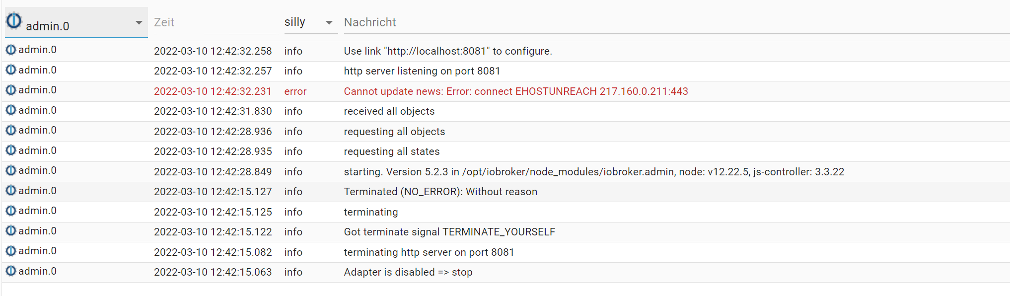

  4. [gelöst] Probleme bei Update von admin

    @markus-faltermeier
    Editiere /opt/iobroker/node_modules/canvas/package.json:
    Suche nach der "scripts" sektion und dort "install"
    Das install kommando ist
    node-pre-gyp install --fallback-to-build
    hänge mal noch
    --update-binary
    dran.
    Also
    node-pre-gyp install --fallback-to-build --update-binary
    Markus Faltermeier
    #69
    @thomas-braun
    Hi ich habe jetzt alles durchsucht. Aber ich habe kein Verzeichnis "Canvas"
