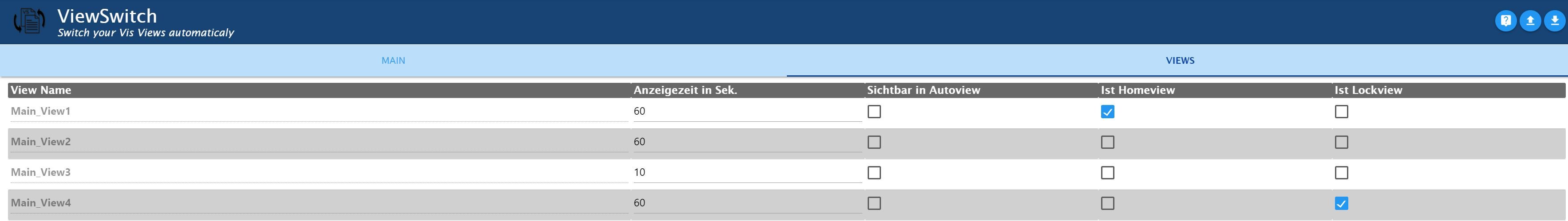

                  Ich habe dir dein Code mal für die Checkboxen erweitert. Nun ist nur noch eine Auswahl möglich ...
                  Wenn der Change von @Issi im Admin gelandet ist, könnte man dies auf radio umstellen.

                    ich generiere in meinem Adapter eine Tabelle / Liste, bei der eine Checkbox die in jeder Zeile vorkommt insgesammt nur einmal gesetzt sein darf.
                    Leider habe ich keine Ahung wie ich das umsetzen könnte und hoffe dass einer von euch hier einen Denkanstoß für mich hat.
                    So wird die Tabelle erstellt:

                    Und so sieht sie dann aus:
                    Bei allen aufgelisteten Views darf es nur möglich sein bei einer "Ist Homeview und/oder ist Lockview" an zu hacken, die Anderen müssten dann disabled sein eben wie es wäre wenn ich Radiobuttons verwenden würde.
                    Das Ganze wäre natürlich perfekt wenn das "Onchange" passieren würde also ohne speichern drücken zu müssen
                    Gerne her mit euren Ideen
