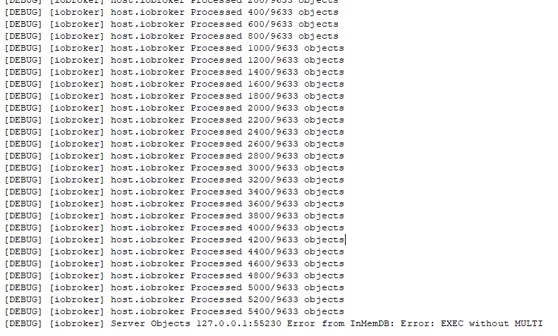

                                      @fanny-0 sagte in Backup einspielen:
                                      @wendy2702 über diesen Befehl über Putty
                                      broker@iobroker:/opt/iobroker$ curl -sLf https://iobroker.net/install.sh | bash -
                                      Wenn das ein neu installierter Ubuntu Server ist - woher kommt dieses Verzeichniss her?
                                      Das wird erst NACH Ausführung der ioBroker Installationsroutine angelegt.

                                        @fredf
                                        Habe den Iobroker bereits mehrfach installiert. Aber sofern ich ein Backup einspiele geht nichts mehr
                                        FredFF 1 Antwort Letzte Antwort
                                        • F Fanny 0
                                          @fredf
                                          FredFF Online
                                          FredFF Online
                                          FredF
                                          Most Active Forum Testing
                                          #40
                                          @fanny-0
                                          Backup per Backit-up Adapter?
                                          Dann mach dein (von mir aus Ubuntu, gerne Debian 🤓 ) noch mal neu, installiere ioBroker mit der Routine, Backup über den Backit-up Adapter und das Log Fenster auflassen. Backup restore dauert... Geduld bitte
