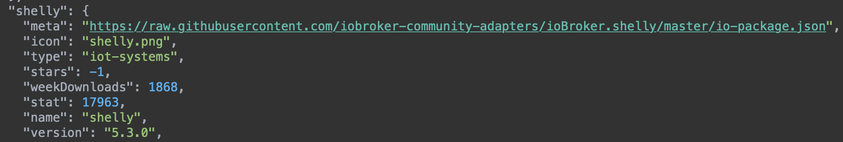

                      haus-automatisierungH Offline
                      @ben1983 Und wenn man in die Datei schaut, dann steht dort auch der Shelly-Adapter in 5.3.0 :)
                      Mach mal ein iobroker update um die Datei neu zu laden. Alternativ könnte es sein, dass dein Admin zu alt ist um die Version zu installieren.

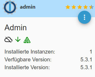

                            Ben1983B Offline
                            Ben1983B Offline
                            Ben1983
                            @haus-automatisierung 29844d78-b885-4c15-8e05-ed0041524c6c-image.png Das ist der Admin und repository habe ich auch gerade latest aktiviert, aber es wird nichts > 4.0.7 angezeigt.
                            Also mit der 4.0.7 bekomme ich die Geräte nicht?

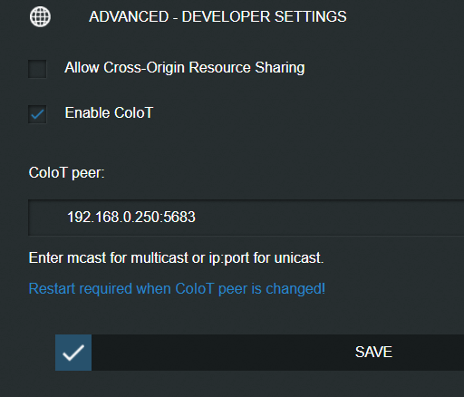

                                  Ben1983B Offline
                                  Ben1983B Offline
                                  Ben1983
                                  schrieb am zuletzt editiert von Ben1983
                                  jetzt hat er sie. Ich habe die CoIoT jetzt auf "mcast" gestellt und dann hat er sie sofort gefunden.
                                  bei den zwei neuen geräten stand es standardmäßig drin.

                                    da_WoodyD Offline
                                    da_WoodyD Offline
                                    da_Woody
                                    @haus-automatisierung ist da wieder was geändert worden? mcast sollte ja nicht mehr funktionieren, da auf unicast umgestellt wurde...
                                    war doch gedacht um netz traffic zu sparen...
                                    @Ben1983 sorry, bei funzt das nur eben mit unicast... 🤕
