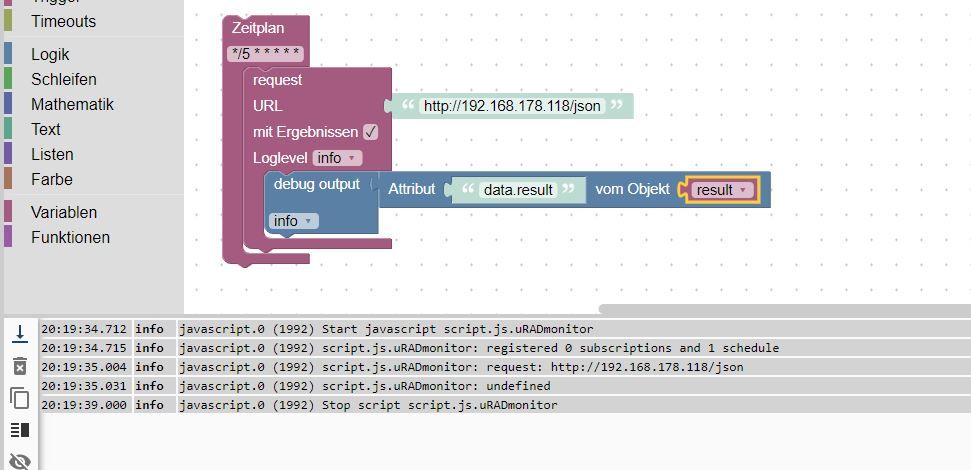

    Hallo Forum,
    ich habe einen Netzwerkgeigerzähler den ich gerne in den IO-Broker integrieren würde.
    Über die IP/json bekomme ich folgende Ausgabe:
    {"data":{ "id":"51000015","type":"5","detector":"SBM20","cpm":25,"temperature":0.00,"uptime": 22776}}
    Hätte versuch das Blockly nach dieser Anleitung nachzubauen. ```
    JSON mit Blockly
    Leider bekomme ich keine Werte.
    Hat jemand eine Idee, woran es liegt ?
    MfG
    paul53P liv-in-skyL 2 Antworten Letzte Antwort

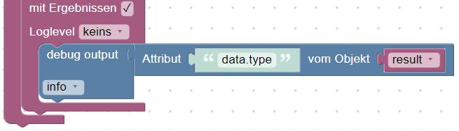

        @mr-sun du musst eine variable anlegen, die result heißt
        und dann das type mit result ersetzen
        • liv-in-skyL liv-in-sky

            @mr-sun
            bei attribut: data.type

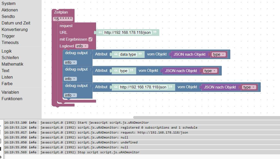

              liv-in-sky
              @mr-sun und das result wieder wie vorher umwandeln mit json nach object, wie du es im ersten post gemacht hast - nur mit result statt type
              M paul53P 2 Antworten Letzte Antwort

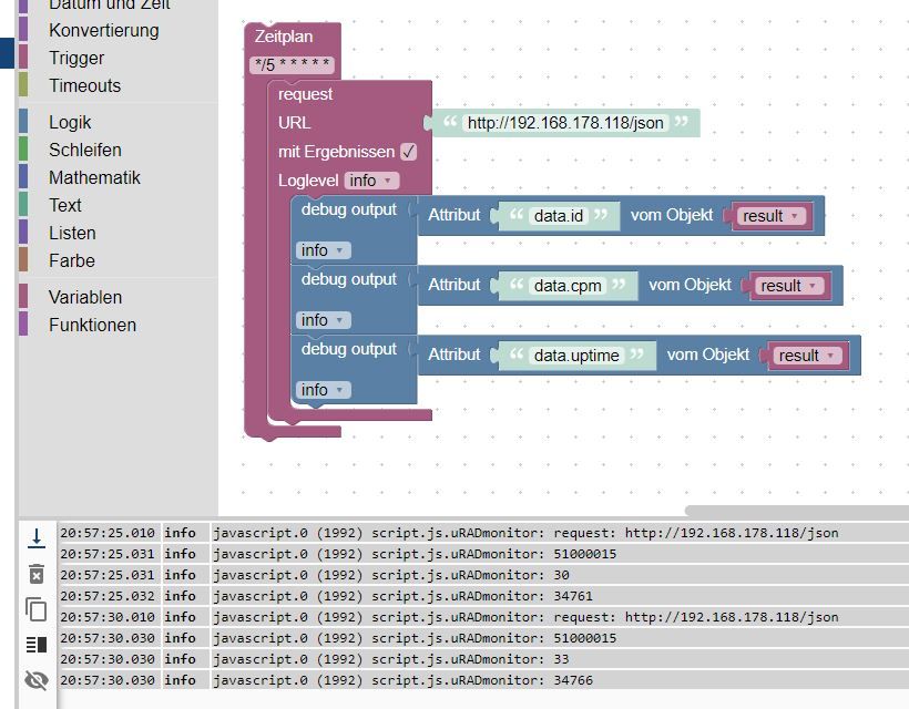

                  Mr. Sun
                  @mr-sun
                  Aber kann ich mir die einzelnen Werte jetzt auch noch als Datenpunkt ausgeben lassen ?
                  Erhalte nur einen true Wert.
                  • M Mr. Sun
                    @mr-sun

                    liv-in-sky
                    @mr-sun
                    wie true ?
                    du solltest bei dem oberen beispiel eine 5 bekommen bei data.type -
                    du musst dir einen dp anlegen - auf den type achten: zahl oder zeichenfolge - du hast wahrscheinlich den type boolean eingestellt - beim dp
                      @mr-sun
                      wie true ?
                        @liv-in-sky sagte: umwandeln mit json nach object
                        Das ist nicht nötig, da es getAttr() selbst macht, wenn result kein Objekt enthält.
                            liv-in-skyL Offline
                            liv-in-skyL Offline
                            liv-in-sky
                            @paul53 schadet anscheinend nicht - dann kann er es ja rausnehmen

                                @mr-sun
                                das ist nicht wichtig - du erstellst einen datenpunkt unter 0_userdata....
                                dann nimmst du anstatt debug-blockly das steuere blockly und wählst deinen selbst erstellten dp aus
                                  @mr-sun
                                  @liv-in-sky sagte: steuere blockly
                                  Besser Block "aktualisiere".

                                      Mr. Sun
                                      @liv-in-sky
                                      nochmals Dankeschön.
                                      eigentlich ganz leicht :) wenn man weis wie es geht.
                                      Ich hoffe auf niedrige Werte
                                      MfG
