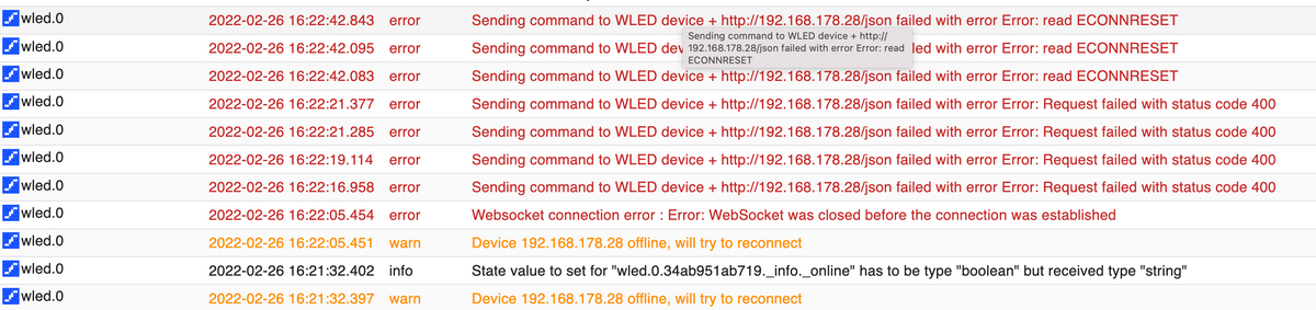

    Hallo, kann mir jemand erklären, was das bedeutet?
    Kommt meistens bei der Abarbeitung des Skripts für WLED-Garagentorbeleuchtung. ioBroker im Docker auf QNAP.Bildschirmfoto 2022-02-26 um 16.27.15.png

      @hardl nicht erreichbar/schwaches Wlan Signal vllt?

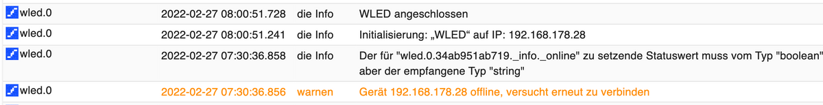

        @crunchip Nein, denke ich nicht. Ist direkt neben einem Repeater.
        Auch heute schon 30 x diese Meldung:
        Ich nutze auch in keinem Skript den Datenpunkt WLEDxxx._info._online.

          @hardl sagte in Fehler im Protokoll WLED:
          Das heisst nicht viel - ich hatte sowas Ähnliches (ESPs mit Tasmota direkt neben einem Unifi Nano HD), schau‘ doch mal ins Repeater-Log.
          Ich hatte da haufenweise WLAN-Ab- und Anmeldungen…

            @hardl was bedeutet direkt daneben - hatte erst vor kurzem eine esp32 cam, die nicht richtig funktionierte, weil der esp direkt (30cm) neben dem repeater war - vielleicht bist du auch zu nah
            evtl könnte es auch sein, dass du doppelte ip adressen hast - esp ausschalten und die adresse pingen - kommt ein ping zurück - ist es doppelt

              @liv-in-sky,@Ileg Ca. 1m, aber ich sehe jetzt, dass da ein Verbindungsproblem besteht.
              Aktuell ist der WLED-Baustein überhaupt nicht im Wlan-Netz der Fritzbox angemeldet, weder im Router, noch im Repeater und auch nicht unter "Ungenutzte Verbindungen".
              WLAN-Adapter neu starten oder WLAN-Baustein vom Strom zu nehmen und wieder einschalten bringt keine Änderung.
              Im Adapter scheint alles ok.
