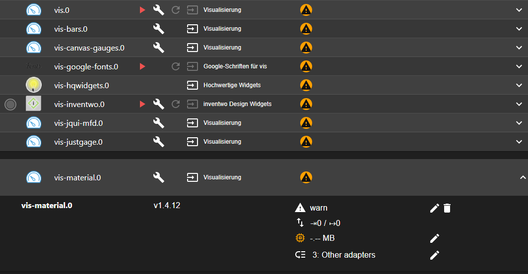

                                          • Gargano
                                            Gargano @apollon77 last edited by
                                            @apollon77 So, jetzt habe ich nochmal installiert und den Restore nochmal durchgeführt. Seit 13:28 keine Einträge mehr im Log, ist also fertig.
                                            Das Ergebnis :
                                            Z.B. Vis-Material und andere Instanzen mit VIS- im Namen Version 1.4.12 , genau die gleiche wie VIS selber.
                                            Nach dem iobroker Install mit
                                            curl -sL https://iobroker.net/install.sh | bash -
                                            Used repository: beta
                                            Adapter    "admin"        : 5.3.1    , installed 5.3.1
                                            Adapter    "backitup"     : 2.3.3    , installed 2.3.3
                                            Adapter    "discovery"    : 2.8.0    , installed 2.7.5  [Updatable]
                                            Controller "js-controller": 4.0.15   , installed 4.0.15
                                            Also aktuellen js-controller 4.0.15
                                            Nach dem Restore zeigt adapter list
                                            iob list adapter
                                            system.adapter.vis-material            : vis-material   - v0.1.3
                                            Der Adapter zeigt es richtig, jedoch im Objekt steht 1.4.12 genauso wie im Admin Instanzen
                                            objekt material
                                              "_id": "system.adapter.vis-material.0",
                                              "type": "instance",
                                              "common": {
                                                "name": "vis",
                                                "version": "1.4.12",
                                                "title": "material widgets",
