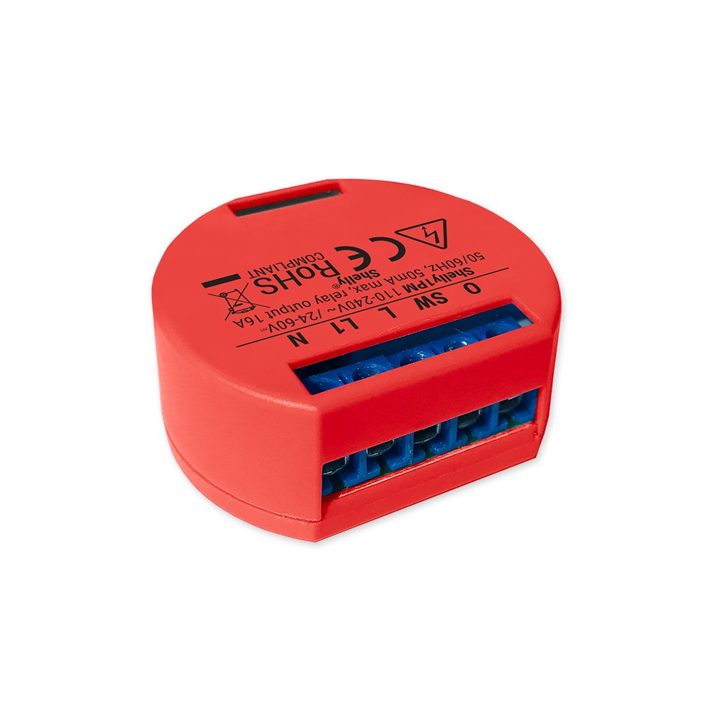

          @damrak2022 bei shelly gibts mehrere möglichkeiten.
          shelly1PM, den kannst du hinter einer steckdose einbauen, wenn genug platz ist. 862b7ffe-c456-4f13-916e-656cea760681-grafik.png

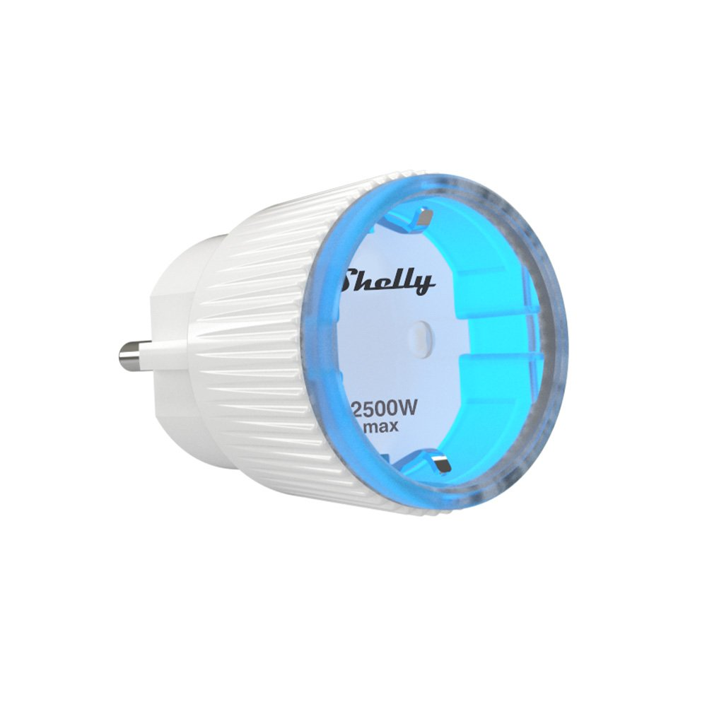

          es gibt den shelly Plus-S als zwischenstecker im kleinen format. kann man auch in steckdosenleiste verwenden. 637bb736-75a4-4425-b138-d037829bdc04-grafik.png
          wenn viel power gebraucht wird, gibts noch den schelly plug. ff97fb1c-8999-4542-98b6-2594475fa350-grafik.png

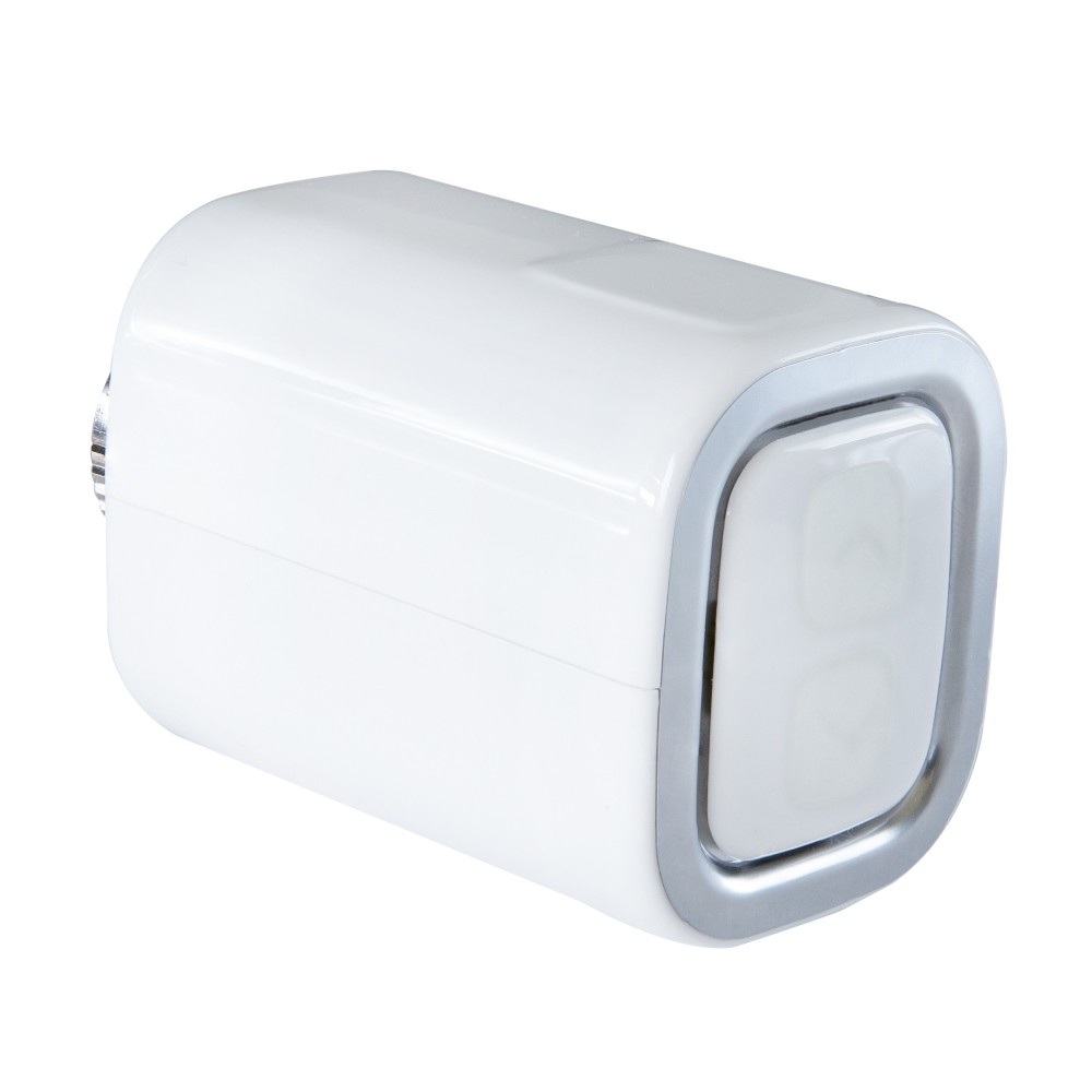

                                      @joergh ich meinte mein Heizkörper Thermostat um die Heizung zu steuern
                                      Mit besten Grüßen

                                          @damrak2022 sorry, aber die eve dinger kenn ich nichtmal.
                                          aber für heizkörper gibts inzwischen auch was von shelly...
                                          https://shop.shelly.cloud/shelly-trv-wifi-smart-home-automation#597
                                          sascha hat da auch ein video gemacht... https://www.youtube.com/watch?v=6a5wyYHUjE4
