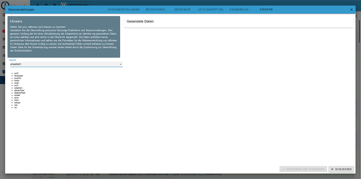

          Um deine Frage zu beantworten wo ich die JSON-Datei herhabe. Diese findest du unter Systemeinstellung im Reiter "Statistik" mit dem Statistik-Status "erweitert" links unten. Freut mich wenn ich dir auch etwas für dich "Neues" zeigen konnte. 🙂

          • Homoran
            Homoran Global Moderator Administrators @Sencillo last edited by
            @sencillo sagte in Bei Start eines Skripts immer Meldung "Skript läuft nicht":
            muss ich mal direkt nachsehen.
            Leider ist wichtiges abgeschnitten 😞
            Bitte die Konsolen Ein- und Ausgaben immer vollständig mit Prompt, Befehl und vollständiger Antwort posten

            • Homoran
              Homoran Global Moderator Administrators @Sencillo last edited by Homoran
              Wie kommt man darauf, dort nachzusehen?
              Du bist der allererste, der dieses JSON gepostet hat.
              Ich habe da:
              NIX!
              S crunchip 2 Replies Last reply Reply Quote 0
              • S
                Sencillo @Homoran last edited by Homoran
                @homoran Das war Zufall das gefunden zu haben, ich suche halt überall nach möglichen Lösungen für mein Problem. Möglicherweise wird dort nur etwas angezeigt, wenn man Updates odgl. durchgeführt hat - keine Ahnung.
                Bei mir sieht das so aus:
                Mod-Edit: Bild mit persönlichen Daten entfernt
                • crunchip
                  crunchip Forum Testing Most Active @Homoran last edited by
                  @homoran sagte in Bei Start eines Skripts immer Meldung "Skript läuft nicht":
                  Ich habe da:
                  NIX!
                  Vielleicht weil du nicht
                  Gestatten Sie die Übermittlung anonymer Nutzungs-Statistiken und Absturzmeldungen.

                    • Homoran
                      Homoran Global Moderator Administrators @crunchip last edited by Homoran
                      @crunchip doch hab ich!
