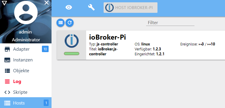

                                    • M
                                      Muchul last edited by
                                      da iss er wieder.
                                      habe jetzt
                                      ioBroker_Image_RPi_2-3_20171122_stretch
                                      auf die ssd gepackt.
                                      raspi-config update durchgeführt
                                      dann sudo apt-get update und sudo apt-get upgrade
                                      danach
                                      sudo iobroker upgrade self gefolgt von sudo reboot.
                                      und nichts anderes.

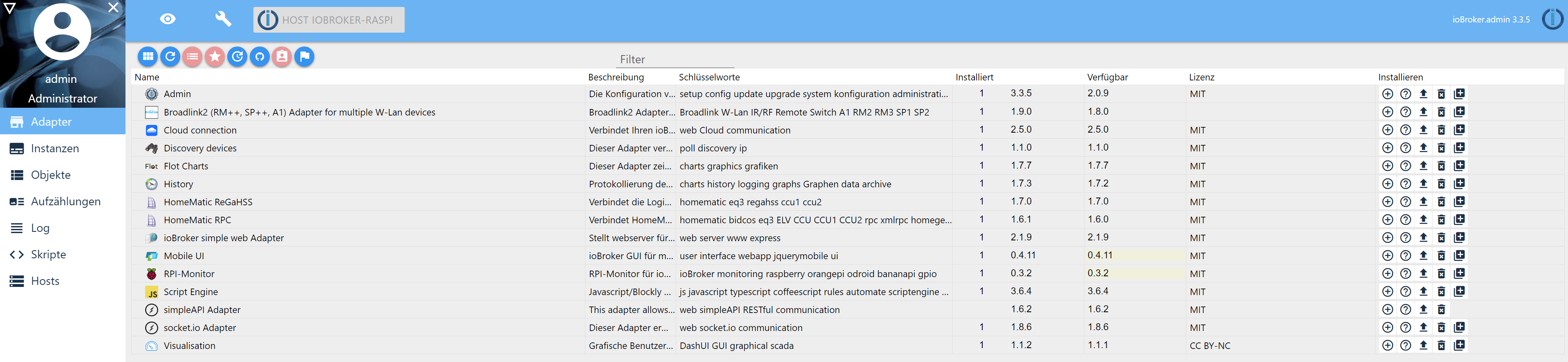

                                      Jetzt habe ich wieder den Admin 3.3.5
                                      Ist das so richtig?
                                      Unter Hosts habe ich ioBroker.js-controller
                                      Verfügbar: 1.2.3
                                      installiert: 1.2.3
                                      angeblich ist aber ein update verfügbar.
                                      Mache ich irgendwas falsch?
                                      • Homoran
                                        @Muchul:
                                        auf die ssd gepackt. `
                                        wirklich ssd??
                                        @Muchul:
                                        raspi-config update durchgeführt `
                                        Warum?
                                        @Muchul:
                                        sudo iobroker upgrade self gefolgt von sudo reboot. `
                                        vorher kein iobroker update?
                                        @Muchul:
                                        Ist das so richtig? `
                                        das kann sein, wenn die vorherige Version schon etwas älter ist.
                                        damals wurde immer das neueste installiert - ohne rücksicht auf das eingestellte repository. Das wurde erst in den letzten admin/js-controllerversionen geändert.
                                        Stört dich der admin v3?
                                        @Muchul:
                                        angeblich ist aber ein update verfügbar. `
                                        unter hosts?
                                        Mach mal STRG-F5
                                        wahrscheinlich hängt das noch im Browser Cache
                                        @Muchul:
                                        Mache ich irgendwas falsch? `
                                        nicht unbedingt - s.o.
                                        Rainer

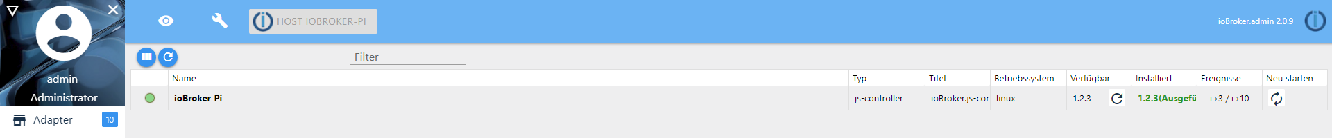

                                        • M
                                          einfach von oben nach unten:
                                          – ja, hatte noch eine SSD über (32GB)
                                          Warum?
                                          – ich kenne mich mit linux nicht so gut aus, wird aber überall so beschrieben. Ich dachte, schadet nicht.
                                          @Muchul:
                                          – ja, falsch?
                                          @Muchul:
                                          – mit älter meinst die Version aus dem Image?
                                          An der 3'er Version stört mich nichts, ich kenne auch andere versionen, alle ganz nett 🙂
                                          Spass beiseite.
                                          die 3er Version ist mir eigentlich egal, was mich stört ist das ich immer im latest bereich lande, ich möchte aber die stabilen Versionen haben.
                                          @Muchul:
                                          unter hosts?
                                          Mach mal STRG-F5
                                          – habe vor meinem Post den Browser Cach gelöscht, jetzt noch mal mit STRG-F5 wieder das gleiche, bzw. je nachdem ob ich listen oder kartenansicht habe unterschiedliche Versionen:
                                          irgendwas geht schief, aber ich blicke da nicht durch.
                                          EDIT: jetzt hat er es aktualisiert und zeigt auf beiden Ansichten die 1.2.3 an
                                          nur wie komme ich wieder auf die stabile schiene?
                                          • Homoran
                                            @Muchul:
                                            nur wie komme ich wieder auf die stabile schiene? `
                                            Müsstest du nach wie vor drauf sein. Lediglich dieses eine mal hat er den Admin falsch installiert.
                                            Ansonsten würde er dir die controller Version 1.4.0 anbieten müssen.
                                            Rainer
