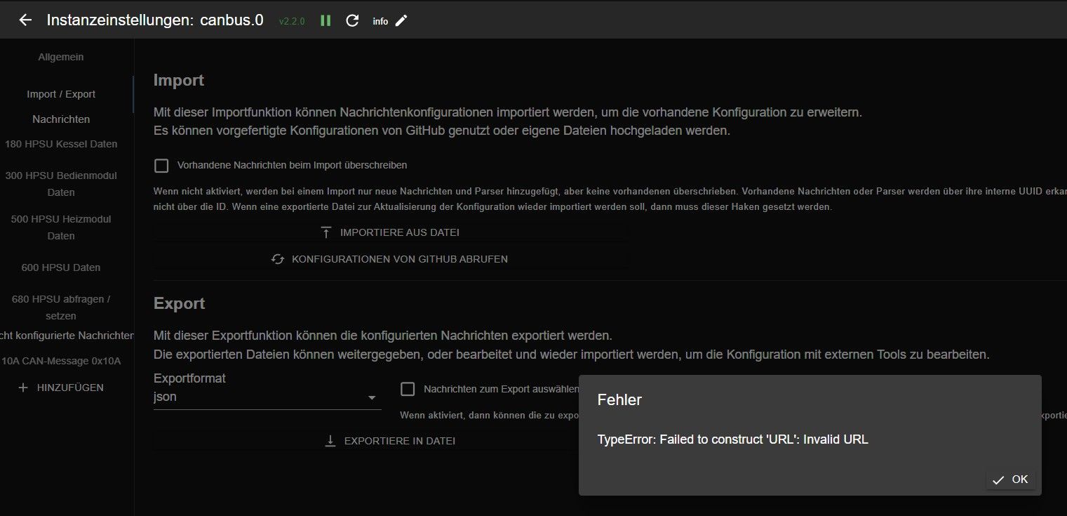

                                  • E
                                    earl80 @crycode last edited by
                                    @crycode said in Rotex HPSU / Daikin Altherma Wärmepumpe über ioBroker.canbus:
                                    fa0116-set
                                    Ich habe probiert die latest Config mit der Version 2.2.0 zu laden, da kommt aber eine Fehlermeldung. Mit der Version 2.2.1 kann man die Config laden, aber die neuen fa0116-set und fa0117-set, sehe ich nicht
