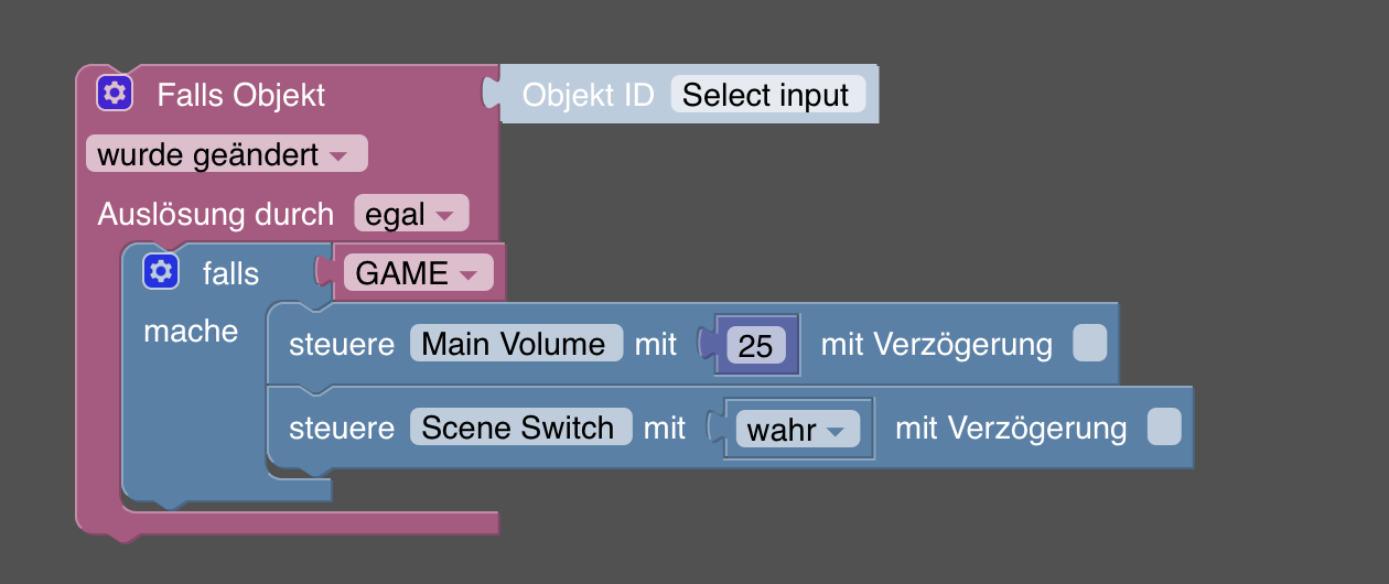

      ich möchte gerne eigentlich 3 Bedingungen haben wenn sich der INPUT beim Denon Receiver ändert.
      Allerdings funktioniert nicht mal eine Bedingung gerade. Der Input beim Denon gibt z.b. "GAME" aus, dann soll entsprechend die Lautstärke angepasst werden und über HUE eine bestimmte Scene geladen werden.
      Ich hab das jetzt mal mit einem Probiert aber das mag er nicht. Geht das nicht so mit der Variable?
      VG und Danke

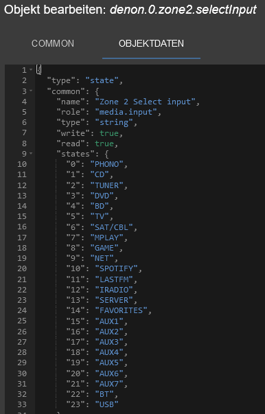

        @olli_m
        Bei mir wird nicht nach game getriggert. Der state kann nur die folgenden:

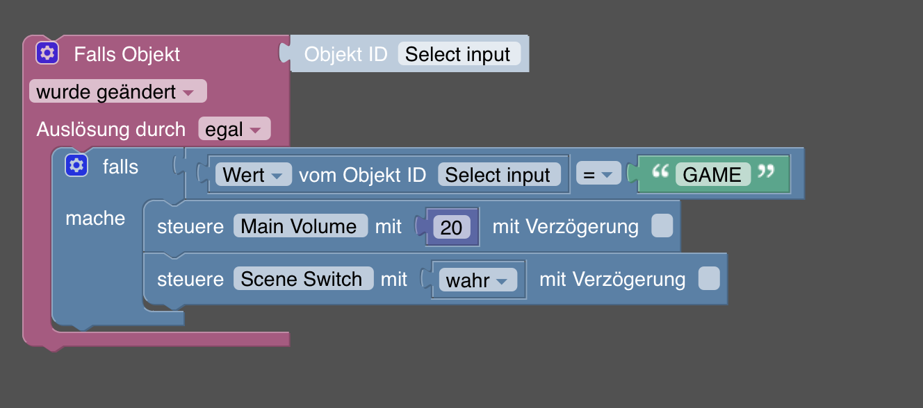

          Olli_M last edited by Olli_M
          @meister-mopper
          Also muss ich auf die Zahl triggern? Meinst du dass? ich dachte ich kann auch nach dem Namen gehen weil er so in den Objekten steht:
          Geht aber auch nicht... 😞
          Wie meinst du dass? Auf was triggerst du im Blockly?
          Olli_M Meister Mopper 2 Replies Last reply Reply Quote 0

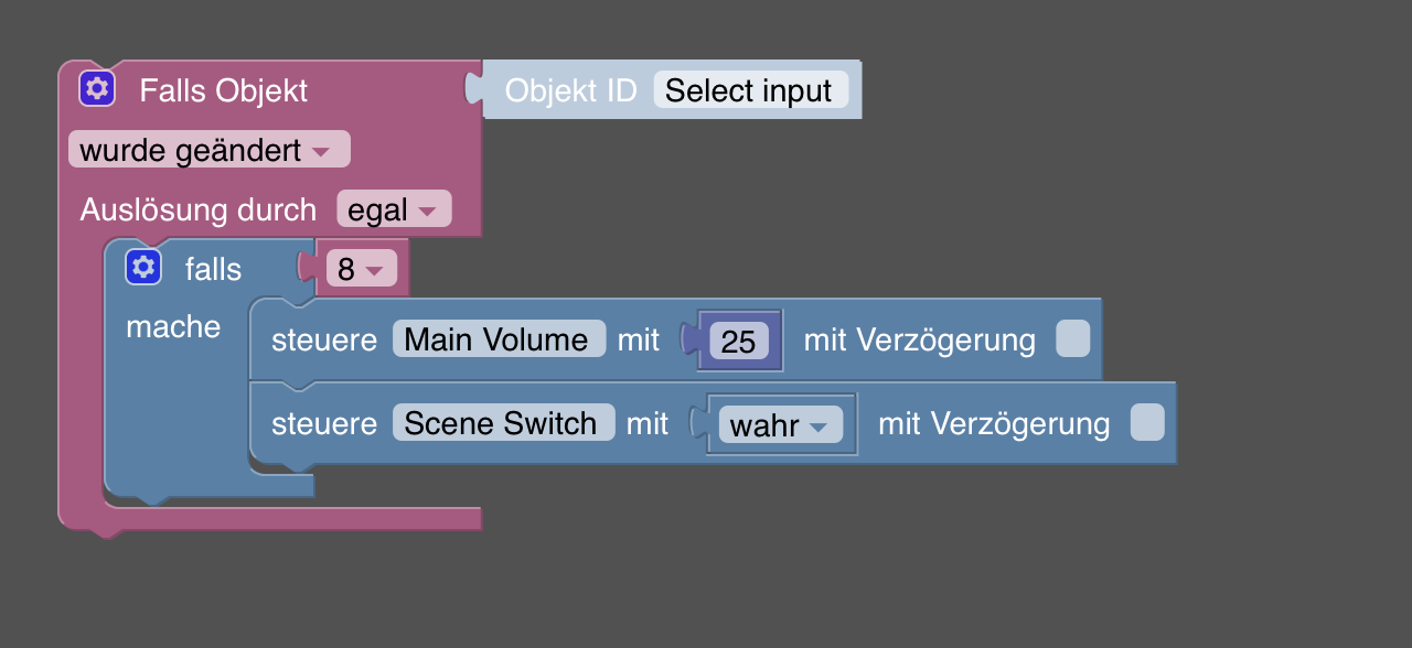

          • Olli_M
            Olli_M @Olli_M last edited by
            @olli_m
            Also so gehts jetzt:
            baue ich dann jetzt jeweils 2 weitere blocklys oder verschachtelt ich das noch mit den 2 anderen Bedingungen?

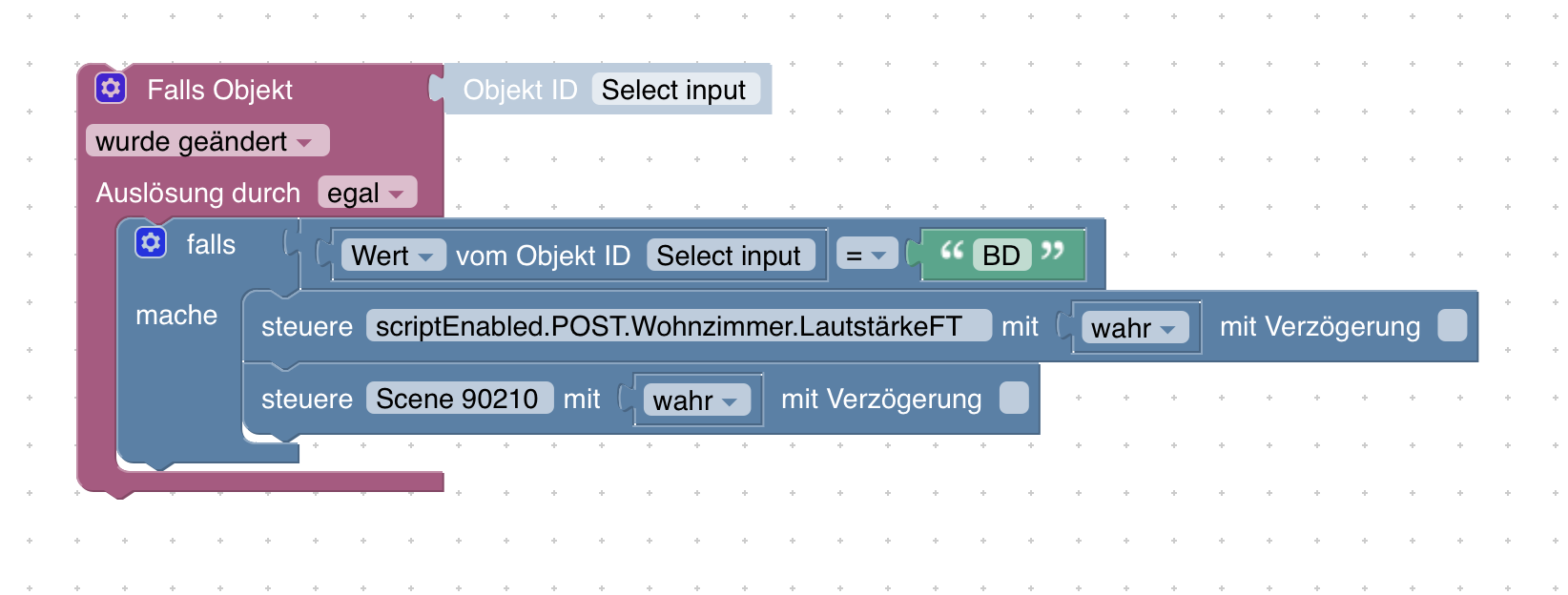

                        • Olli_M
                          Olli_M @Meister Mopper last edited by
                          @meister-mopper
                          Also ich habs jetzt mit ein paar Inputs getestet.
                          DVD, BD etc. geht
                          SO sieht es gerade aus:
                          Aber wenn ich das gleiche mit dem String TV versuche, ignoriert er das ..

                            • Olli_M
                              Olli_M @Homoran last edited by Olli_M
                              also irgendwie geht es bei keiner quelle oder nur manchmal ich versteh es selbst nicht, wenn ich das Script ausführe:
                              setState('denon.0.zoneMain.volume', 40.5);
                              Dann gehts, aber wenn ich über das Blockly das Script aufrufe ändert er den Datenpunkt zwar aber schickt es nicht an den Receiver. Das ist irgendwie wired.
