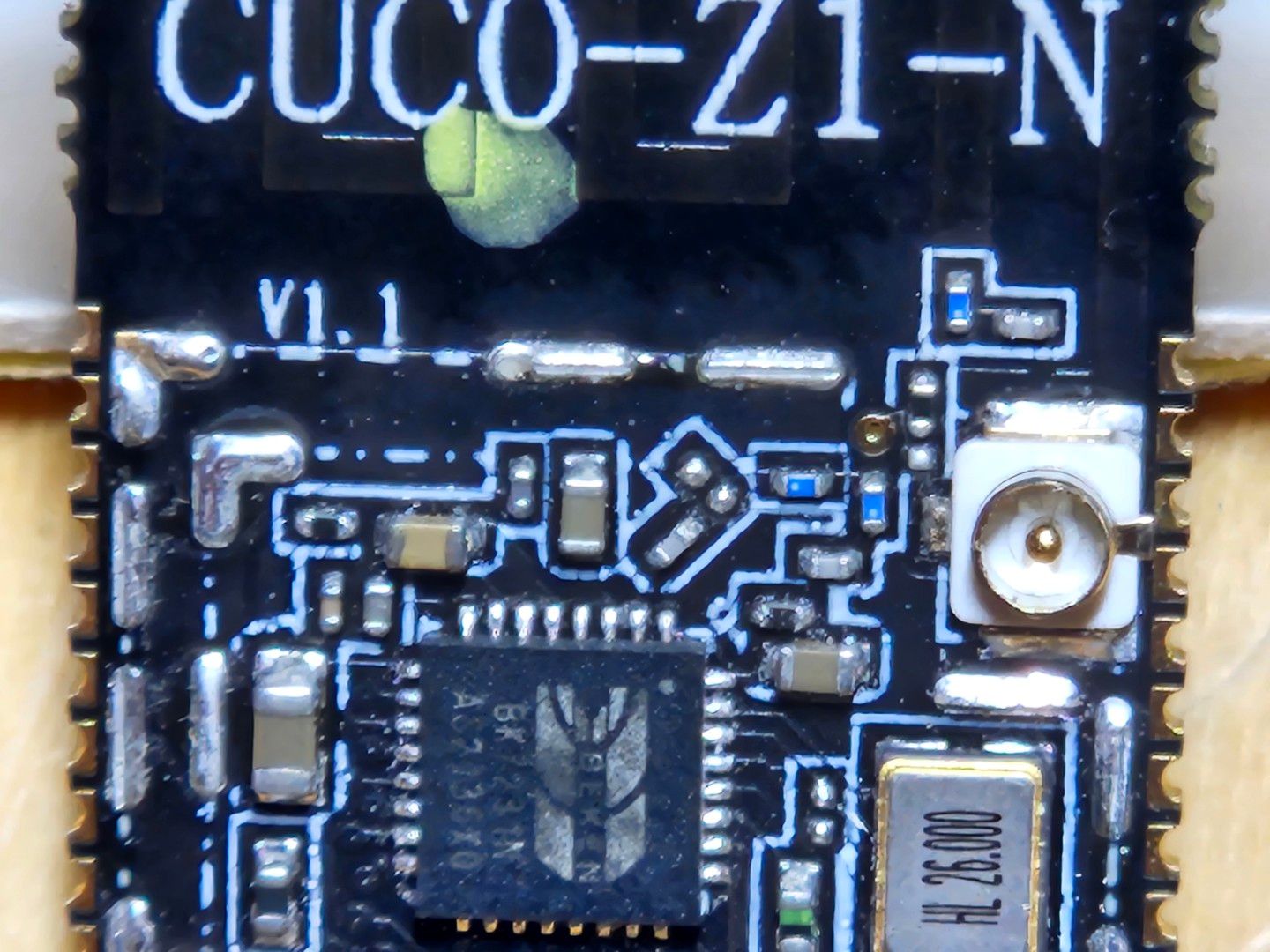

                              E Offline
                              E Offline
                              etzeste13
                              #224
                              @premo
                              Habt ihr es geschafft diese neuen Typen CUCO-Z1-N zu ersetzen bzw. zu verwenden? Ich habe im Netz noch nicht gefunden was das für ein Chip sein sollte... lg E.

                                teletapiT Online
                                teletapiT Online
                                teletapi
                                schrieb am zuletzt editiert von teletapi
                                #225
                                @etzeste13 Bisher kannte ich nur diese hier im Bild. Diese konnten ja durch @premo seine Platinen ersetzt werden.
                                Hast du von den neuen auch mal ein Bild..?

                                  E Offline
                                  etzeste13
                                  schrieb am zuletzt editiert von etzeste13
                                  #226
                                  @teletapi
                                  Meine sehen genauso aus wie die don diesem Beitrag von @kszaboa vom 12. Feb 2025. vG
                                  • E Offline
                                    E Offline
                                    etzeste13
                                    #227
                                    @teletapi
                                    Hallo, ich habe meine aktuell gekauften aufgemacht und nachgesehen was für ein Chip drauf ist. Es ist ein Beken BK7231N.
                                    Damit geht leider nix mit Tasmota.
                                    Dies zur Info.

                                      @etzeste13
                                      Dann flash doch OpenBeken drauf und die meisten Funktionen der TasmotaNutzer verwenden funktionieren.
                                      Was mir persönlich zugegeben fehlt ist dann eine Amazon Alexa Unterstützung um zB den Weihnachstbaum von der Couch einzuschalten aber sonst ...
                                      E 1 Antwort Letzte Antwort
                                      • D Dieter_P
                                        @etzeste13
                                        E Offline
                                        E Offline
                                        etzeste13
                                        #229
                                        @dieter_p
                                        Hallo, vielen Dank für den Tipp, das hatte ich nicht auf dem Radar. Werde ich aber mal testen. Vg
