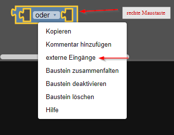

              crunchipC Abwesend
              crunchipC Abwesend
              crunchip
              @wszene sagte in Blockly mehrere Oder nutzen:
              Ist das möglich und wenn ja wie
              glaub du sucht danach
