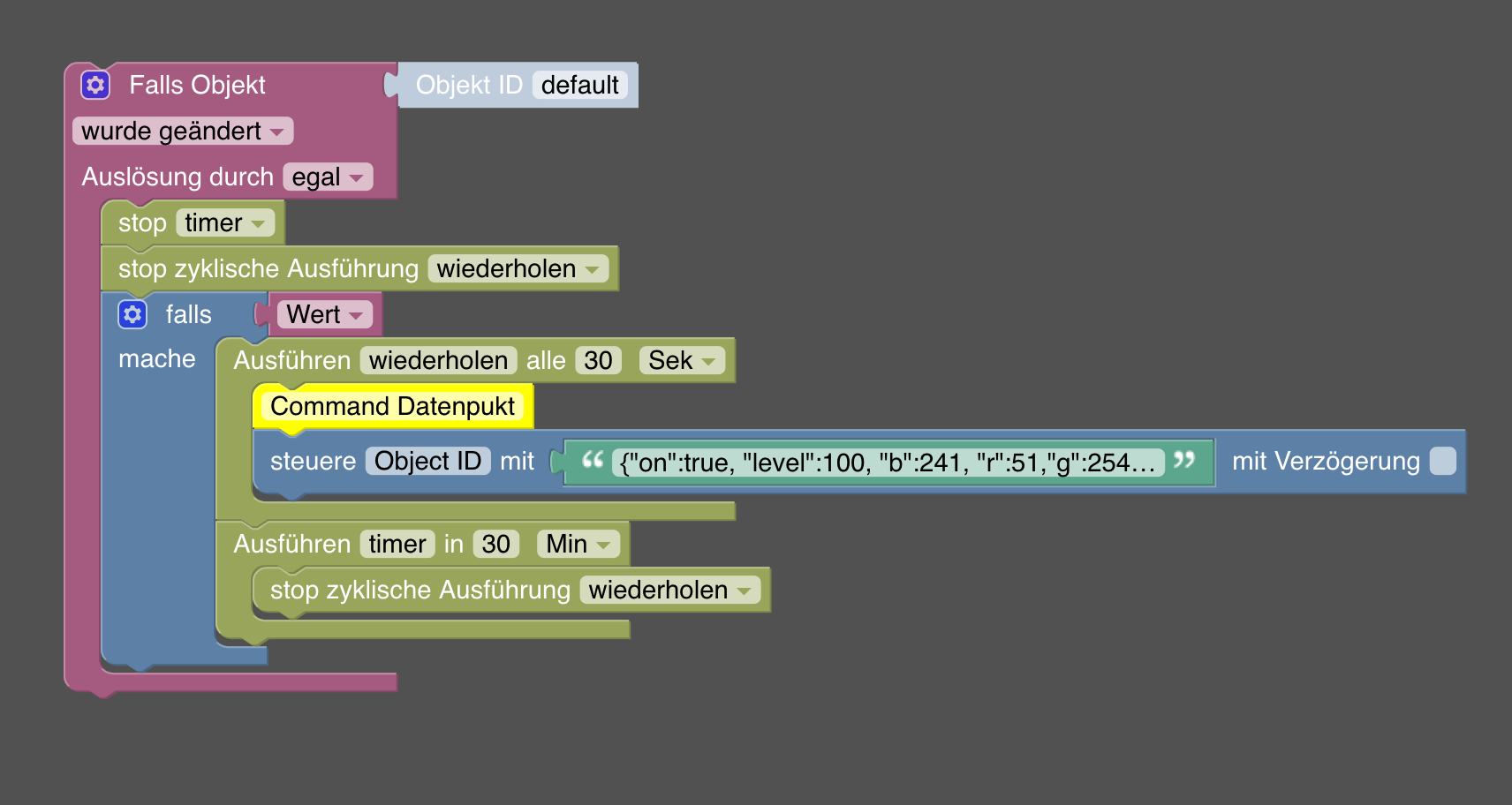

        mit so einem Befehl kannst du die Lampen über den Command Datenpunkt Kurzzeitig blinken lassen.
        {"on":true, "level":100, "b":241, "r":51,"g":254, "alert":"lselect"}
        Die Farbe kannst du dir natürlich nach belieben anpassen.
        Ein längeres Blinken würde ich mit Intervall über ein Script lösen, mit Bedingungen und Time z.B.
        G arteck 2 Replies Last reply Reply Quote 0

          also sollte schon länger blinken... man schaut ja nicht immer da hin
          Cinimod 1 Reply Last reply Reply Quote 0
          • Cinimod
            Cinimod Most Active @gluecksmann last edited by Cinimod
            @gluecksmann
            Du kannst ja auch diesen Befehl in einem gewissen Intervall wiedergeben.
            Ich habe keine Hue Lampen und kann demnach schlecht testen, ich weiß nicht was passiert wenn diese 15 Sekunden Blinken endet, ob die Lampen dann aus sind, oder den vorherigen Zustand annehmen.
            Etwa so würde ich erstmal schauen was passiert:

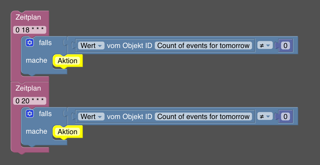

                        Genau so...jetzt ist mir z.B. die Idee gekommen, das am Vorabend der Mülleerung die Lampe zwischen 18 und 20 Uhr Orange leuchten soll. Und wie setze ich das um? Leider keine Idee...
                        • Cinimod
                          @gluecksmann
                          Mit dem ical Adapter kannst du das machen, dir von deiner Örtlichen Müllabfuhr einen Kalender herunterladen, und in den iobroker einbinden.
                          G 1 Reply Last reply Reply Quote 0

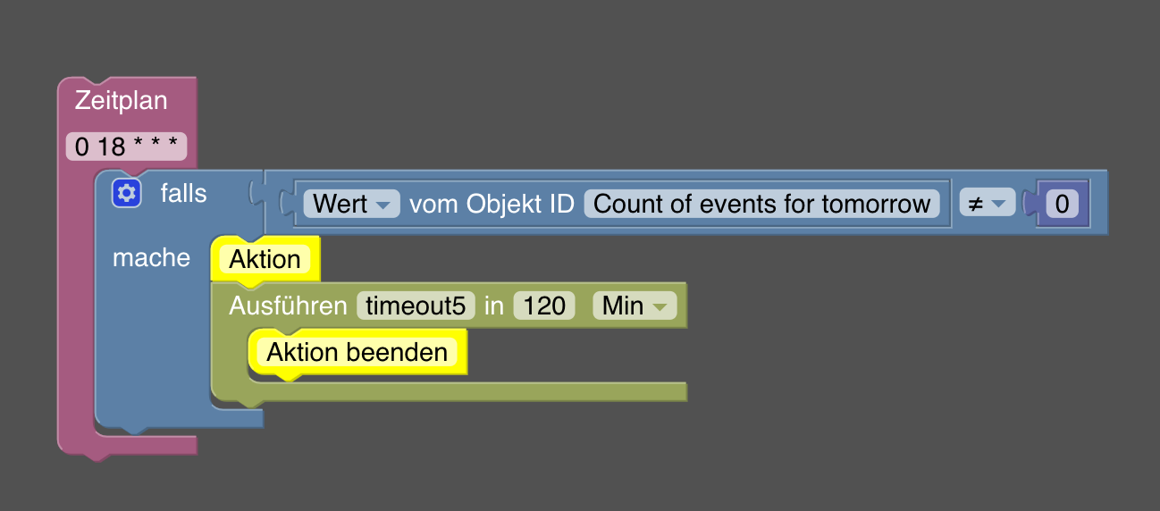

                            • Cinimod
                              @gluecksmann
                              oder so :
